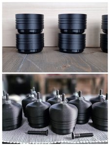

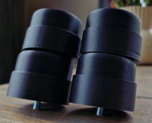

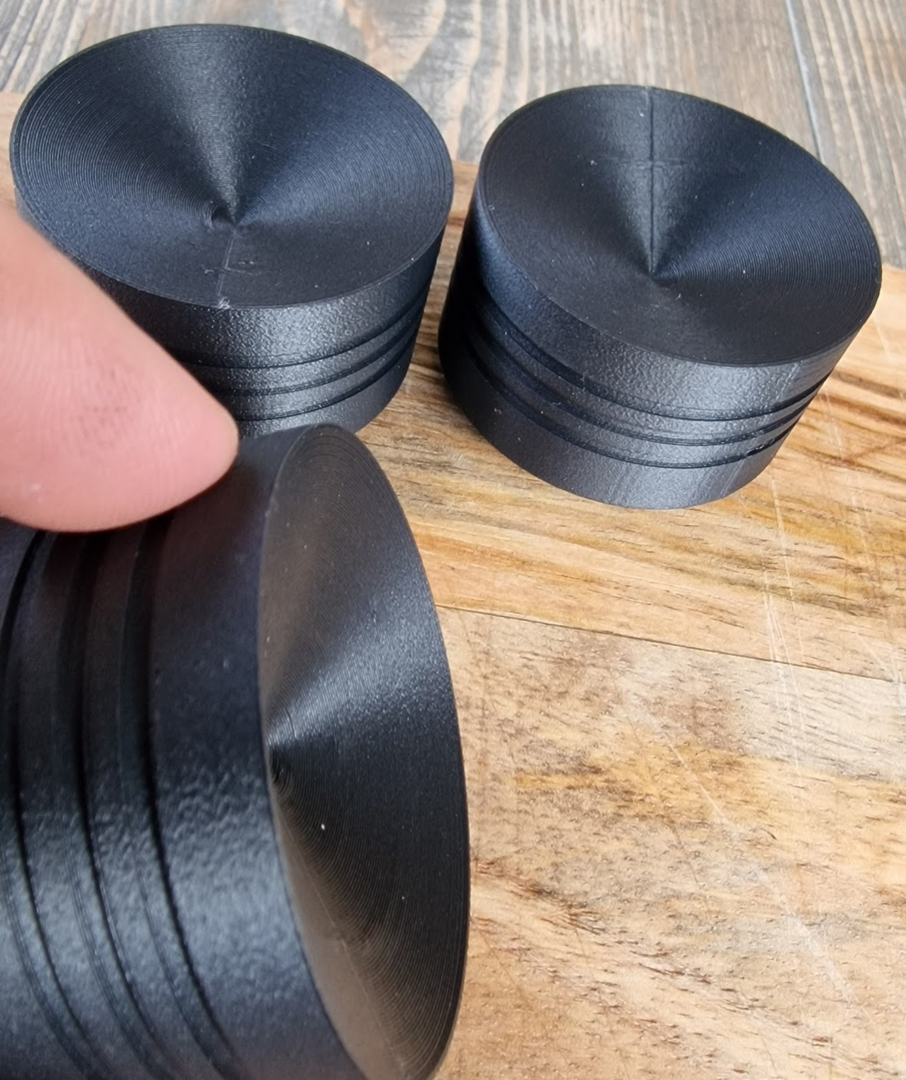

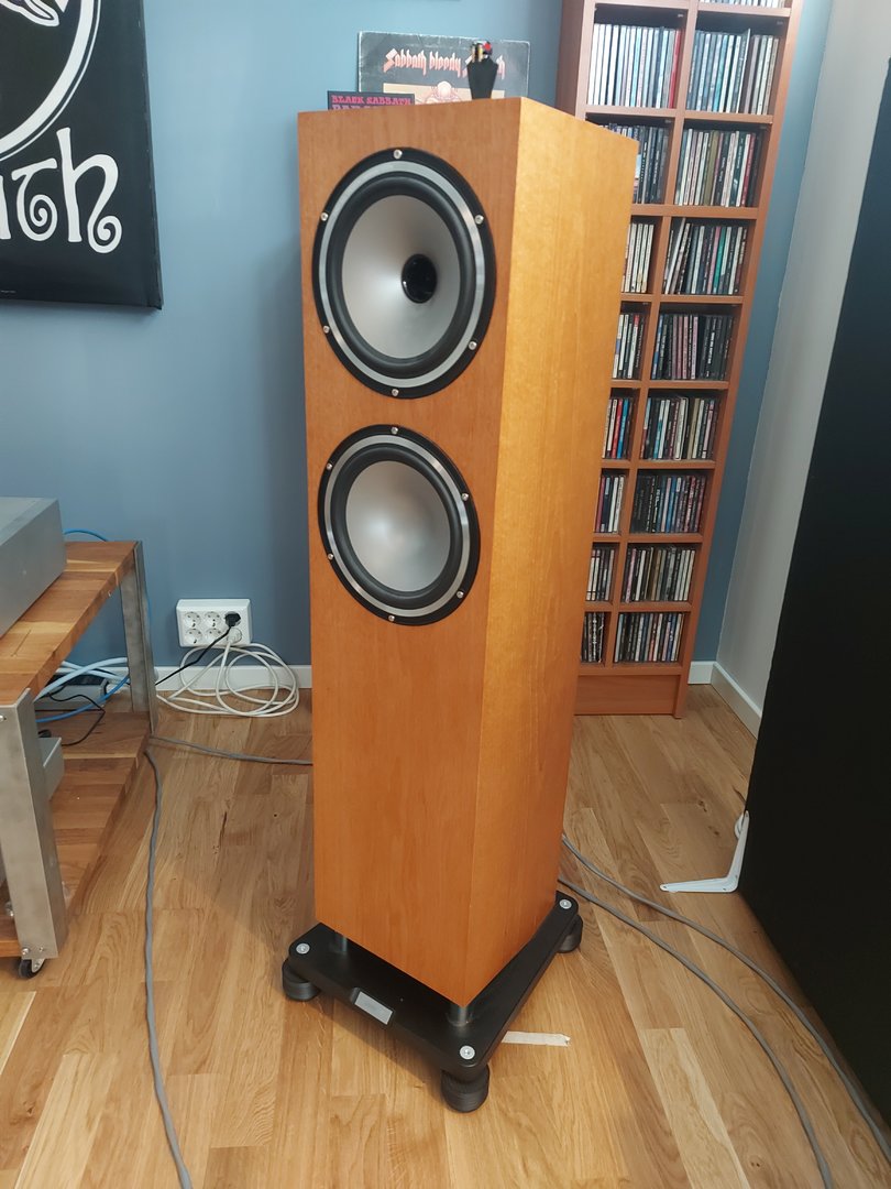

    Disse er til en kar med en kranglete platespiller. Den er vanskelig, om ikke umulig å demontere originalføttene på. Han ga meg en veldig god tegning:
    Hensikten er at originalføttene, som er kon, skal treffe nedi føttene fra meg.
    De er høydejusterbare noen millimeter. Fra 31.5mm til ca 35mm.
    De er laget for å matche platespillerens vekt, hhv 4, 5 og 7.5kg belastning på hver fot, som noen kanskje har klart å gjette seg frem til fra bildene.
    Så en liten filmsnutt av testing

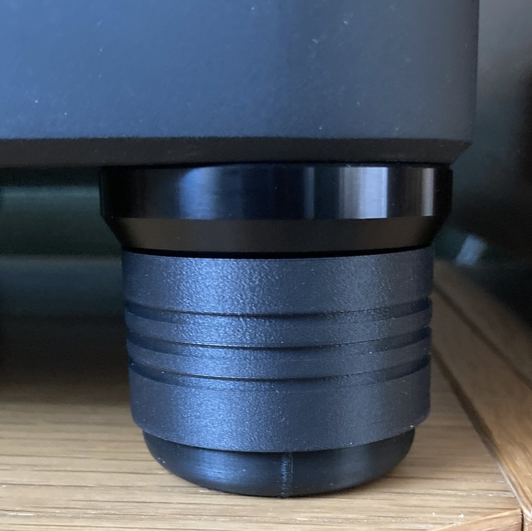

    Sånn ble det på spilleren:
    Ikke helt fornøyd med løsningen, men det er ikke ED sin skyld.
    ED laget akkurat som tegningen jeg leverte, men originalbena har dbl kon, der føttene nå ligger an på nedre kon, som tiltenkt.
    Men i praksis ble løsningen litt for mye «lag-på-lag». Det hadde nok sett bedre ut om føttene også hadde hatt dbl kon og samme ytterdim som øvre del.
    Det ser forøvrig bedre ut når man ser spilleren på benken enn dette nærbildet kan gi inntrykk av🙂
    Vis vedlegget 1061504
    Vis vedlegget 1061508
    Send gjerne nye mål så ser jeg hva jeg får til. Skjønner hva du mener og er enig at det ser nok bedre ut om originalføttene "forsvinner" nedi de nye.

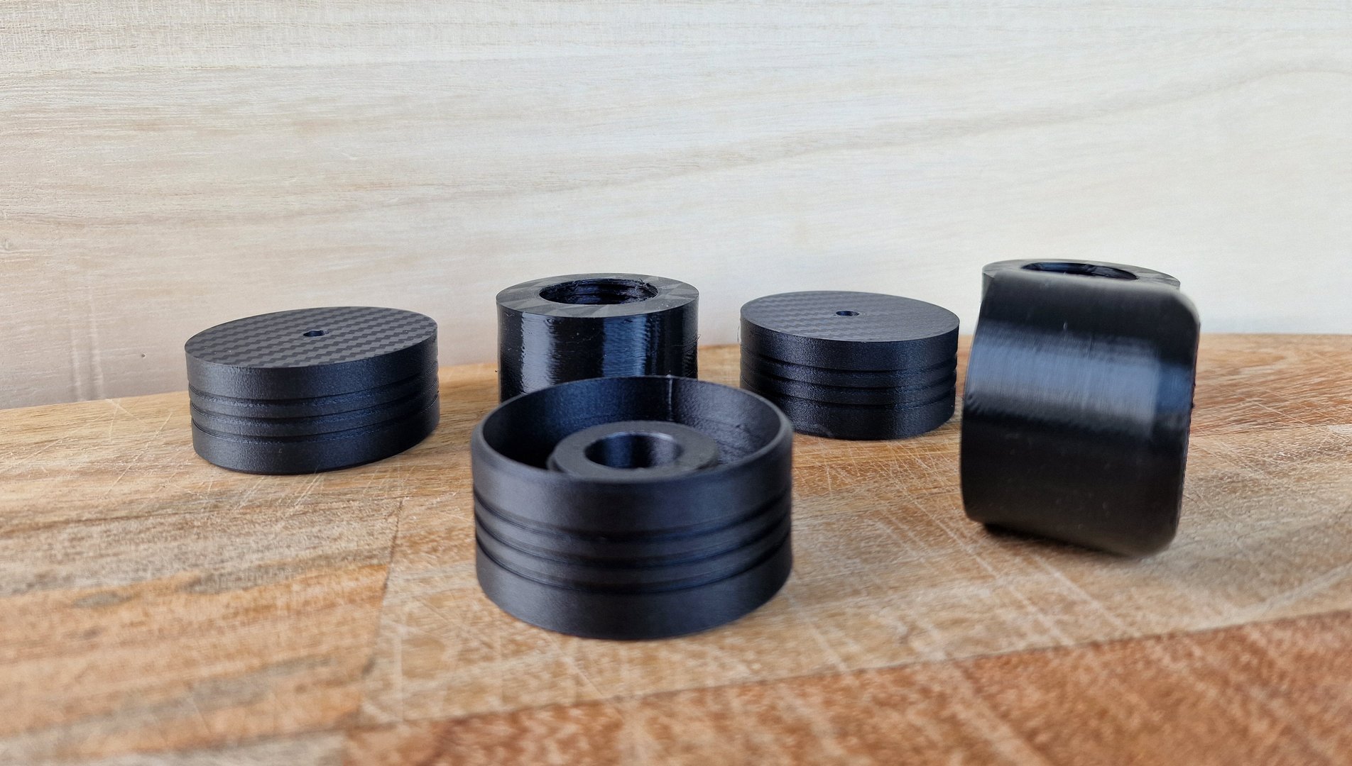

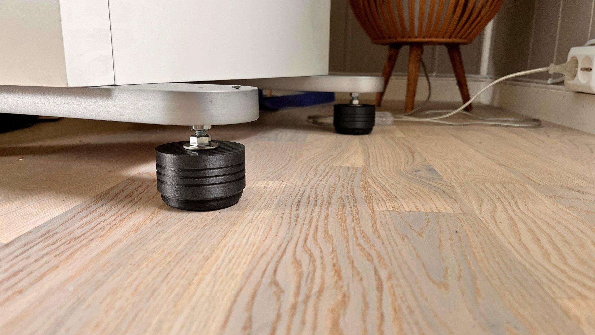

    7 stk føtter på vei for å sko Electrocompaniet EMC1 og en JVC QL-Y66F platespiller. Høydejusterbare for enkel vatring.

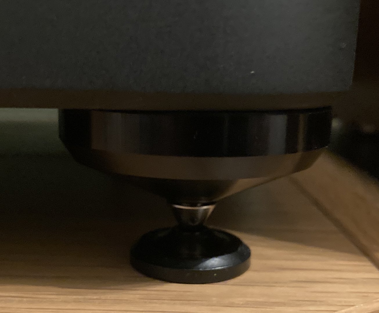

    Knock-testen (spikes vs dempeføtter) gav jo et, ikke uventet, entydig svar.
    Brukte, hodetelefoner da det "eliminerer" direktelyden fra knockingen. Hører da kun det som plukkes opp og gjengis gjennom signal- og forsterkerkjeden.
    Med de originale spikes så er det påtakelig hvordan selv lett tapping på racket forplanter seg og gjengis markert gjennom hodetelefonene.
    Men, med ED dempeføttene så forplanter deg seg ikke noe lyd, ved samme tappenivå. Selv om jeg "slår" hardere på racket slipper det ikke noe hørbart signal gjennom.
    Det er faktisk også forskjell om jeg tapper direkte på plinth. Årsaken her må jo være at vibrasjoner forplanter seg gjennom føttene og resonerer med racket og vibrerer tilbake.

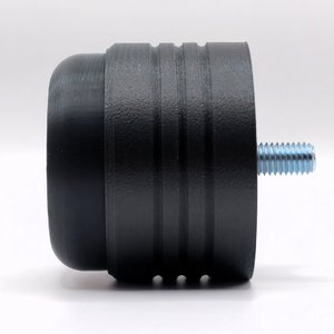

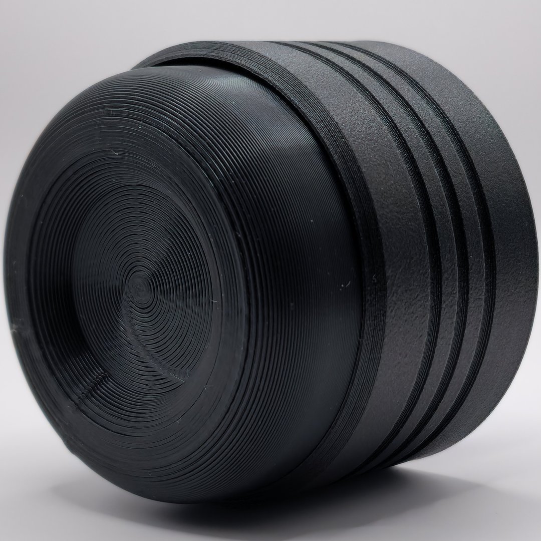

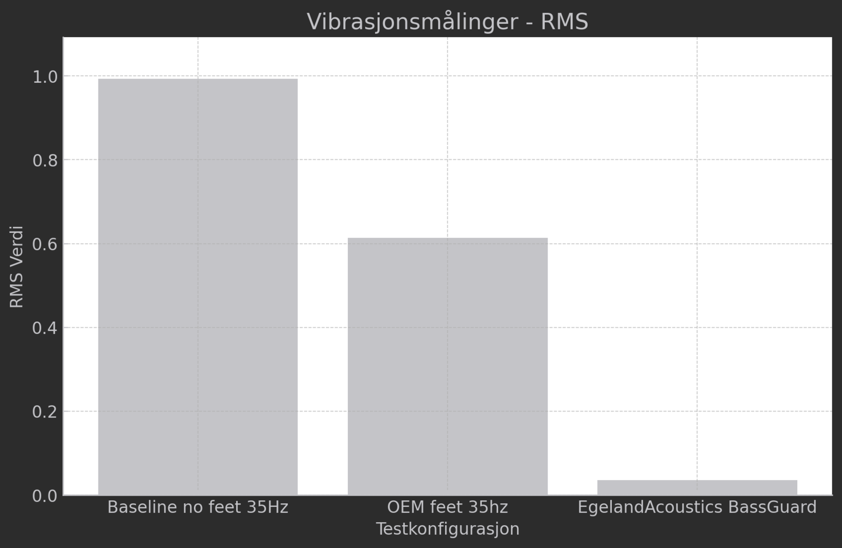

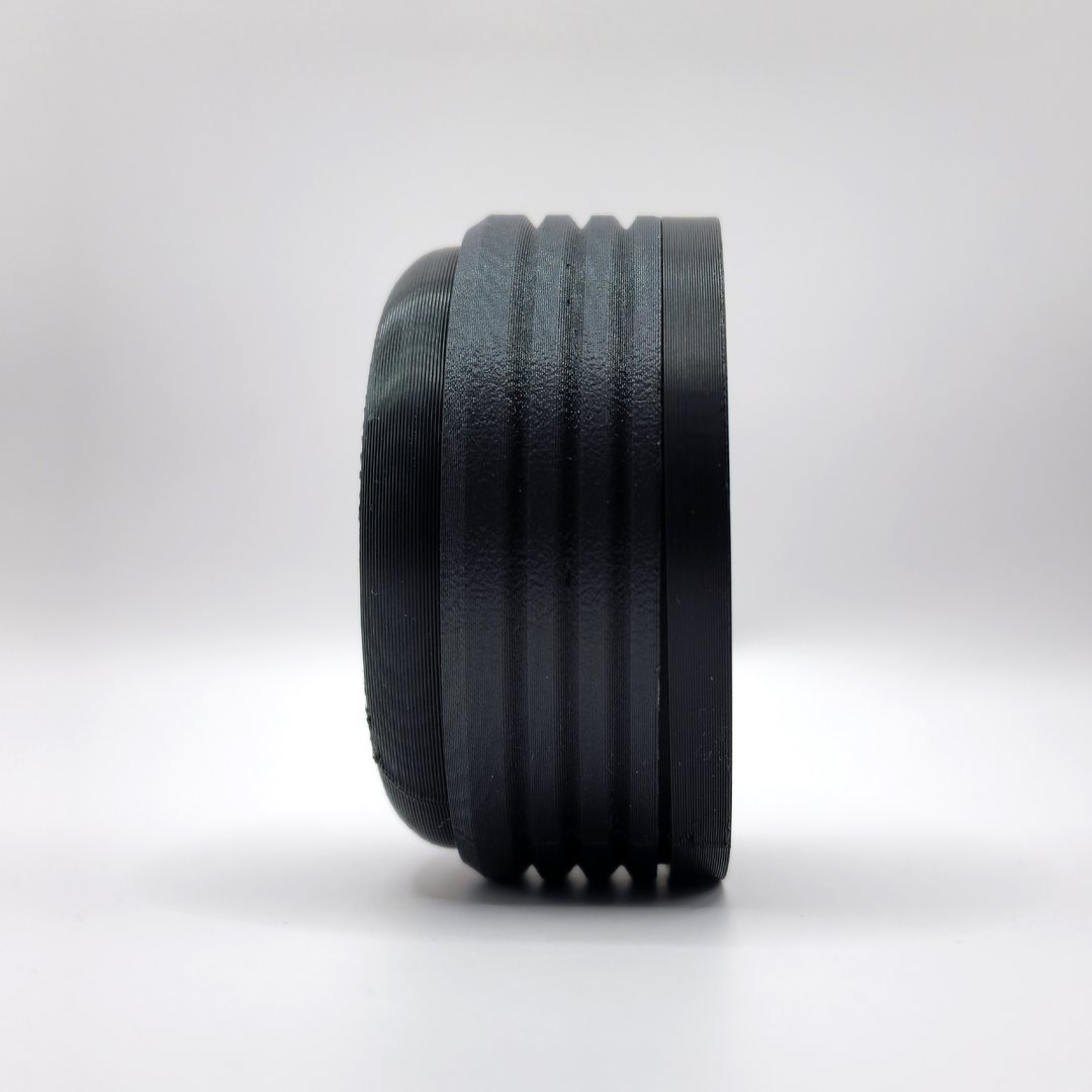

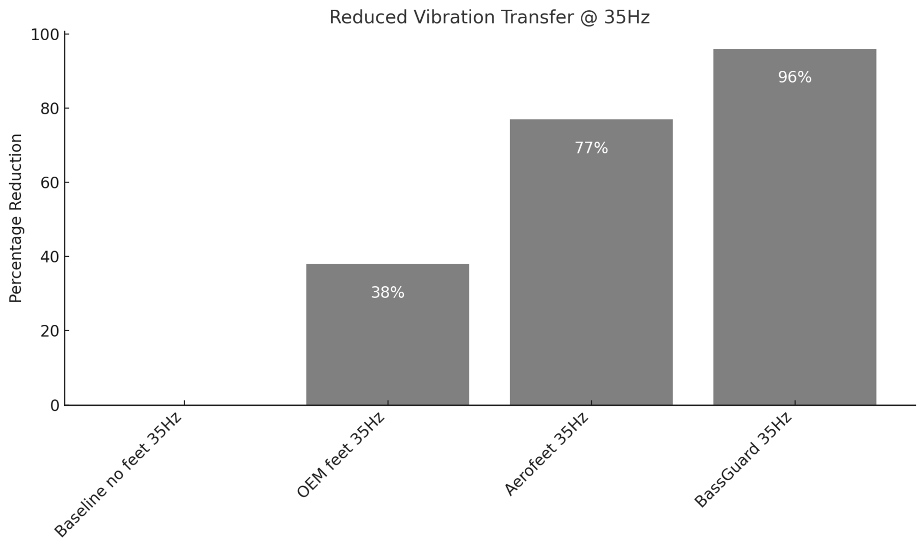

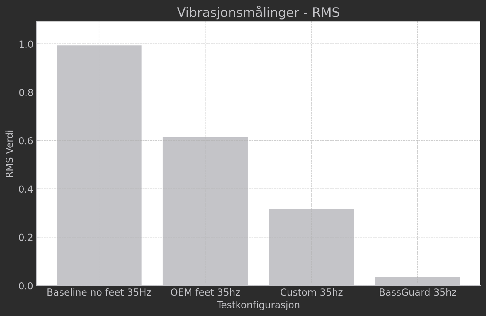

    Jeg er usikker på hvor lurt det er å legge ut navn på produsent av originalføttene, så de kaller jeg "OEM".
    Originalføttene fulgte med subwooferen vi har her i hus.

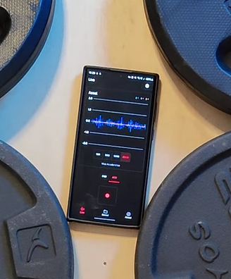

    Jeg har samlet inn data for å lage en graf som viser effekten av avkoblingsføttene jeg lager :)
    Testen er utført ved maks volum på subwooferen og 35hz.
    App - Resonance Pro
    Baseline har ingen føtter og ingen vekt, kun telefon oppå testbenken.
    OEM Feet 35hz - med 6Kg på de fremre føttene og 9kg på de bakre føttene.
    Custom Feet: med 6Kg på de fremre føttene og 9kg på de bakre føttene.
    EgelandAcoustics - BassGuard - Med 6kg på de fremre og 9kg på de bakre føttene - Vektenbelastningen er slik da jeg holdt på å teste noen skreddersydde føtter til en annen kunde.

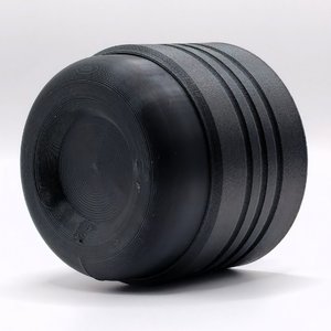

    Originalføtter Ø 25mm og 12mm høy reduserer vibrasjoner med 38.17% sammenliknet med baseline.
    Custom føtter: Ø 20mm og 16mm høy reduserer vibrasjoner med 68.07% sammenliknet med baseline.

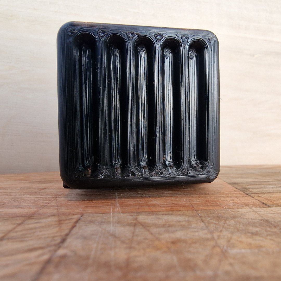

    Vekt-tilpasset bassGuard S - Ø 55mm og 45mm høy reduserer vibrasjoner med 96.38% sammenliknet med baseline.
    Jeg kan ikke si noe om hvorvidt originalføttene ville prestert like bra om de hadde like størrelse.

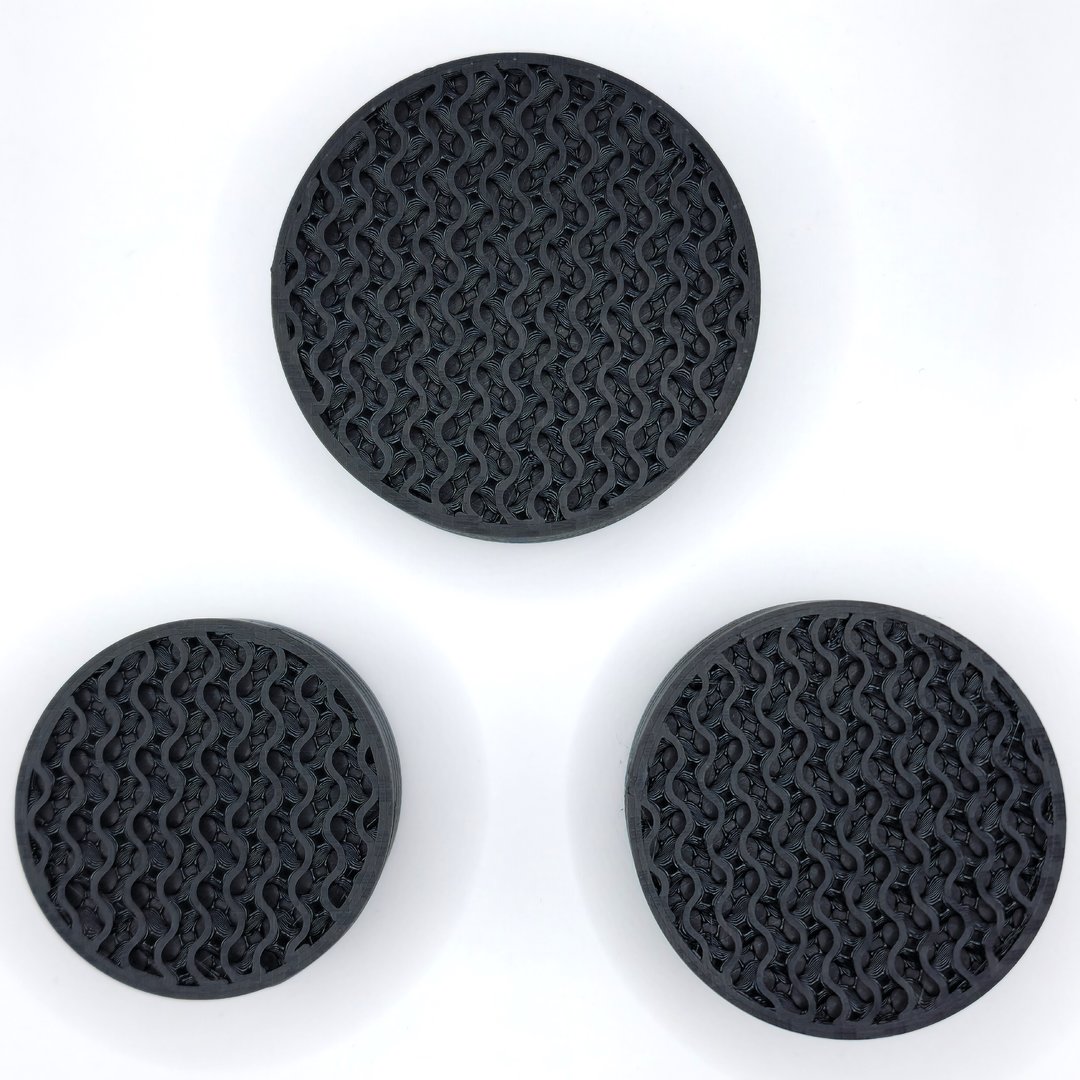

    Originalføttene har en diameter på 25mm og en høyde på 12mm. De er laget av et solid gummimateriale.
    Føttene jeg lager er avhengig av å ha litt diameter og høyde, med tilhørende rom for bølgemønsteret inni føttene for å virke optimalt.

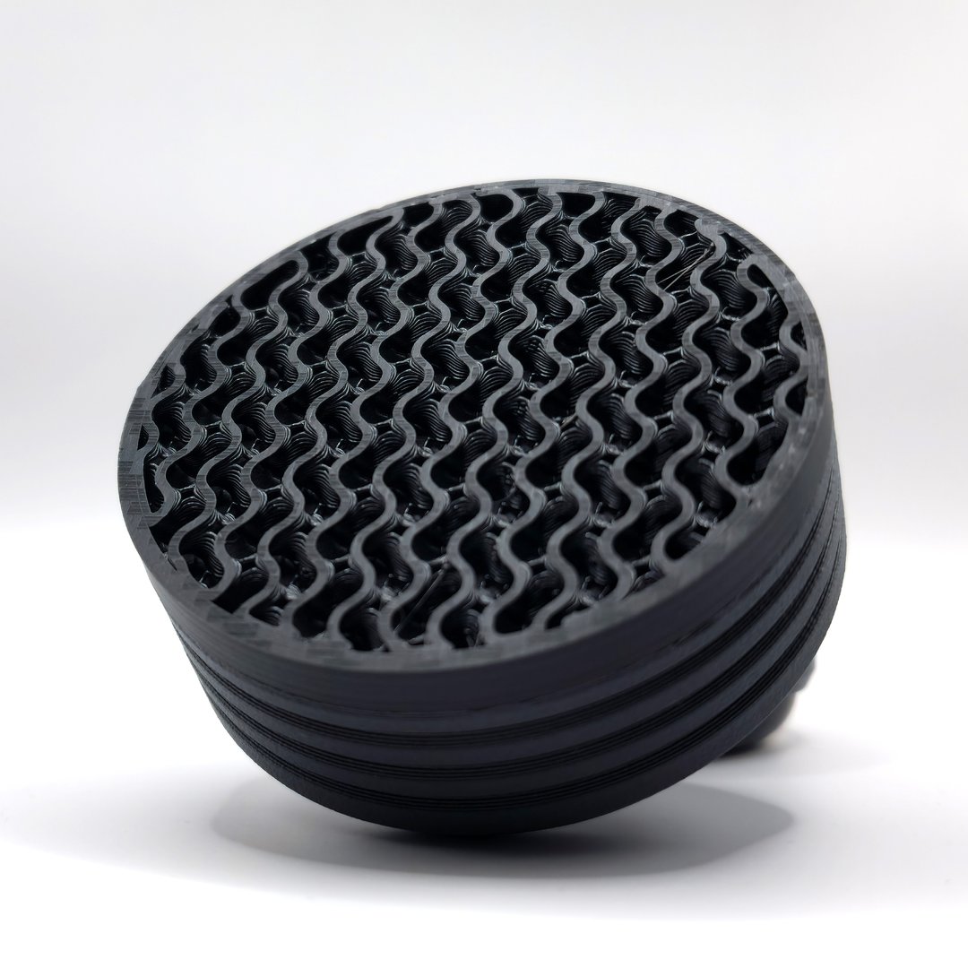

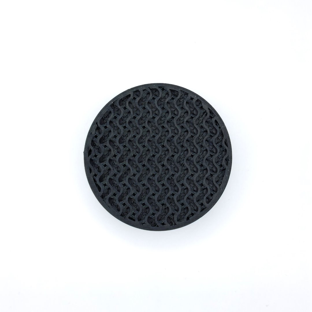

    Og et nytt bilde av innmaten!

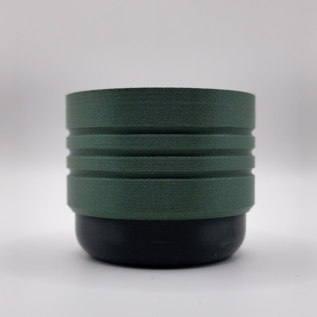

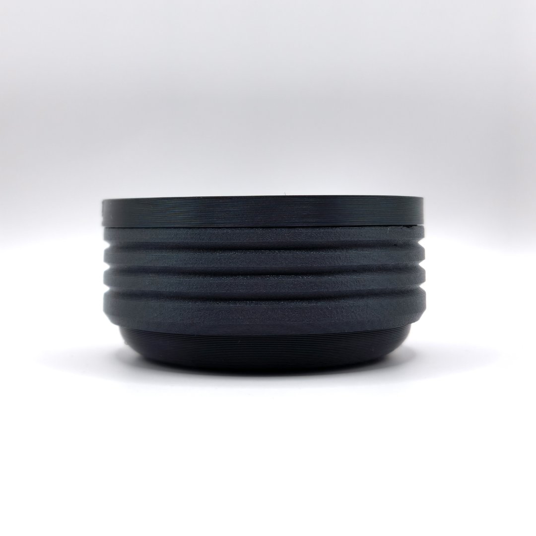

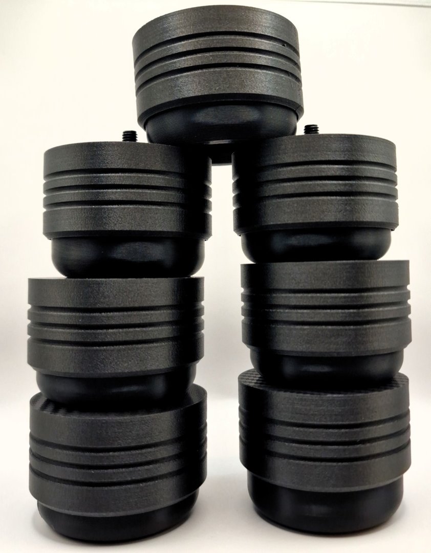

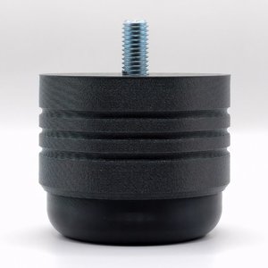

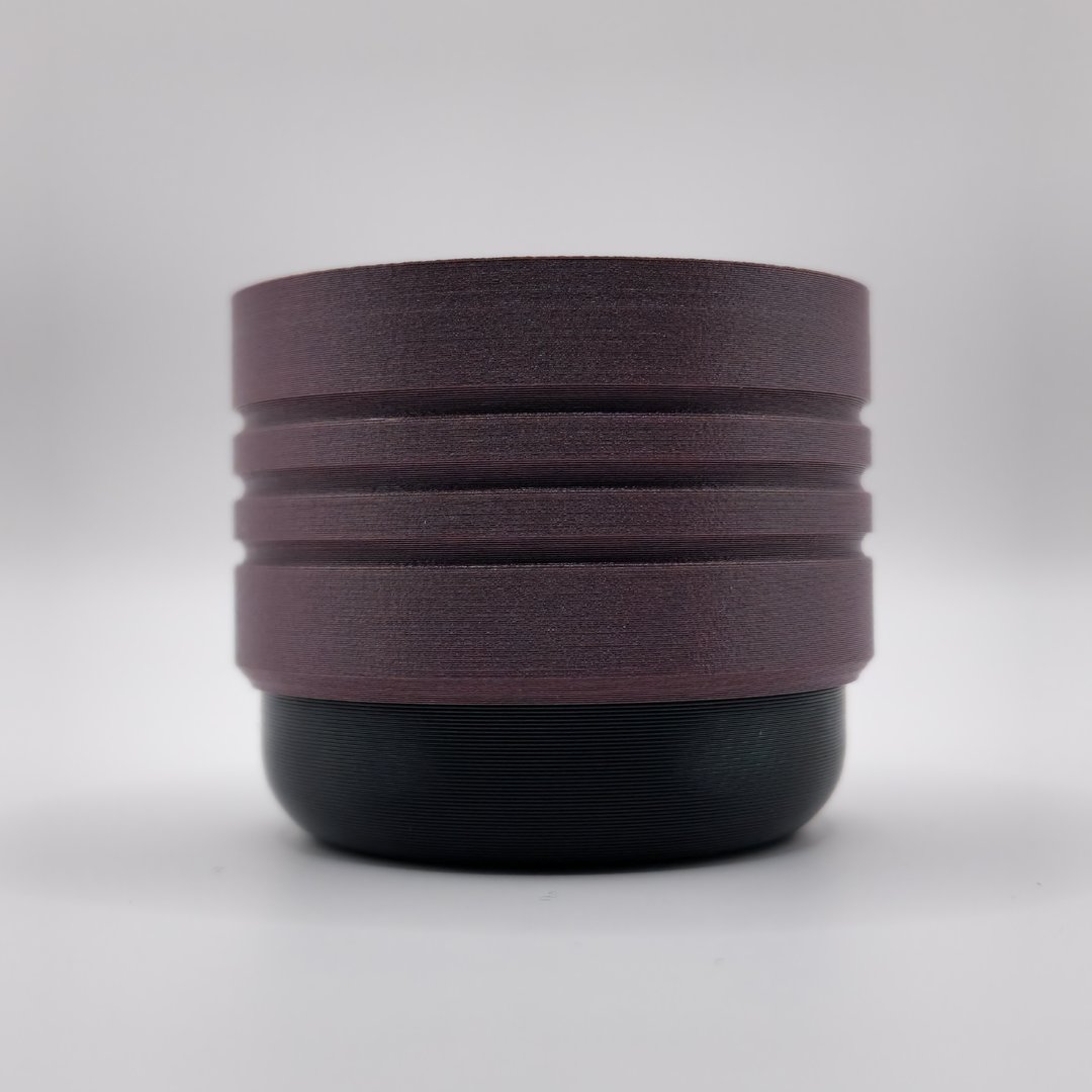

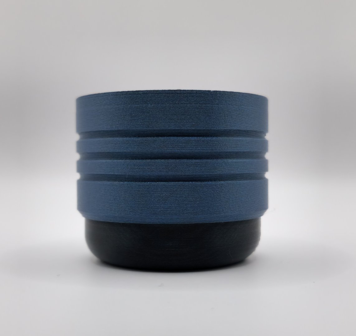

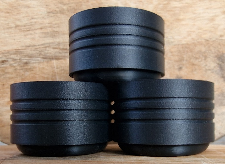

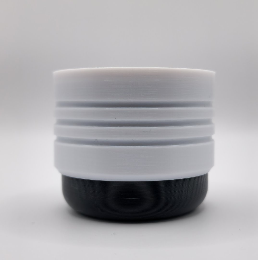

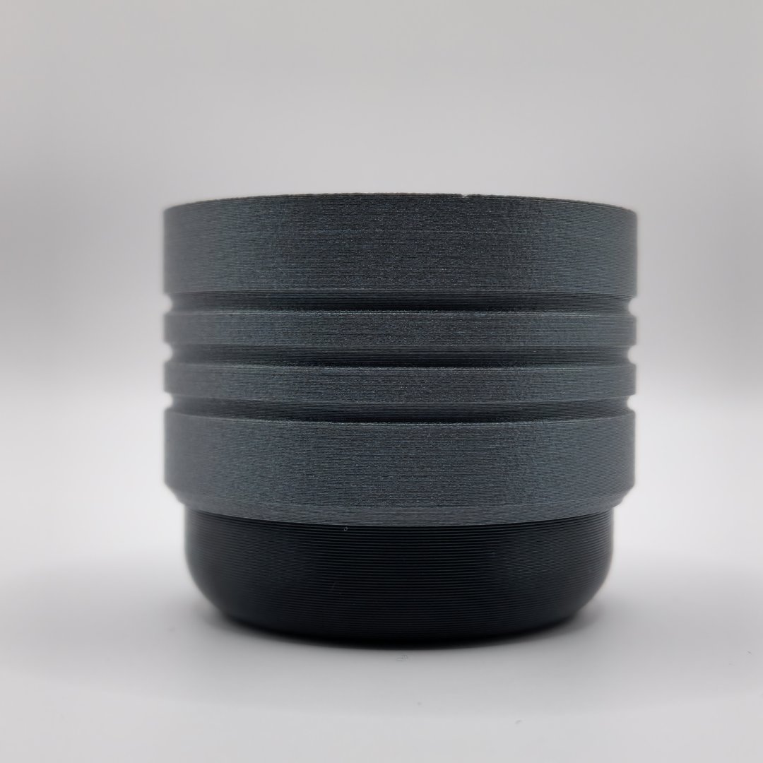

    Jeg har nå gleden av å vise frem Aerofoot, som kommer i tre størrelser.
    Aerofoot S - Ø 45mm - H 28mm
    Aerofoot M - Ø 52mm - H 28mm
    Aerofoot L - Ø 60mm - H 28mm
    Effektmessig havner den litt lavere enn BassGuard, dette grunnet høyden.
    Men fortsatt en stor forbedring sammenliknet med typiske originalføtter.
    Hver fot skreddersys som alltid til den eksakte vekten kunden har behov for.
    Ellers har jeg nå landet på å gi 5 års garanti på alle mine produkter, i tillegg til 90 dagers åpent kjøp.
    Dette forutsetter at produktene monteres på riktig vektklasse.
    Mer info etterhvert 😊

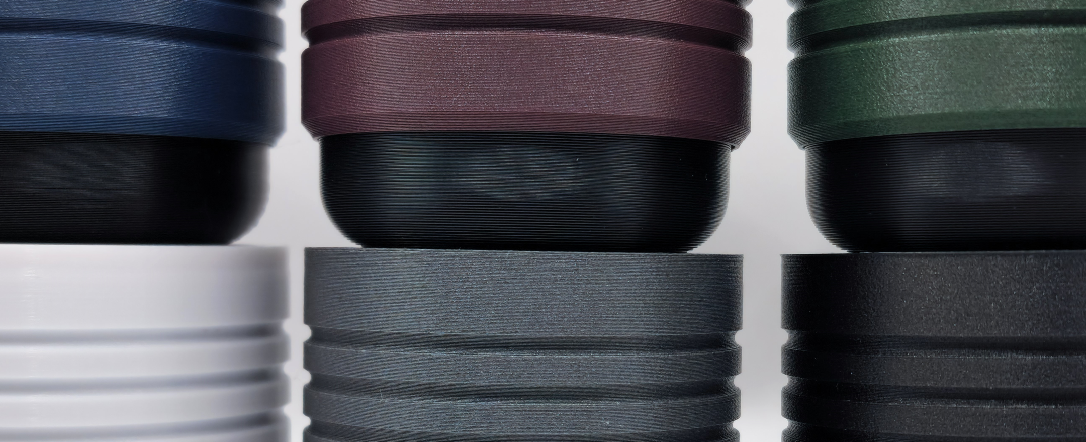

    De vil tilbys i disse fargene:
    Vis vedlegget 1066902

    Blir disse for lave til at de kan lages med maskinskrue i?

    Ser bra ut 👍🏻
    Eller de er kanskje tiltenkt elektronikk og ikke høyttalere?
    Går helt fint å lage med maskinskruer 😊
    Må da lage et lite søkk i dempeputen, men det har ikke mye å si for virkningen.
    EgelandAcoustics
    17.04.2024
    193
    745
    Fusa
    Små justeringer i designet for å få enda bedre effekt.
    Alle skall sendes nå med et bikube-mønster der demperen møter skallet for litt ulike grunner.
    1. Redusert kontaktflate: Et mindre kontaktområde betyr mindre direkte overføring av vibrasjoner. Ved å minimere kontaktpunktene er det færre muligheter for at vibrasjoner overføres direkte mellom de to overflatene.
    2. Energidemping: Mellomrommene mellom sekskantene i mønsteret kan tillate noe deformasjon, som kan bidra til å absorbere og dempe energi mer effektivt enn en solid overflate ville gjort. Dette kan spre vibrasjonsenergien, og dermed redusere dens effekt.
    3. Lastfordeling: Sekskantmønsteret kan også føre til en mer kontrollert lastfordeling, noe som ytterligere kan bidra til å absorbere og redusere vibrasjoner.
    4. Det ser kult ut 😎
    Første bestilling med oppdatert modell på vei til to custom - made subwoofere som først vil installeres uten skruer, før kunde vil montere M6 gjengeinnsatser. Skallene er derfor laget med M6 hull.
    Vektfordeling ca 60% foran og 40% bak.
    4x føtter skreddersydd for 6-7kg, og 4x for 10-11kg.
