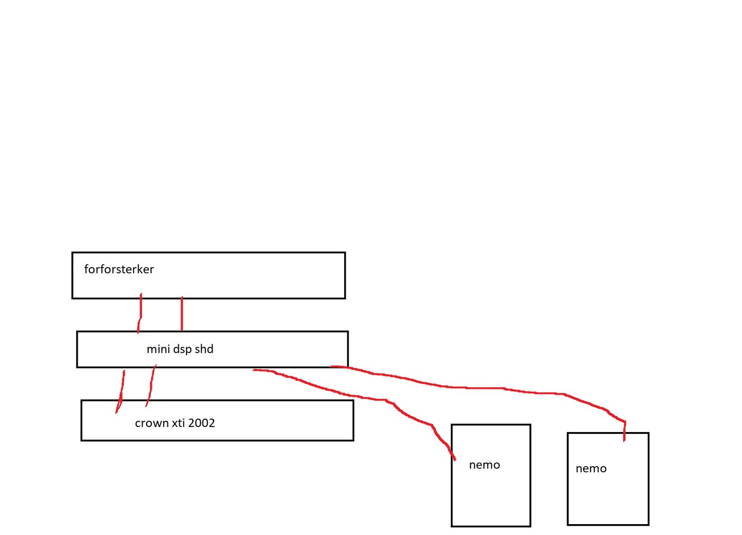

Har du prøvd å koble rett fra pre til crown? Sikker på at du får signal inn til den? Mulig kanalene på minidsp må skrus av og på for å fungere også, noe failsafe greier/bug included.
Tegn hvordan du har kablet opp..
Ellers så er det bare gain matching. Pre leverer for svakt signal, rett og slett.

Forforsterker har alle kildene (platespiller, cd spiller, båndspiller, dac)
går så til mini dsp
så til crown og til nemo (er 4 xlr uttak på mini dsp)
Det funker forsåvidt greit nå men da har jeg dempet utgangene til nemo mye
Vil tro det har noe med at spec på crown er max gain på 1,4v mens nemo er 1v ? Så det må være 40% forskjell på gain ut fra mini dsp for en match?

Vis vedlegget 1197489
går så til mini dsp
Ikke nødvendigvis. Alle ledd forsterker i x antall dB..
En effekt fosterker kan forsterke alt ifra typ 20-30dB. Om den til høyttalerne forsterker 30dB, så kan du fort ligge 20dB under. Også har man høyttalerne, som kanskje har 90dB følsomhet imot subbene på 80dB.
30dB under så blir det litt mer enn 0,4V i kjapp hoderegning. Også har man inngang og utgang impedanse for hvert ledd i beregningen.

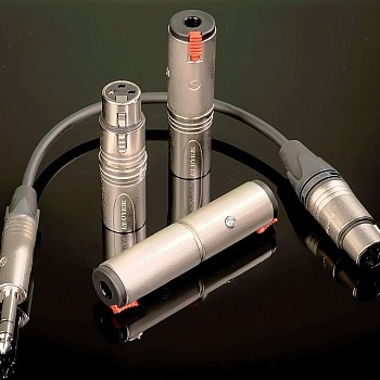

I et aktivt oppsett er gainstruktur kritisk. Jeg har laget en kalkulator jeg bruker for slike beregninger her:
Du må vite hva du kjøper når du handler slike dempeledd. Du bør ha inngangsimpedans på ca. 1-2k, og utgangsimpedans på ca. 100-300 Ohm. Det finnes mye rart der ute. Noen vet ikke hva de driver med og forstår ikke hva som skjer. Feil laget kan man potensielt få problemer med tre ting: 1: Dårlig CMRR 2:støy og 3:forvrengning hvis de lages feil. Noen er lager med helt gale motstandsverdier slik at man belaster kilden i for stor grad, eller bruker verdier som er alt for høye slik at de lager støy.
Disse er seriøse:
http://www.rothwellaudioproducts.co.uk/html/attenuators.html (disse oppgir ikke nøyaktig spesifikasjoner på inn/ut impedanse, men de vet hva de driver med)
Eventuelt lage selv med Neutrik XLR kontakter. Det er ikke vanskelig hvis man kan og lodde og velger passende verdier.
