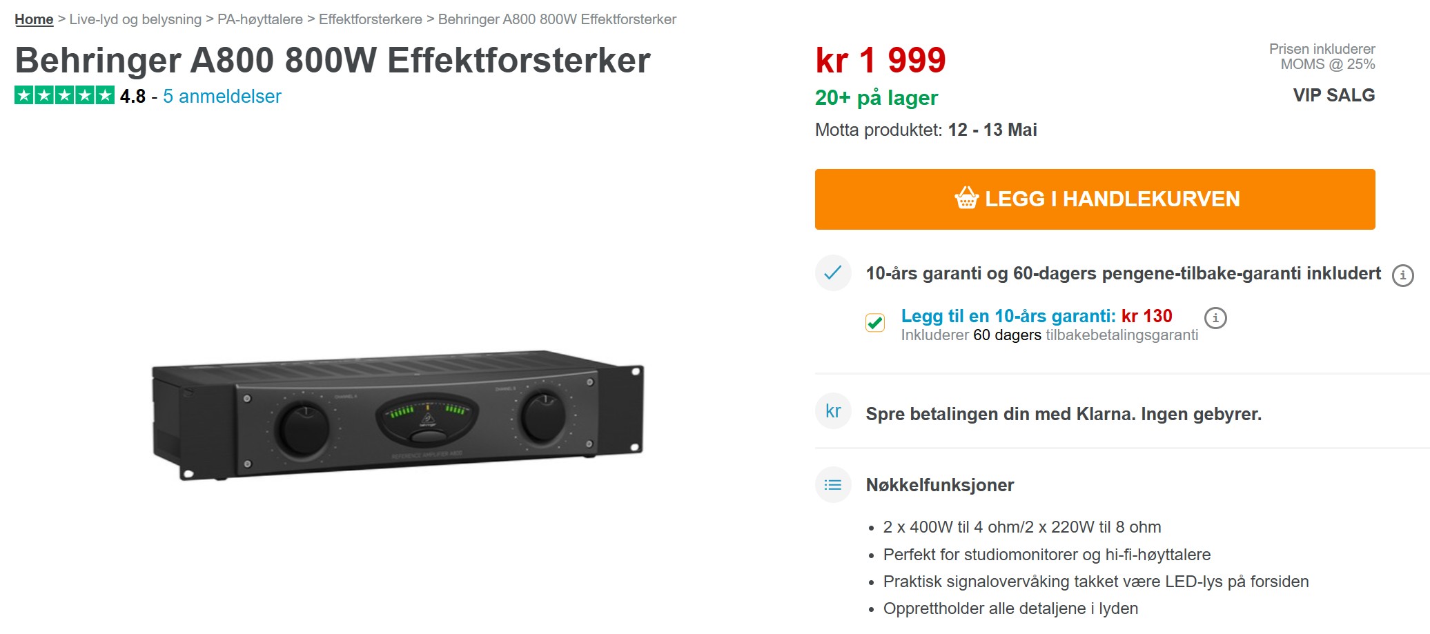

Tittet også på en sånn
De orginale plateforsterkerne skryter jo på seg 1000watt men har ikke klart å finne noe specs. Så usikker på hvor kraftig forsterker man egentlig må ha.
