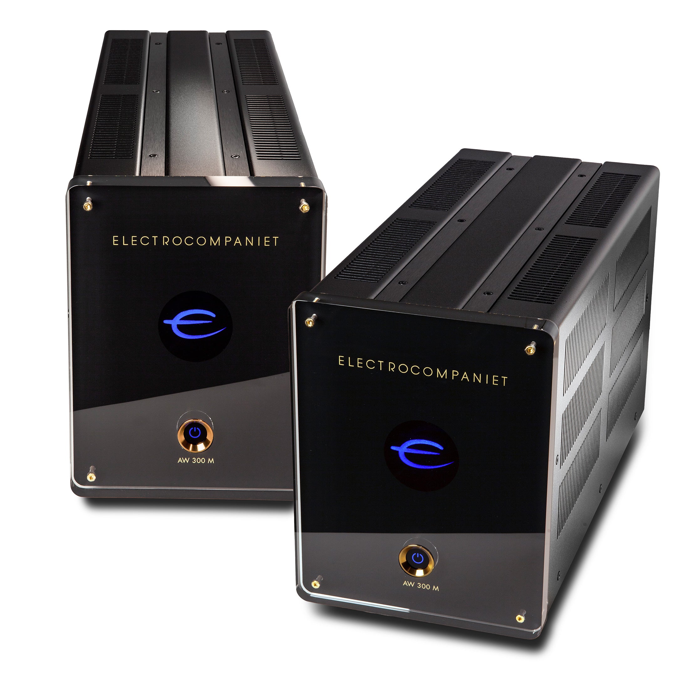

    Leser at EC lanserer AW300M på Soundgardens event på Forus nå snart. Det er jo spennende, selv om jeg må innrømme at jeg hadde trodd en ny preamp var det neste fra den kanten.
    Ketil
    11.05.2004
    2.534
    1.205
    Er AW300M en AW800M delt opp i to monoblokker?

    AW300M er i motsetning til AW800M, en ren mono-konstruksjon etter det jeg forstår. 265000,- for paret er over dobbelt så kostbart som siste pris på AW400…så det virker som EC forsøker å ta steget opp i en høyere klasse(?) Får håpe det kommer noen nye produkter i noe mer tilgjendelig prisklasse senere.
