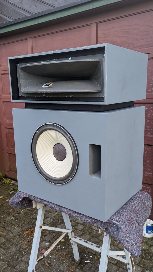

    Kan dette bli en gøytaler (?)
    Tenkt litt Altec Lansing Model 19 stil...
    Fostex FW303 12" bass og Fostex FD 600 i ett eller annet jbl horn, delt på 800 Hz.
    Hornet er såvidt jeg kan se JBL 2345.

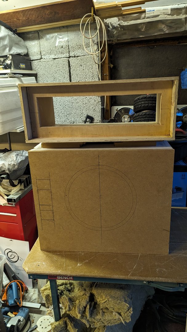

    Litt fremover i dag også.
    I morgen skal avstandstykkene skjæres til & limes. Håper å få gjort ferdig refleks "kassene"også, og tilpasset frontbaffelen...

    Hva har jeg brukt av verktøy (?)
    Blyant, tommestokk og vinkelhake.
    Batteridrill, overfres, fresejigg og skinne/dykksag.
    Til fresen bruker jeg som regel kun 2 fresestål, et vanlig rett og et følgestål med kulelager i tuppen.
    Fresejiggen er for å frese sirklene til elementene, tilkoblingsterminaler osv.
    Fresen er en 35 år gammel Elu som nå desverre gikk åt skogen. Skal åpne den for en titt, er det bare lagre, så er det en kvikk fiks. Hvis ikke, så må jeg fortsette med en annen fres jeg har liggende.
    Dykksagen er en billig Scheppac, med litt trening så kommer en fort ned på under 1 mm nøyaktighet med en slik sag.
    Er tilhenger av å bruke billig, men ikke for billig verktøy. Dykksagen er vel rundt 1000,- en fres får en vel fra 6-700,- og oppover. Batteridrill en er en biltema 18 v sak. Fresejiggen var vel 200,- fra Kina.
    Div skruer til å holde sammen mens limet tørker.
    (hurtig)tvinger, en får aldri nok tvinger.
    Så for rundt 2000,- (+batteridrillen som de fleste allerede har ?) så har en det en trenger. Ja, en kan seff kjøpe verktøy som koster 3-5 ganger så mye, men for meg som kanskje bygger 2-3 sett med kasser i året, så funker dette mer enn godt nok.
    På topp og bunnplatene freser jeg inn en liten kant som er 3-4 mm ned og bredden er den samme som tykkelsen på sideveggene + 1 mm eller så.
    Da får sideveggene noe å bli klemt inntil når en skal lime de på plass.
    Den 1 mm er til fordi jeg er ikke flink nok til å få det helt nøyaktig, så da lager jeg topp & bunn litt for store. Den mm freses så bort til slutt med en følgefres. Samme prinsipp når jeg forsenker bak & frontplatene "inni" kassa. Legger jeg frontplatene på utsiden, som her, så lager jeg frontplata et par mm for stor alle veier. Limer på og freser vekk det overflødige til slutt.

    duc916
    21.09.2005
    3.198
    3.425
    Vestfold
    He-he: "hadde ikke råd til farge" fargen...
    Biltema Graphite, kameraet gir det bittelite blåstikk.
    Brukte samme fargen på basskassene, og den gjør at kassene visuelt blir litt mindre ruvende.
    Hornkassene er løse og jeg skal først forsøke å bolte de fast til basskassene. Funker ikke det, så får jeg lime de fast...
