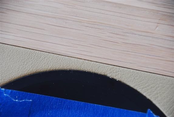

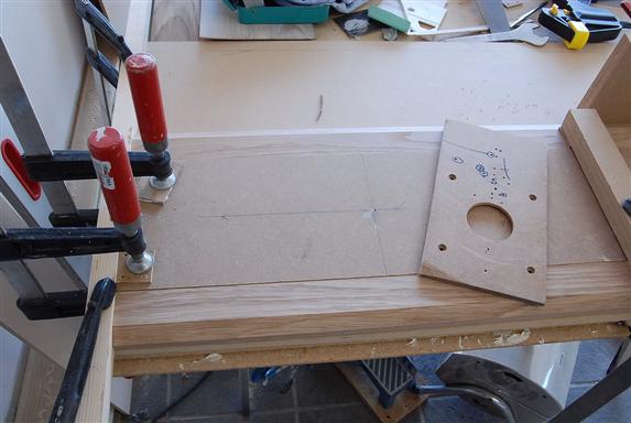

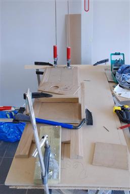

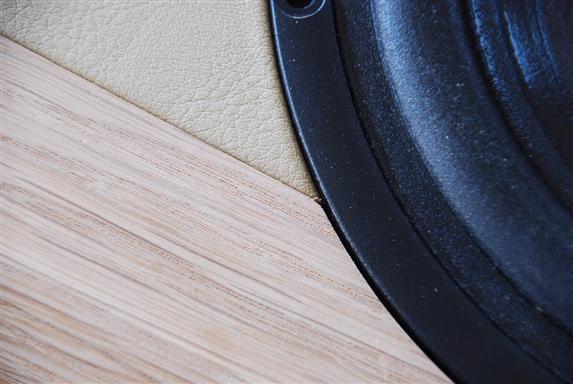

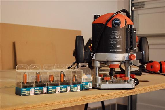

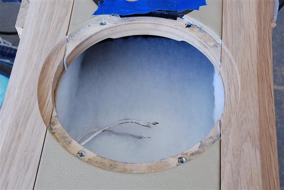

    Fresing og montering av eikestavene. Lagde meg en jigg av MDF som var like bred og tykk som midtpartiet på fronten.
    Da var det bare å merke opp og finne frem den rette fresen (ligger på den analoge hardisken ;D) Jiggplata til fresen hadde jeg merka, bare å finne det rette hullet :eek:. (Jeg er ikke SÅÅÅ svaksynt, da! ;D).

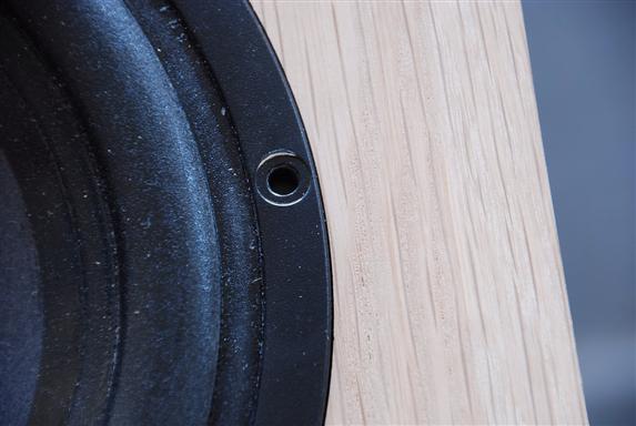

    Bredden der eikestavene skulle være var noe froskjellig derfor måtte jeg frese litt av bredden. Møbbelsnekkeren lagde dem derfor på det største måle. Jeg snudde dem bare rundt med ytterkanten inn og satte den fast med tvinger. Dette for ikke å "ødelegge" den fine 30 graders pyntekanten. Brukte freseverktøyet med anleggshjul. Fresen tar ikke hel ned så reste må slipes ned når sluttfinishen skal taes.
    Nummer 2 og 4 fra venstre på bildet.
    På lengden på eikestavene hadde jeg ikke så mye å gå på så det var viktig å merke så nøyaktig jeg kunne. Målet fra midtpartiet hadde jeg notert meg så da skulle det gå bra, bare jeg var nøyaktig. Da var det å finne frem fresen og kontrolere at alt semte før jeg begynte å frese. Det var mange turer med eikestavene over til høyttaleren for å prøve at det stemte. Her et bilde fra fresinga i jiggen.
    Brukte et skyvelære for å kontrolere fresedybden så den ble lik hele veien rundt. Her et bilde fra prøving på høyttaleren.
    Noen bilder av det ferdige resultatet.

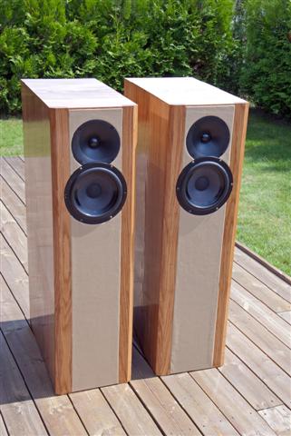

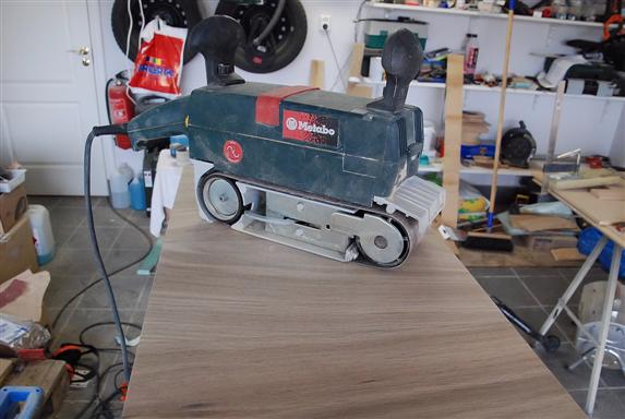

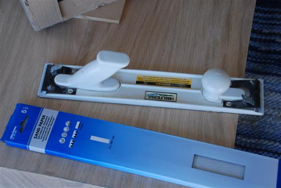

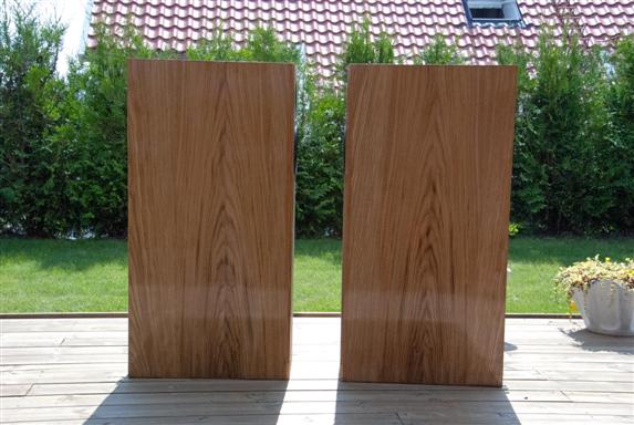

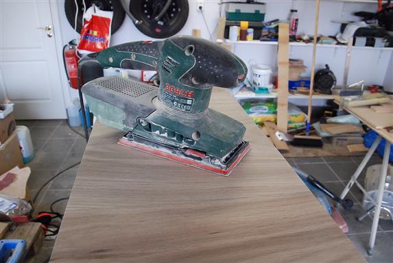

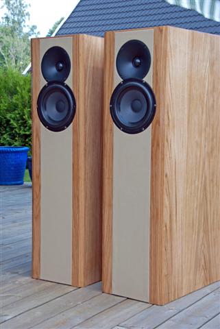

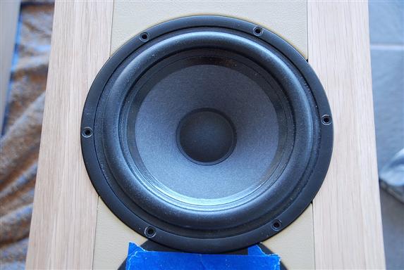

    Ja, nå nærmer det seg med stormskritt. Det neste som må gjøres er å slipe ned så det blit glatt som en skøytebane. Og tilden jobben har jeg flere typer verktøy jeg vil bruke. Starter med en bandsiper med 60 grov for raskest å få unna det grøvste så hakk og stygge merker blir borte. Finèren er 2,5 mm tykk så det er litt å ta av. Bandsliperen jeg bruker ser sånn ut:
    Da jeg følte at 60 grov var ferdig med den jobben det skulle gjøre gikk jeg over til 180 papir. Dette pappiret skulle ta unna for de merkene 60 pappiret lagde. Nest pappir var 240 som det siste jeg brukte på bandsliperen.
    En bandsliper er en robust og grov maskin som river for mye opp i treverket til bruke for den fineste finnish. Det handler om å prøve seg frem og jeg lagde meg en prosedyre etterhvert som slipearbeidet skred fremover. Neste makin ut var en plansliper som er mye mer skånsom med materialene. Her et bilde av den:
    Startet her med 120 pappir for deretter å bruke 240 til slutt. Etter dette begynte det virkelig å bli glatt og fint, treverket fikk nå en helt annen glød, men jammen er eik hardt å slipe på. Dette var slitsomt for "bærpellerane" og når sola varmer som værst på utsia renner svetten som en sil. Det gjør seg med en kald Faris da! ??? .....Ikke alkohol når en driver med motorisert redskap :eek:... :(
    Til slutt brukte jeg litt handmakt nærmere bestemt en slipefil som jeg har kjøpt på Biltema. Denne har jeg brukt veldig mye og er fin til store flater. Et bilde av den også:
    Denne brukte jeg til den absolut siste finish med et 320 pappir og da ble det så blankt at det nesten gikk ann å speile seg i den. Det ble faktisk gjennskinn av lyset.

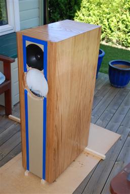

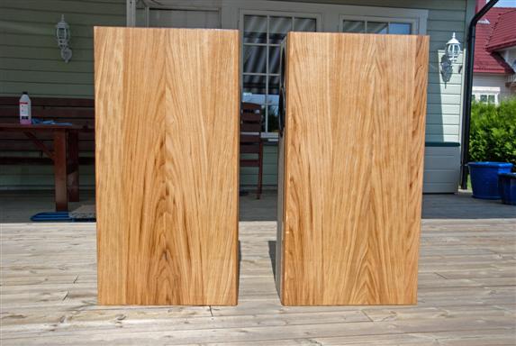

    Dette var nest siste arbeidsoperasjon før høyttalerene er ferdig :) :) 8)

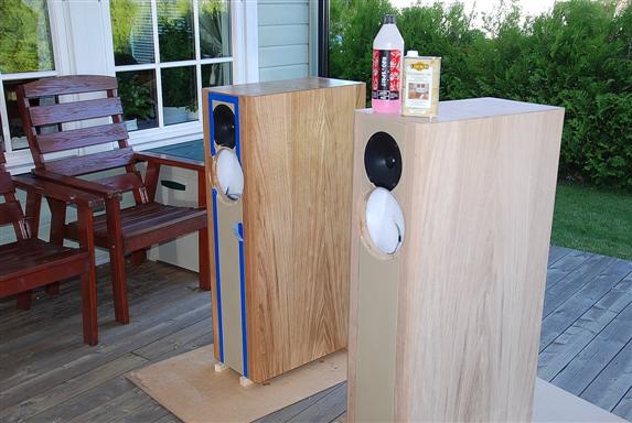

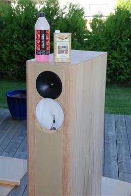

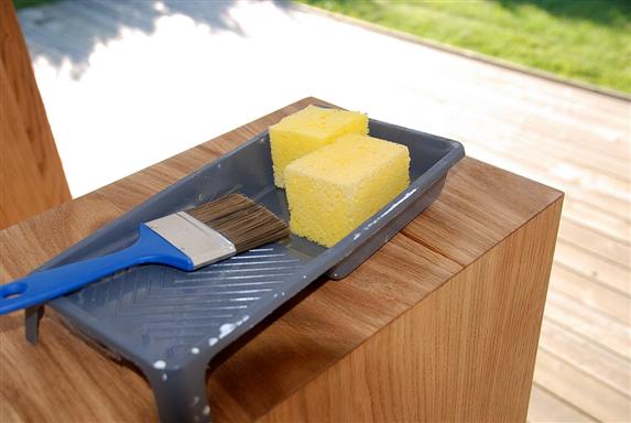

    På apsolutt siste finish har jeg valgt å bruke olje fra LIBERON, den som heter FINISHING OIL. Den jobben tar jeg på terrassen under den store markisa, for her skal det nytes 8) 8) 8)
    Men først må dem gjøres skikkelig reine. Jeg støvesugde først og så blaste jeg dem reine med trykkluft etter at jeg hadde kjørt dem på utsiden av garasjen. Til slutt var jeg en tur i "barskapet" og fant frem denne flaska:
    ??? Kanskje jeg har posta i feil tråd. Den skulle kanske vært i "Hva har vi i glasset i dag" ;D ;D
    Tror den egner seg best på kluten, jeg, og så på høyttalerene. Dette for å fjerne siste rest av smuss og fett. Da er det vel bare å sause dem inn, etter gode råd fra møbbelsnekkeren.

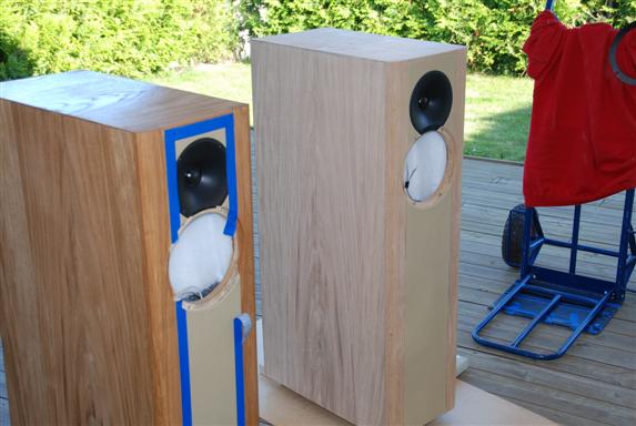

    Olja helte jeg opp i ei malingstro for det syntes jeg var veldi greit og jobbe med og første strøk brukte jeg en malekost. Det trakk godt inn til å begynne med så jeg lot det gå ca. et kvarter mellom hvert strøk helt til det ikke ville trekke inn mer. Viktig å passe på at det ikke blir sig så jeg brukte kosten til å stryke ut en god stund etter siste strøk. Lot det tørke til dagen etterpå.

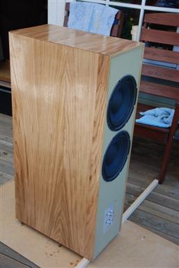

    Rubbet lett ned med et 400 våtslipepappir. Tørket over med rødsprit for å få det reint før jeg gikk på med ole igjen, men nå brukte jeg en svamp. Med den er det lettere å ha kontroll med sig og en legger ikke på for mye av gangen. Etter noen omganger med ole ser det ut som det her:
    Jeg er ikke helt fornøyd med finishen etter ca 5 - 6 omganger med olje. Det er ikke gjennomherdet så jeg vil la dem få en god stund til det før jeg vil pusse ned til dem blir helt slette og så legge på et strøk til. Da står valget mellom å la dem være blanke eller matte dem litt ned med en stålull fra LIBERON som ser sånn ut:
    Jeg har prøvd den mellom strøka og dette kan bli veldig pent. Dette blir litt smak og behag. Lar dette ligg å modne litt for det haster ikke. Kom gjerne med innspill hvis det er noen som har erfaring eller meninger.

    Vakkert, flott og imponerende! Hvordan spiller de, nå da? :)

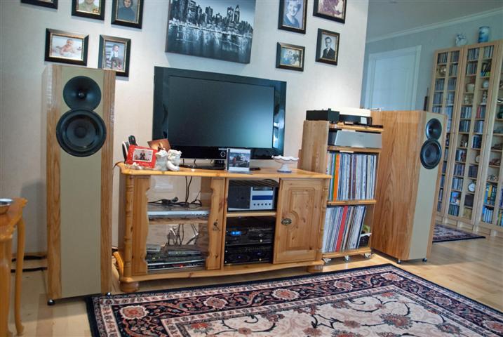

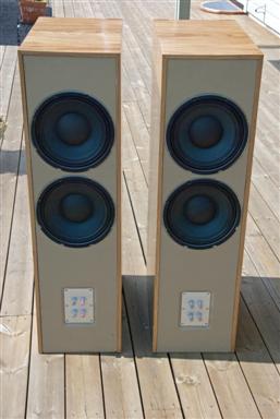

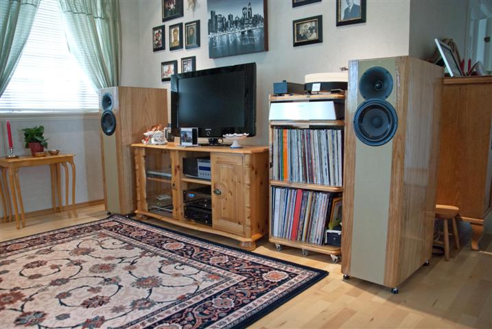

    I går da jeg satt å lyttet til musikk skjedde det noe i bassen, ja forresten i hele lydbildet, men spesielt i bassen. Det ble strammet opp så til de grader. Bassen kom MYE mere frem og kikk KJELLERDYPT.
    FYTTI RAKKERN Å DET SPILLER NÅ!!! 8) 8) 8)
    Jeg har ikke telt timer men et sted mellom 150 - 200 timer vil jeg tro disse høytalerene har på baken nå. At det skulle ta så lang tid hadde jeg ikke trodd. Denne tiden har vært en smertefull prosess rent mentalt. Lyden var rett og slett ullen til å begynne med. Det var liksom ingen ting som stemte. Flatt, kjedelig og uengasjerende er en mer dekkende betegnelse for lyden.

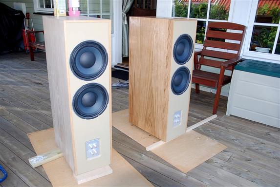

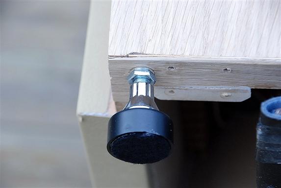

    Min samboer ønsker å kunne flytte på høyttalerene når det skal vaskes, så jeg tenkte OK for jeg vil ikke være vanskelig. Praktisk er det også når disse beista skal flyttes. Har ike veid dem men annslår vekten til 55 kg +-. Dermed gikk turen til vår kjære venn Clas Ohlson for kjøp av disse
    Disse høytalerene er avhengig av en viss avstand til gulvet ,mærmere besemt 40 mm er det som er anbefalt. Disse hjulene bygger 35 mm så jeg måtte legge mellom en platebit. Så tenkt så gjort som dere ser. Var redd for at disse ville lage merker i parketten da hjula er av hard plast, så jeg monterte like godt 5 stk under hver høyttaler. Fikk rulla dette på plass med resultat at det ble noen spor etter meg :eek: som jeg tenkte. Men lyden ble det ikke noe forandring på :( :(. Så da begynte fantasien å løpe kan dere tro! Kan det være kablene, CD-spiller, forsterker eller hva??? Troels sa at han bruker de samme røra (6c33cb) som meg og det fungerer helt utmerket. Prøvde deretter å senke høyttalerene for å se om det fungerer noe bedre. Jeg fjernet platebitene mellom hul og høyttaler. Heller ikke dette ga noe psitivt resultat. Lyden ble bare enda feitere og ullen.
    Kanskje spikes kan gjøre susen var tanken jeg da fikk. Alt må jo prøves. Bestilling sendt til Dynabel på Soundcare og dette kom på posten etter noen dager og disse ble montert.
    Jeg valgte den typen med 8 mm skrue/islagsmutter.....ikke fatter for det psser ikke ;D Kan vel hende lyden ble noe strammere etter dette men ikke noe store forandringer. Justerte litt opp og ned på høyden her også uten at det helt store skjedde. Bestemte meg i hvertfall for at dette skulle få stå på spikes, åkke som :eek:... 8) Det var ike så mange dagene dem fikk stå på spikes før det begynte å skje noe i toppen. Det ble klarere, strammere og mere rom rundt artisten, men i bunnen var det fortsatt ullent og tamt og dårlig definisjon. Jeg trodde dette var det endelige gjennombruddet så jeg trodde fortsatt at jeg måtte bytte kabler eller bytte ut noen komponenter for å få noe greie på dette. Det er vel ca en uke siden det løsnet i topen nå og i går løsnet det i bunnen.

    Det er nå sånn at denne VK-55 blir det en liten "lunk" ;D i etter en liten stund så den må stå under "åpen himmel" når den er i bruk og madammen syntes ikke den var noe pen og se på ??? :(. Den fikk ikke innvilget fast plass i stua :eek:. Den står for tiden på et eikeplate med hjul som jeg drar frem og tilbake mellom "rommet mitt" og stua. Litt jobb med omkobling av kabler er det også. Overhode ingen god situasjon i lengden. Neste gang vi bygger nytt hus blir det garantert eget lytterom, uten diskusjon! :eek: ;D
    Lyden nevnte jeg litt om for ett par innlegg siden men jeg kan si litt nå også. Ellers ønsker jeg å få litt tid før jeg kommer med en mer utfyllende kommentar. Med alt det maset fra dere rekker jeg ikke annet enn å spise, sove og svare dere mens musikken spiller i bakgrnnen ;D ;D ;D
    Lydbildet nå er detaljert med en helt fantastisk mellomtone. Bassen har vært fraværende helt til for noen dager siden. Den løsnet med et brak, nærmest. Den går kjellerdypt og jeg kjenner den i mellomgulvet på enkelte innspillinger. Lydbildet henger mye mere sammen nå enn første gangen jeg koblet dem opp. 3-D og nærvær av artisten, det er nesten so å ha intimkonsert hjemme i stua. Mellomtonen er heller frempå uten å bli aggressiv. Fin utkligning.
    Etter som jeg har forstått er disse høyttalerne i utvikling i mange tiler enda og det merker jeg. Jeg bytter stadig mellom to typer forsterkere også nå. derfor trenger jeg lengere tidtil å lytte med BAT'en. Jeg skal prøve å notere under vis slik at dere får en fyldig raport å tiden er inne for det.
    Dere hører fra meg! 10 kniver i hjertet ;D ;D ;D
