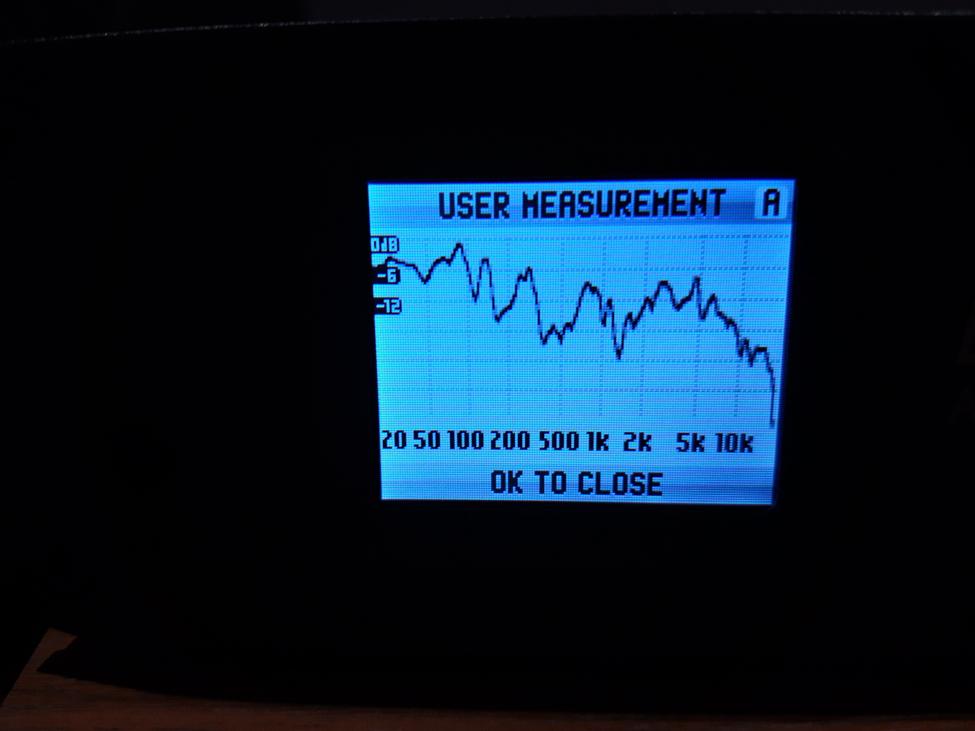

    Her er før/etter
    Måling opp til 20khz
    Har ikke opplevd klipping,feilmeldinger eller støy

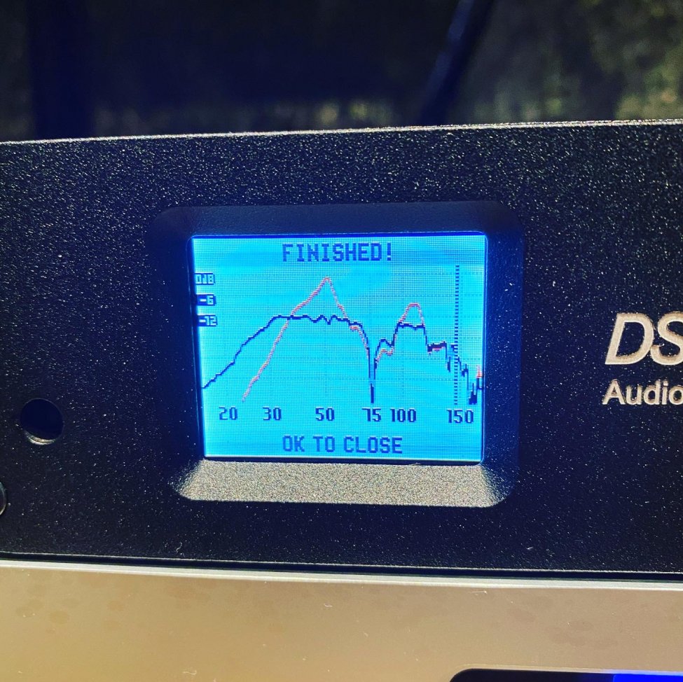

    Her ser du jo att det søkket ved 75 hz ikke blir gjort noe med.
    Du må prøve å få flyttet deg ut av denne.
    Husk att du kan bruke denne som en manuell dsp også.
    Da er du avhengig av REW og en mic
    PS.
    Men dette gjorde mye tenker jeg?
    PS.
    Ja dette var natt og dag :) må sette meg litt inn i dette så tips til tråder og andre tips settes pris på :)

    Prøv å bruke house curve til å heve bassen litt.. Bruk den slakeste kurven og løft et par knepp.
    steinost
    22.01.2004
    13.145
    10.943
    Lillestrøm
    Litt mer snert i bassen tenker jeg?
    Detter jo det med slike store peaker, de overdøver andre ting.
    Du har jo nå bare fått fjernet grums.

    Da har jeg hevet bassen i området 20-30hz ! Sitter som ett skudd.. hvorfor har jeg ikke kjøpt dette tidligere ?

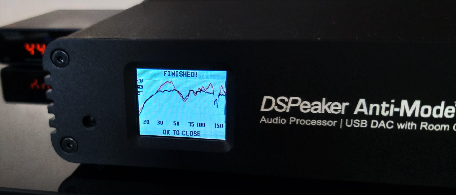

    Har samme stygge dipp på 75Hz hos meg også. Hva er beste tips for å gjøre noe med denne? ??????
    steinost
    22.01.2004
    13.145
    10.943
    Lillestrøm
    Prøv å flytt dere ut av den.
    Må bare prøve, slike kan være vanskelige.
    Jeg bruker jo motfase basser i andre enden av rommet.

    Den 75 hz dippen er sikkert kansellering fra frontveggen , og den er det ikke alltid så godt å gjøre så mye med. Det beste er ofte å få en sub til å fylle inn hullet [emoji2]

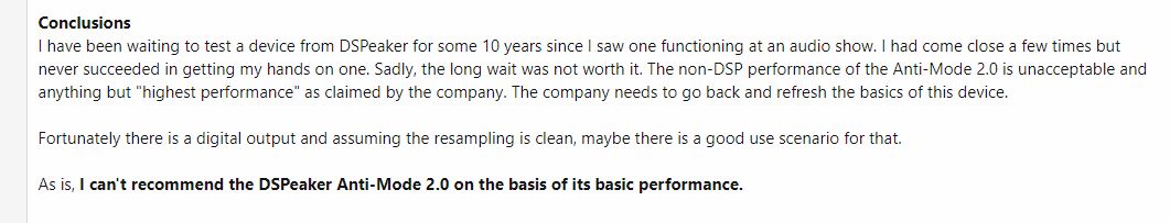

    Jeg vurderer en DSPeaker Anti-Mode 2.0 Dual Core, men ser at den kommer ganske dårlig ut i test hos Audio Science Review:
    Er dette virkelig så ille som det gis inntrykk av her, eller vektlegges det for mye "SINAD-onani" som enkelte litt flåsete har uttrykt det?
    steinost
    22.01.2004
    13.145
    10.943
    Lillestrøm
    Vis vedlegget 815543
    Den er faktisk veldig bra. Selv DAC som sitter i den er fanden ikke dårlig. Men bruk den manuelt og ved hjelp av REW og en Umic.
    En fin inngangsport til DSP. Men auto korrigering er ikke så bra. Forsåvidt ingen som er. Manuelt er best og riktig behandling av rom.
