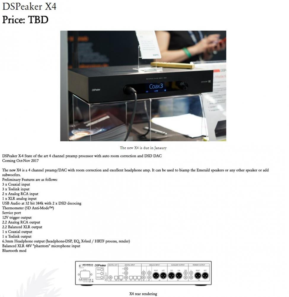

    Noen som vet om noe skjer hos DSpeaker? X-4 har vært "rundt hjørnet" i noe som virker som et par år nå?
    T
    TLN
    Ser ut som at den er rett så nære...
    Men DSPeaker ANti-Mode 2.0 Dual Core gjør underverker hos meg. Men dette er en spennende boks.

    Ja dette ser ut til å være en ganske spennende sak. Ser det står januar der :)
