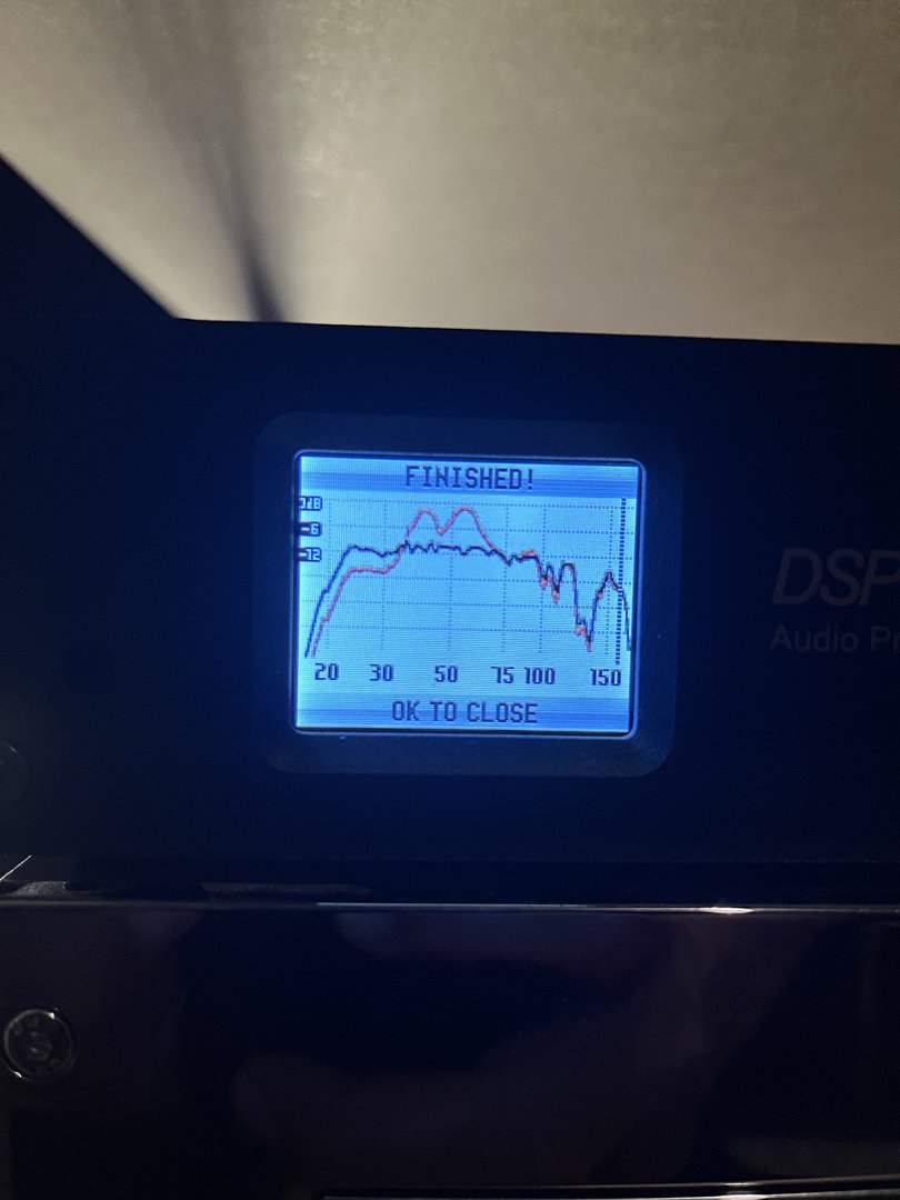

    ^ Jeg er godt fornøyd etter autokorrigering og har ikke brydd meg med noe mer fintuning ennå. Det låter naturligvis noe slankere i bassen, men ikke for slankt etter min smak. Også strammere og mer presist. Og flere detaljer kommer fram ellers i lyden også siden basskuplene kamuflerte litt. Kort og godt en grei oppgradering av lyden :)
    Jeg veit ikke helt eksakt hvilket frekvensområde denne jobber i, men den jobber bare med bassen og nedre mellomtone.
    Hvis det mot formodning skulle låte for slankt også etter at man har blitt vant til sitt nye lydbilde kan man naturligvis justere opp bassen noe enten ved å øke volum på subwoofer hvis man har det, eller med "house curve"-funksjonen i Antimode som lar deg løfte i bunn.

    ^ Jepp, det er jeg klar over :) Var egentlig forberedt på at jeg måtte til med en bass-tilt etter autokorrigering, men foreløpig har det gått greit uten ;)
    Du kan også øke eller minske compensaton. Da hever eller minsker du hele området jevnt. House curve vil du øke mest i bunnen og mindre oppover, den kan stilles inn med 7 ulike profiler mener jeg å huske.. Vel verdt å prøve begge deler.
    Hvilket område heves? Hele området som er korrigert?

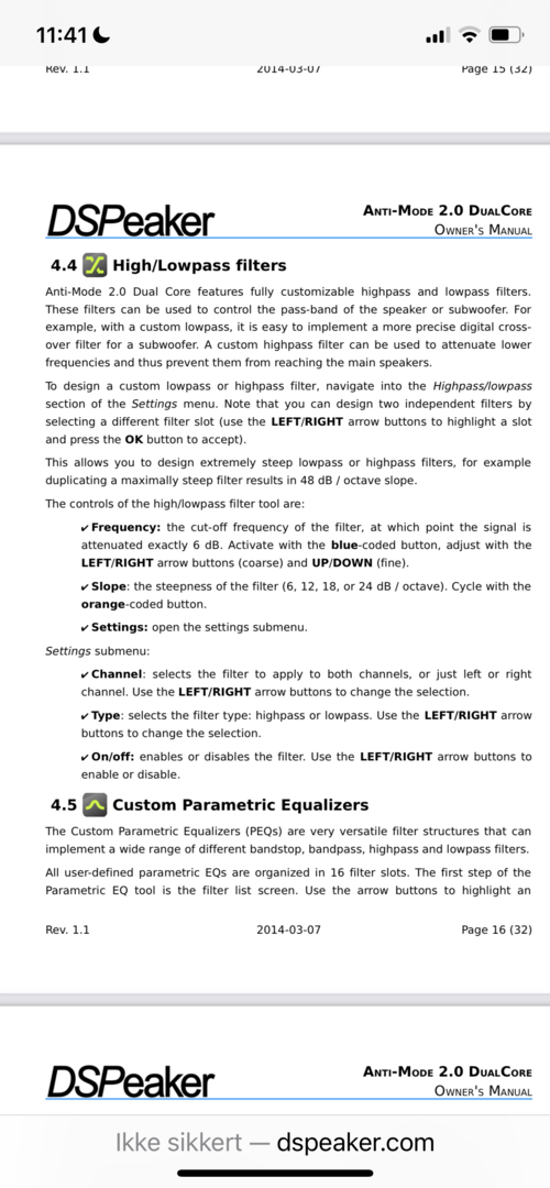

    Når jeg går ind i low/highpass på dualcore kan jeg kun finde lowpass. Hvordan finder jeg highpass?

    Hei,
    Anti mode 2.0 dual core
    Jeg vurderer en anti mode 2.0 dual core, som skal korrigere (kun) dypbassen i et 3-veis aktivt (analoge delefilter) system. Altså kobles som analog inn/ut mellom delefilter og den aktive subwoofer. Jeg deler dypbassen med 24dB L/R ved 85Hz.
    Anti mode 2.0 dual core (i ikhet med alle DSP-enheter) vil da introdusere noe tidsforsinkelse (latency) i dypbassen. Typisk en håndfull milllisekunder (3,72ms iflg en annen bruker som har målt).
    At dypbassen forsinkes 3-4 milllisekunder tror jeg er neglisjerbart. Imidlertid kan forsinkelsen gi krøll på frekvensgangen ved (summeringen) i delefrekvens.
    Spørsmålet er således: For å kunne tweake summeringen i delefrekvensområdet, kan man legge inn ekstra delay i Anti mode?

    De 2 subbene står ca 100cm bak hovedhøyttalerne, så må legge på ca 3ms = totalt ca 7ms delay. Mulig at Antimode legger til ytterligere delay, hvis man tar i bruk flere av de PEQ filtrene i softwaren? Men uansett tror jeg total delay blir neglisjerbart så lavt i frekvens.
    (Iflg Skramstad, NNNN-grunnlegger og trolig vår fremste kapasitet på området, så er delay opp til 20ms under 100Hz neglisjerbart.)
    Men greit å vite om apparatet har denne settingen, eller ei. Venter på avklaring fra @SigbergAudio. Han er sikkert travel med Asker-messa.
    Hei, jeg stiller ikke ut på messen. :) Dualcore har ingen innstilling for å sette delay.
    EDIT: Hvis subbene står bak hovedhøyttalerne så er det i så fall høyttalerne som trenger delay, ikke subbene.
    EDIT2: Jeg tror ingen kattunger dør hvis du har 3ms delay til subbene.
    EDIT3: Ikke 7 heller. :D Men det kan påvirke frekvensresponsen, men det vil nok Antimode fint greie å rydde opp i.

    @pedal Var litt kjapp (veldig kjapp ref alle editene).. Dual Core HAR faktisk delayfunksjon i form av en distance compensation-sak (som i praksis er delay) som kan settes automatisk eller manuelt. Men det hjelper nok ikke så mye siden du trenger negativ delay da hvis subbene er bak høyttalerne.

    Takk for innspill. Som Kalle nevner kan det være aktuelt å øke delay til subbene, i kombinasjon med å snu fasen på subbene, for å slippe kansellering i delefrekvensområdet.
    Men hvis Antinode fikser dette automatisk, så er jo saken biff. Skal se den videoen og tenke litt over saken 😊
