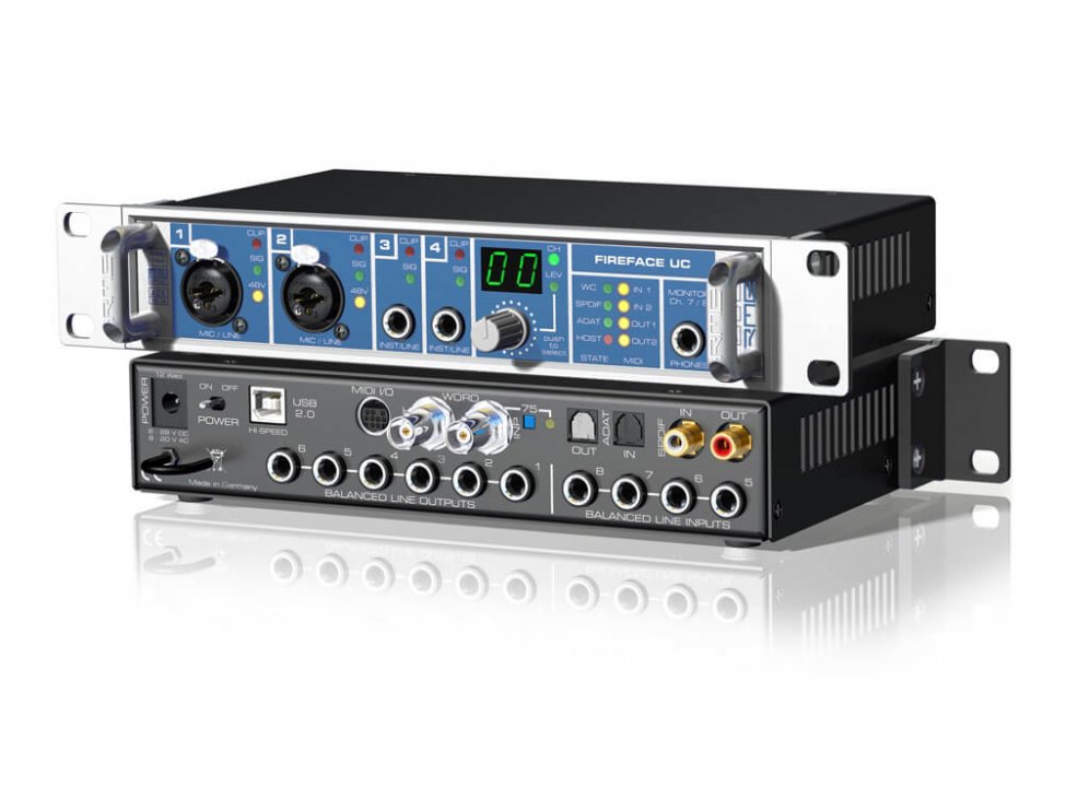

RME Fireface UCX ser kjekk ut. Jeg hadde nok spilt mer grammofon med en slik og fjernkontroll enn jeg gjør med min Fireface UC.
Til trådstarter: Jeg trenger 8 kanaler ut siden jeg har et 4-veissystem med delefilterne i DSP i PC. Da er disse to RMEene midt i blinken.

32.928
31.201
Samme her. Kjekk dings.
Mic in: Vinyl
ADAT in: Squeezebox Touch (som har volumkontroll til alt unntatt vinyl)
...Tyggetyggetygge i en PC (volumkontroll til vinyl i software) som også kjører LMS...
Line out 1/2: Sub
Line out 3/4: Bass
Line out 5/6: Mellomtone
Line out 7/8/Phones: Diskant
