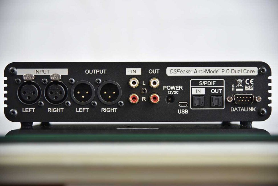

Dualcore’n er ikke dum den. Du MÅ ikke ha ekstern mic , eller kjøre målinger via PC med denne. Og den fungerer helt utmerket som dac - ja faktisk som pre også.
Men lyden kan nok føles som litt tam etter auto EQ , så man må som regel legge på igjen litt nivå i bassen selv i etterkant :)

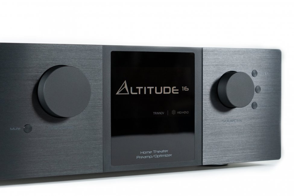

I ditt øverste oppsett har du med hovedhøyttalere sammen med en sub, i tillegg har du CD spiller med DAC og analoge innganger (platespiller) til Pre-ampen din.
Siden du ikke ønsker å bytte ut preamp, må du har en inline DSP løsning for kun lydprosessering (ingen DAC for ekstern kilder) Dvs du må ta det analoge signalet fra PRE - prosessere dette før det går til effekt forsterkerne.
Til dette finnes gode gamle Lyngdorf med Roomperfect, Antimode eller Trinnov. MiniDSP med DIRAC
MiniDSP med DIRAC er vel den billigste og men dårligste kvaliteten (De har en del støy fra Analog input)
DSPeaker Anti-Mode 2.0 er nok den som ligger best i pris vs kvalitet.
Lyngdorf Room Perfect processor RP-1 er en gammel traver (ligger ofter brukt på FINN)
Trinnov ST2-hifi er i en annen liga når det gjelder kvalitet og pris...
Noe annet vil kreve at du bytter ut preampen din.
(Det finnes sikkert andre løsninger som jeg har glemt nå...)

Okei, Men siden jeg har CD med koaxial ut, RIAA med balansert ut og en TV med optisk kan jeg ikke da koble alt til i DSPeaker for så å koble den in i pre amp?
Nei, den har kun XLR/RCA inn, optisk S/PDIF og USB Audio inngang.
XLR og RCA er nok samme input / output i systemet.
Den har kun en optisk S/PDIF inngang. S/PDIF coax til optisk konvertere finnes, i tillegg må du har en optisk velger med to-inn og en-ut hvis du ønsker å bruke både TV og CD.
Vis vedlegget 567836 ]
Okei, det var litt dumt. Hadde håpet å få utnytta dac delen i den å

Ingen av de avanserte løsningene som har kommet som forslag er i henhold til trådstarter sine "ønsker". Enkelt DSP løsning for 2 kanaler med mulighet for å bruke DAC enheten.
Jeg selv har brukt en Cary SLP-05 rør pre foran et Monacor DSM-48LAN DSP delefilter til bruk mot et 4-veis stereo oppsett med aktiv deling og DSP korrigering.
Dessverre så er det lett å få egenstøy fra aktive delefilter / DSP enheter fra PRO-verdenen, spesielt i den lavere delen av prisskalaen. Dette gjelder hvor man går analogt til digital for DSP korrigering forså gå tilbake til Analogt etter delefilteret. Men dette er ikke et oppsett jeg kan anbefale noen som vil ha "plug'n'play" løsning.
Trinnov er det nærmeste man kommer en liten PC med et egenprodusert "IIR/FIR" software i ett kabinett sammen med gode AD og DA konvertere. Trinnov baserer seg ikke på standard DSP chip moduler (SHARC DSP) med software tilpasset Intel prosessorer.

En annen løsning jeg ikke har sett foreslått her er en god balansert prepro til alle kildene man har, og deretter gode forsterkere med innbygget DSP for å kjøre høyttalerne aktivt. Rent lydmessig muligens slått på målstreken av PC-basert Audiolense og balansert DAC, men enklere i bruk og bra hvis man har mange kilder.
Det finst balanserte svitsjer (https://www.kramerav.com/Product/VS-4X. Prisen er ikkje avskrekkande (https://www.eltronics.no/?p=1585794), men eg veit ikkje noko om kvaliteten.
Takk for tips, har ikke sett sånt før! Det er mye bra Pro-utstyr som også kan integreres til hjemmebruk, og dette var et godt forslag. Vet heller ikke noe om kvaliteten, men det er jo enkelt å teste det ut!

Aleksander.
Du spør etter enkel løsning.
Dett er DSPeaker, men ikke bruk den med auto.
Last ned Jdriver og spander på deg en Umic 1.
Da kan du fintuningen som du selv ønsker.
Det var den måten jeg brukte den til slutt.
Ja DAC i denn er meget god sammenligne den med Burson DA160

Da snakker vi om DSPeaker 2.0 dual Core eller den?
