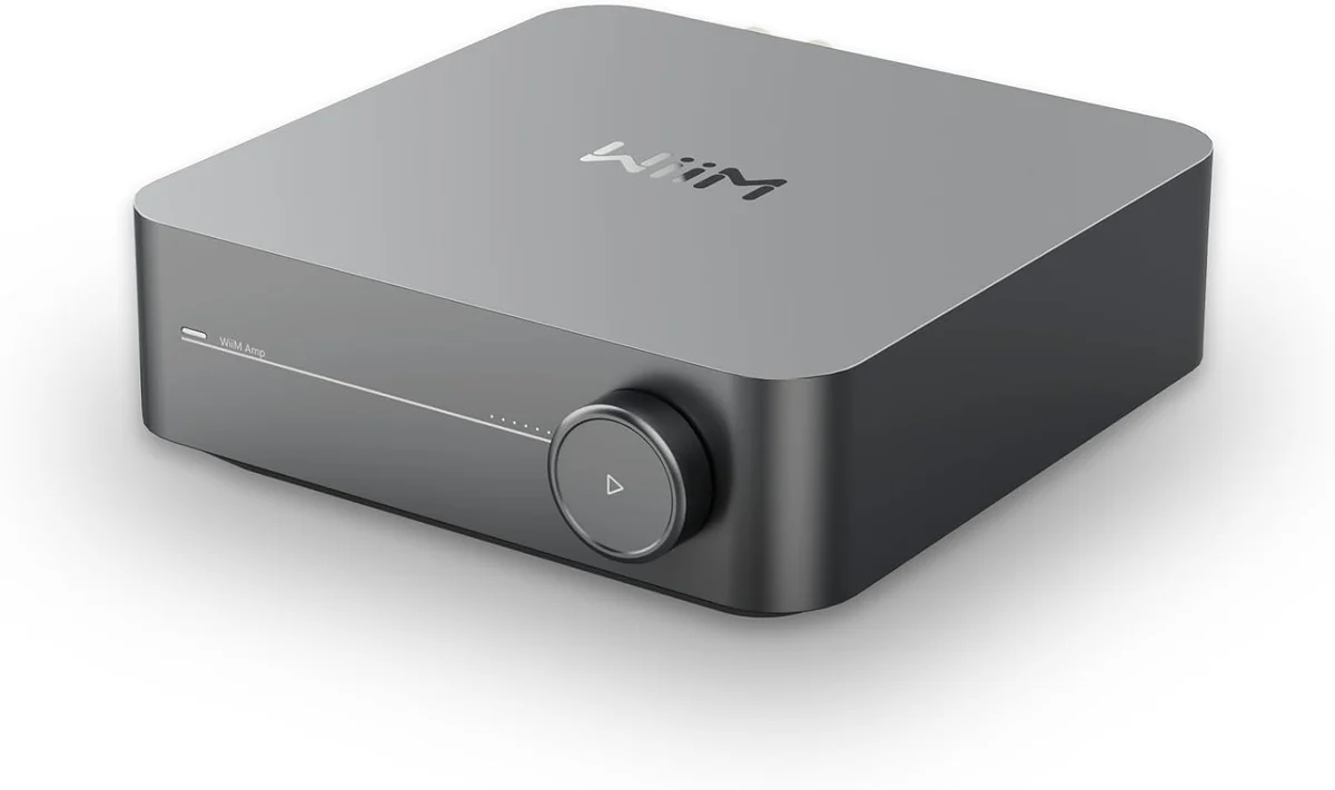

Forøvrig..
Wiim amp har romkorreksjon.
Selv svigerfar på langt over 70 satte opp romkorreksjon på Wiim med Iphone som vekrtøy og måleapparat.
Det fikk han til uten videre assistanse, selv satt jeg bare og observerte.
I tillegg har en EQ så en kan justere lydbildet til preferanse.
Forsterkerdelen er basert på TPA 3255 chippen, og den er god!

DBX PA2 forutsetter vel at det er justering på inngangene til effektforsterkerne så man kan justere/tilpasse gainstruktur. Wiim amp er en integrert forsterker er det ikke...?
P
Powercon
Den DBX PA2 enheten skal jo inn mellom forforsterker og effekt-forsterker.
Wiim amp er alt i ett boks, lignende en AV-receiver med romkorreksjon.

VestBredden
Forøvrig..
Vis vedlegget 1049228
Har en her, selvom jeg ikke har kommet til DSP delen.... Funker fjell !!
Man kan tilpasse gain på DBX også. Som med de fleste DSPer, om effektforsterkeren ikke er justerbar på inngangen så kan man tilpasse gain med steget før.
