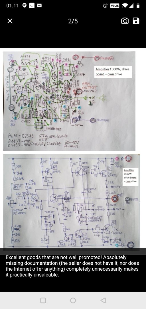

    Hvem har sagt det skulle være let. Men efter meget "spionage" fandt jeg dette.
    Vis vedlegget 747573
    Godt jeg fandt det her. Potentiometeret nærmest indgangen er til DC justering og det andet til hvilestrøm. Begynder at justere hvilestrømmen. Der trækkes voldsomt meget.

    Det ser ud til at mine BC 546 og 556 er fake desværre. Huset smelter når jeg rører med loddekolben. - What to do?
    Drossel
    05.05.2012
    11.292
    3.847
    Har lige opdaget at de produceres i plastichus nu. Electra har dem. Men så ødelægges de vel let hvis man rører huset med loddekolben.
