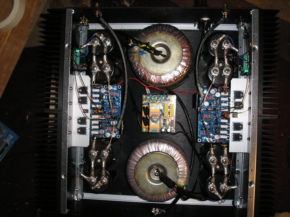

    Ældre Krell som fik forkortet og forenklet signal vejen. Nye og bedre elektrolytter. Forbedrede modstande og fjernelse af dårligt lydende film kondensatorer. Ekstern forsyning fik skiftet helt defekte elektrolytter som følge af varme påvirkning. Kraftigere og forenklede strømveje på undersiden af printet.

    Moddet med Takman Carbon og seriespole. Der er anvendt 8 stk Kendeil 10000 uf 63 v. Forkabling kobber med smeltelak. Også input er Kobber smeltelak med en Hificollective skærm koblet på afsehnde enden. Såkaldt pseudo balanceret.

    46 vdc. Der skal lidt modding til som du sikkert ser på billedet. Nu bliver den også mindre varm med de orange drops.

    Og så vil jeg sige min Buffalo dac med en kammerats udviklede analogdel virker som den elsker den høje indgangs impedans på 100 kohm på denne amp. Virker perfekt sammen.

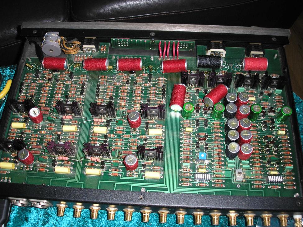

    Egentlig er bare opgaven at finde hvorfor den balancerede indgang ikke virker i den ene kanal. Ic kredse på balanceret ind . Hvorfor spare sådan et sted når der er brugt så mange ressourcer ellers. Idiotiske ingeniører som intet aner om lyd.

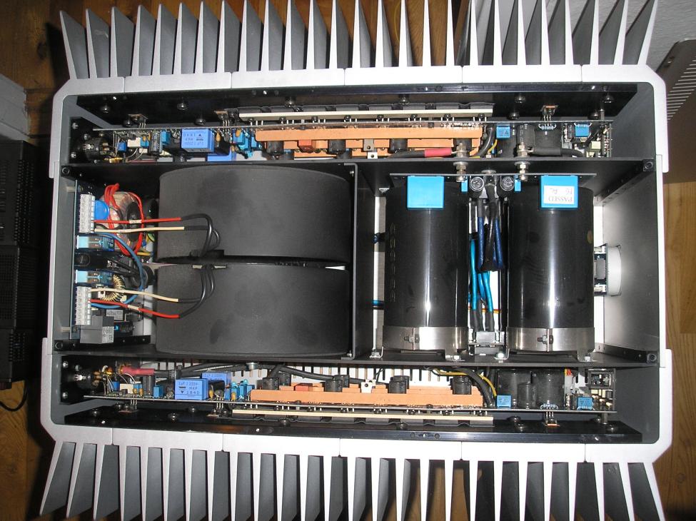

    NXV 200 R 3 Quad Lateral Die. Forsyning til ind og udgangstrin bliver seperat. Printet skal moddes også. En lignende forstærker spiller fantastiskt hos en ven.

    Har bestilt 4 moduler af dem til Anmelder for HF. Regner med de også skal moddes. Det skal alt.. Prøv lige å se boardende med de 6 lytter. De har fået silke og som noget nyt Shelakk.
    Bestilte Dual die. Jeg påpegede R 3 manglede dynamikk. Det er pågrund af for stor kapacitet på gaten af de store mosfets.

    Støj på højre balancerde indgang. Kan det være pågrund af den ringkerne trafo lige på de anden side af alupladen ?

    eller kan det være en av de ukapslede rinkjerner på bakveggen?
    enig, utrolig lite servicevennlig

    Lige præcis den jeg tænkte. Måske en tyk kobberplade eller jern.

    Kanskje, men den ser uansett sårbar ut med sitt pin 1 problem med xlr pin 1 rett til printet om jeg ser rett.

    Der er ikke brum men støj. Er blevet enig med ejeren om jeg skifter til snoet teflon belagt i en bue væk fra trafoen. Tager låget af igen lidt senere og ser også angående stel til kabinet fra pin 1.

    Ohm pin-1 til gnd(chassi), er det mer enn 10 ohm, lodd inn en 4,7-10 ohm fra pin-1 til chassi (XLR-skrue)

    Ok Cobra men ville det ikke mere vise sig som hum end støj ?
