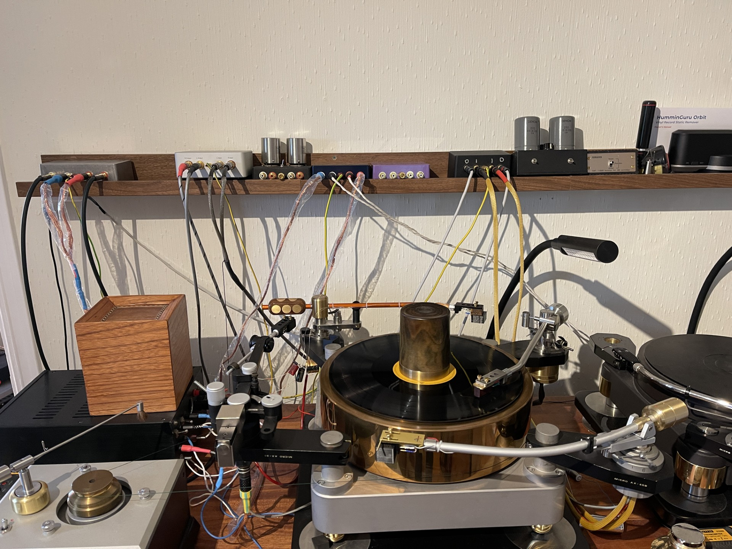

    Det neste steget nå er vel at du tar den helt ut....?
    for å ta gode valg, bør man vel ha bredest mulig beslutningsgrunnlag
    så da er det bare snakk om finansielle muskler til å skaffe beslutningsgrunnlaget
    når så konklusjonen er klar, er det bare å selge ut det overflødige og hanke inn cashen igjen ;)
    jeg er en risk taker, men det lever jeg godt med......
    nothing dared, nothing gained

    Han som laget clampen ville gjøre noe spesielt og det klarte han

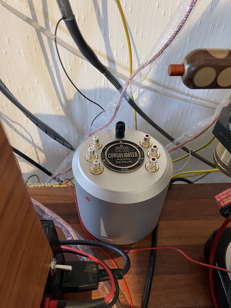

    Ny kandidat klar for evaluering
    Vis vedlegget 1126399
    Hadde 45 minutter hos HifiDeli på hifimessen nylig og fikk lyttet til denne og et par andre på en Lyra Kleos. Spent på hva du syns. Det som er uvanlig bra er at denne leverandøren/produsenten tilbyr måling og matching mot din pickups interne motstand, om man ikke måler og matcher selv da.

    Grattis!
    Jeg likte Consolidated Audio klart best av de 3 på messen hos HifiDeli . (Det var også 1:12 , og så nano-chrystalline og Low Impedence (2-12) tilpasset Lyra. )
    Ved 42R er det vel å anta at din er tilpasset det og er en High Impedence variant.Kult med så bra opsjoner.
    Jeg kan foreløpig bare drømme om en slik CA en, får leve med min gamle Denon så lenge.
    Reaksjoner: LMC

    dette er trolig den samme så den overloader Kiseki Agaat en smule, men skal sette opp Kiseki Blackheart en av de første dagene og den er 5R
    nå driver jeg og AB tester mot VK Music 1931AG

    Ser ut til at Consolidated blir værende da 3 andre er til salgs
    Gratulerer med konklusjonen, er jo betryggende for meg å vite at du også likte Consolidated , og at jeg likte den best ikke var en tilfeldig
    CA gav et helt annet rom og fylde og 3d og detaljer en de andre SUT jeg hørte hos HifiDeli. Den jeg likte minst nevner jeg ikke navnet på men den var som en liten transistoradio i forhold til CA.Sjokkerende forskjeller faktisk, selv med nivå justert likt.

    jeg har flere og noen blir og noen selges.....begge DaVa SUT´ene hevder seg godt, men det er overraskende konklusjoner og ikke gitt at den beste på en pu er best på noen av de andre, så komboen er viktig, men Consolidated er jevnt over best på alt...seff til en pris....

    trolig blir det Consolidated på Kiseki Blackheart og DaVa Soul og DaVa ag/cu til DaVa Reference
    DaVa mono har egen dedikert DaVa cu mono sut bygget inn i riaa
