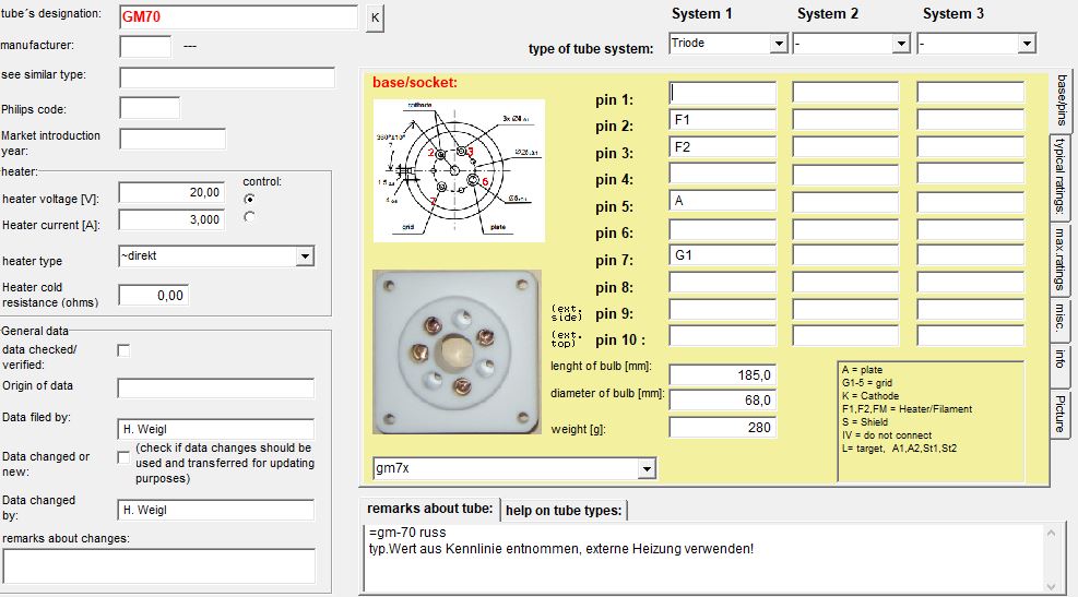

    Hei !

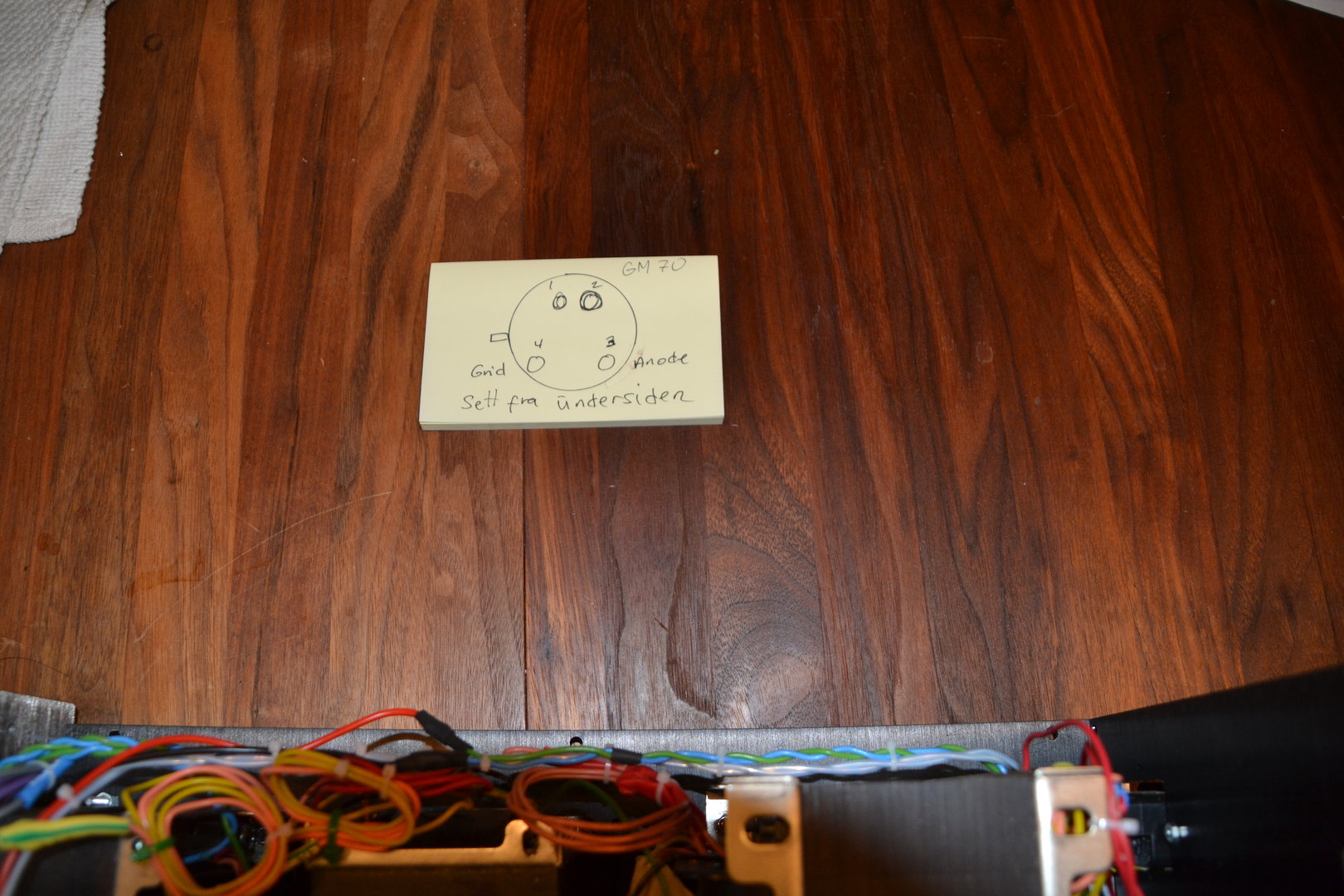

    Er det noen som vet hvordan GM70 skal kobles fra undersiden ? Har googlet litt men er fortsatt usikker.
    I kretsen jeg bygger i fra er det DC på glødingen til GM70. Spiller det noen rolle hvem av benene til glødingen som er + og -. ? Regner med at den store i størelse ( nr2) er den som skal ned til jord og som er den som bias måles fra ?. Hvor mange mA bør jeg justere GM70 til ved B+ ca 900 vdc. Er også usikker på hvem som er anode og grid pin sett fra undersiden. Veldig takknemlig hvis noen kan veilede meg her. ( tegning kun som ilustrasjon )

    I kretsen jeg bygger i fra er det DC på glødingen til GM70. Spiller det noen rolle hvem av benene til glødingen som er + og -. ? Regner med at den store i størelse ( nr2) er den som skal ned til jord og som er den som bias måles fra ?. Hvor mange mA bør jeg justere GM70 til ved B+ ca 900 vdc. Er også usikker på hvem som er anode og grid pin sett fra undersiden. Veldig takknemlig hvis noen kan veilede meg her. ( tegning kun som ilustrasjon ) Vis vedlegget 1097884
    Denne tru ? GM70

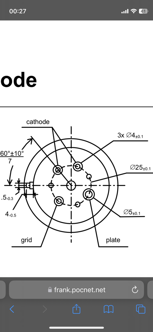

    Se på den øverste skissen av sokkelen på databladet
    Avstanden mellom rør pinnene, og dette er sett unnenifra, viser deg hvilke pinner som er hva
    +- til filamentene er et fett

    Den tykke pinnen er anoden

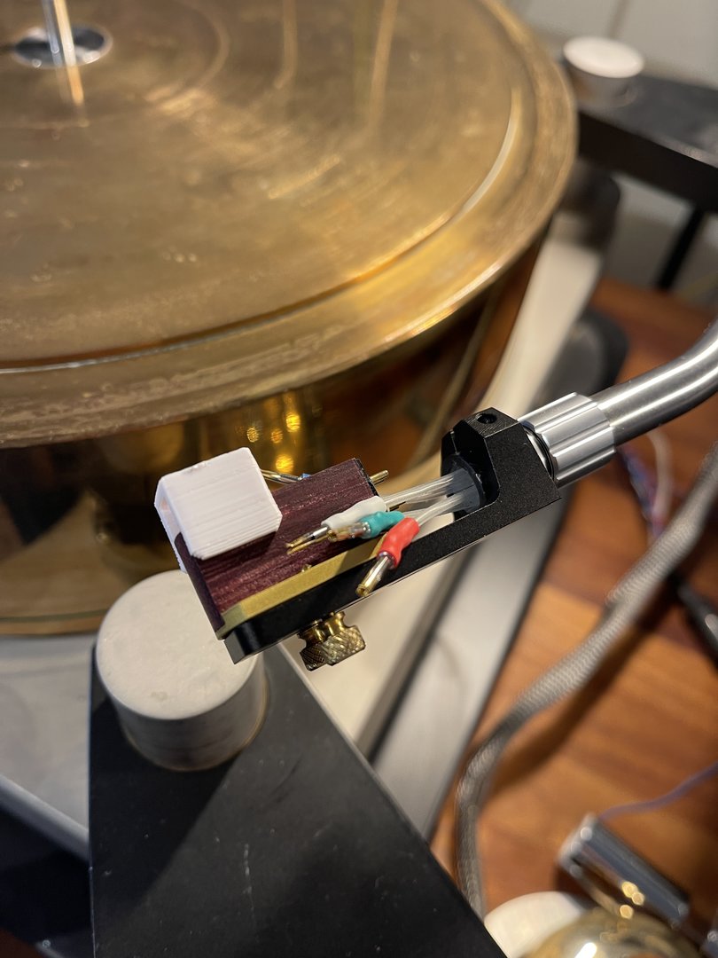

    i dag flyttet jeg over Kiseki Purpleheart fra Ikeda IT-407 til Korf TA-AF10
    den er utrolig lett å sette opp.
    vta justeringen er litt Mikke Mus, men gjør jobben

    At fire pinner på et rør skulle gi meg så mye undring hadde jeg ikke trodd :) På den tekniske datategningen har man senter strek i begge akser, samt indikasjonspinne på siden av røret. Foruten om senter hull, er det 3 små hull som man kan bruke til orientering.
    På den tekniske tegningen er det 3 x 4mm pinner og en 5mm. 5 mm pinnen er beskrevet som plate.
    Ser man på undersiden av røret er platepinnen på oversiden, dette kan stemme hvis den tekniske tegningen er sett fra oversiden ( som en rørsokkel ser den, se bilde )
    På teknisk tegning er de to pinnene ( plate og grid ) de som har lengst avstand mellom seg, men på røret er den tykke og tynne pinnen veldig nærme.
    Har ikke lyst til og koble til og sette strøm på noe jeg er usikker på. Håper det er noen som vet 100 % sikkert hva hver pinne er og kan opplyse meg om det. Jeg har nummerert hver pinne på undersiden av røret for å gjøre det idiotsikkert. Har man noen forslag så referer til nummeret.

    Denne tegninga forklarer vel det meste. Du kan jo også måle om det er motstand mellom pinne 2 og 3 (på vedlagte tegning) som står veldig nærme.

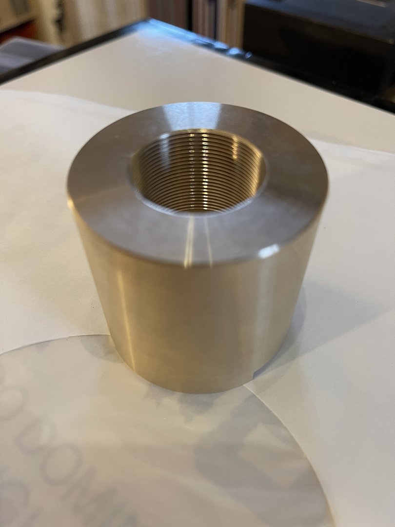

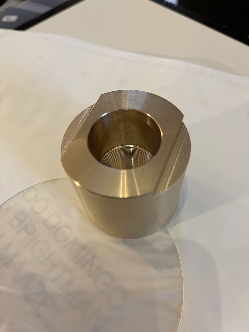

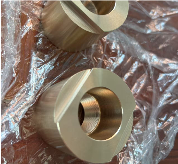

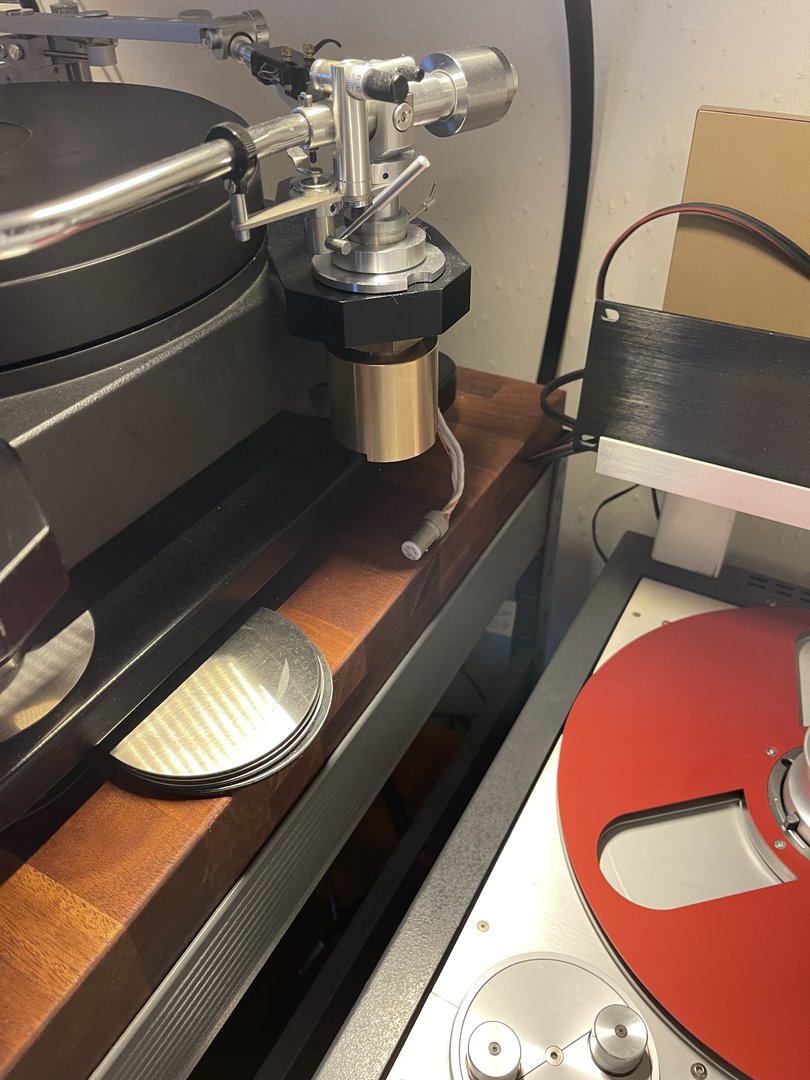

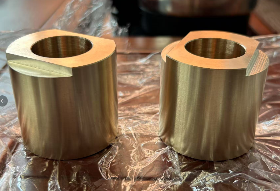

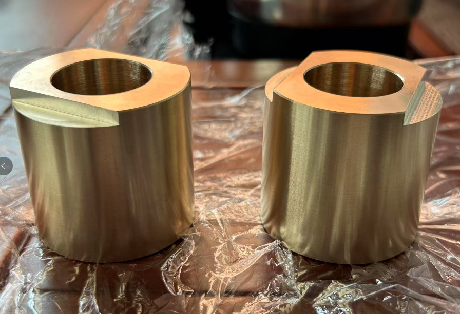

    siden det viste seg bortimot umulig å lokalisere Micro Seiki AST-05 stabilisator mutter til MA-505 armen, fikk jeg like gjerne laget et par
    stor takk til @bia som tok seg bryet med å ta mål av sin
    LMC
    03.08.2006
    25.713
    15.705
    Drøbak
    48
    et mekanisk firma jeg ble tipset om av en kompis
    de lagde også det syrefaste plintet mitt og armtårnene til Crosswind
    dessuten bronse horn og adaptere
