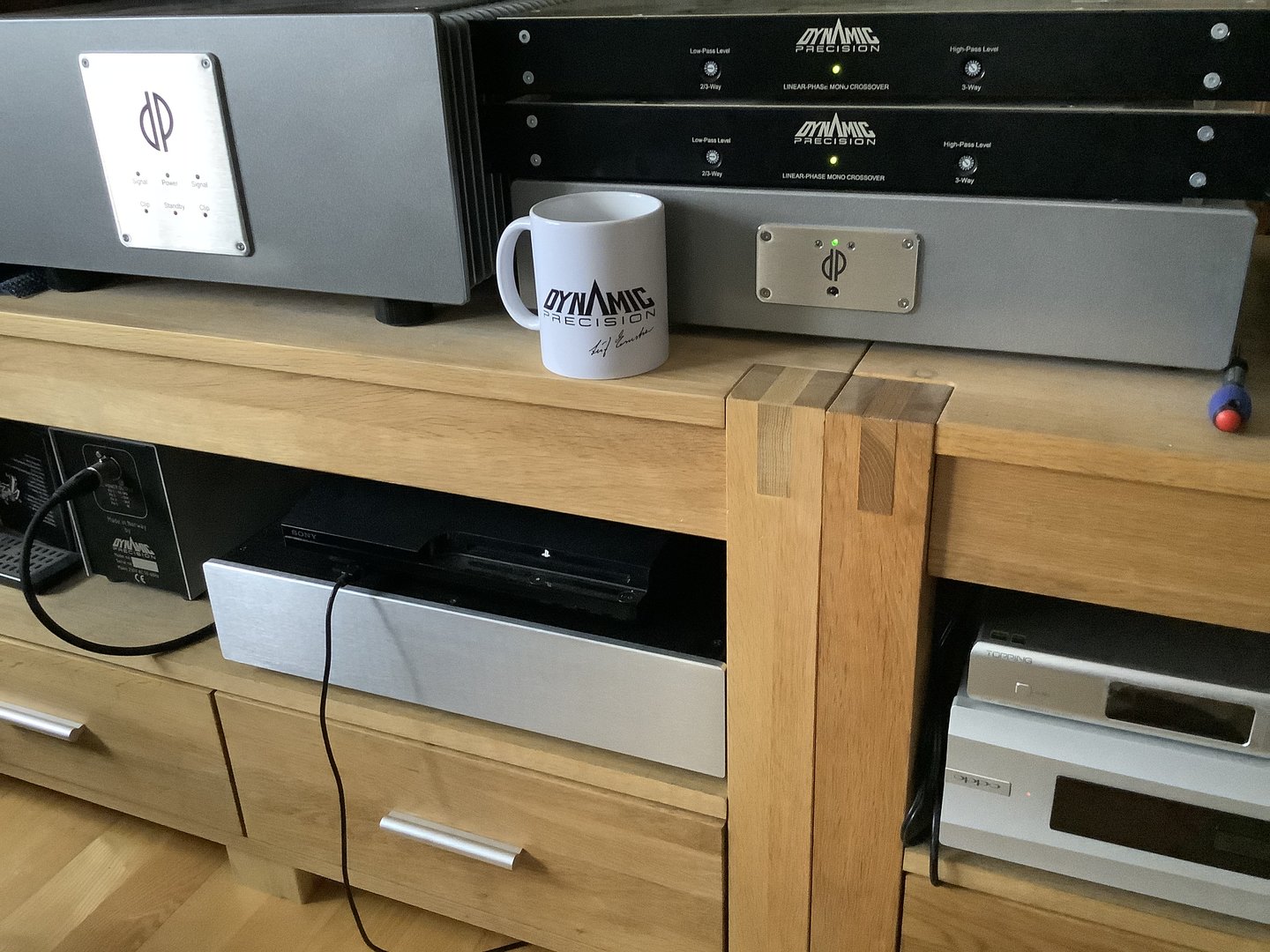

    Takk til Kai for koppene..Denne andungen er ikke så pen men barsk synes den fortjener et bilde sammen med koppen den også🙂
    Synes at designet er veldig bra. Blir aldri lei av å se bilder av den. Er noe rått/brutalt som jeg liker. Samme med Nad 208. Kanskje ikke de "vakreste", men det er noe tidløst med de!

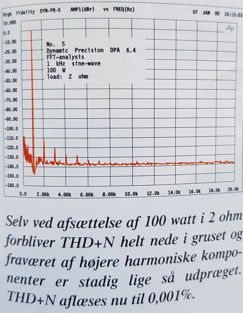

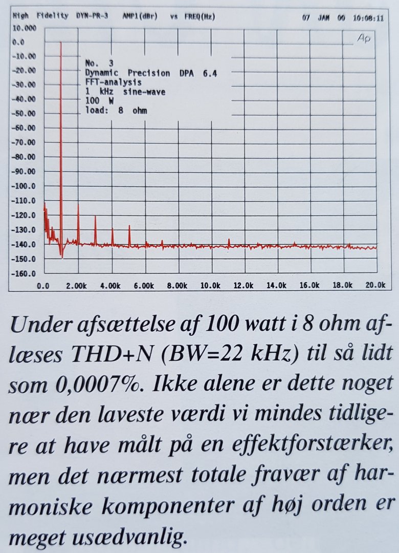

    På tide å gni ut sukaten! Sola skinner, syv røde i skyggen og to lungo og 'en espresso i kruset. Er ikke engang det nok til å få opp farta, kan man jo ta en titt på denne målingen. La oss bli tilført kraft uten støy og forvrengning!
    Todani
    20.05.2009
    1.392
    2.890
    Denne måling er ved 1000 hz.
    Kan det være en grunn til det?
    High Fidelity og andre målte nesten alltid ved 1000 Hz. Gir penere tall? Det er også der forvrengningen kommer opp over støygulvet? Det bemerkelsesverdige er at det ble målt ved 100 watt. Det vanlige er å se denne målingen med pusleeffekter som 5 watt eller noe der omkring..
    Todani
    20.05.2009
    1.392
    2.890

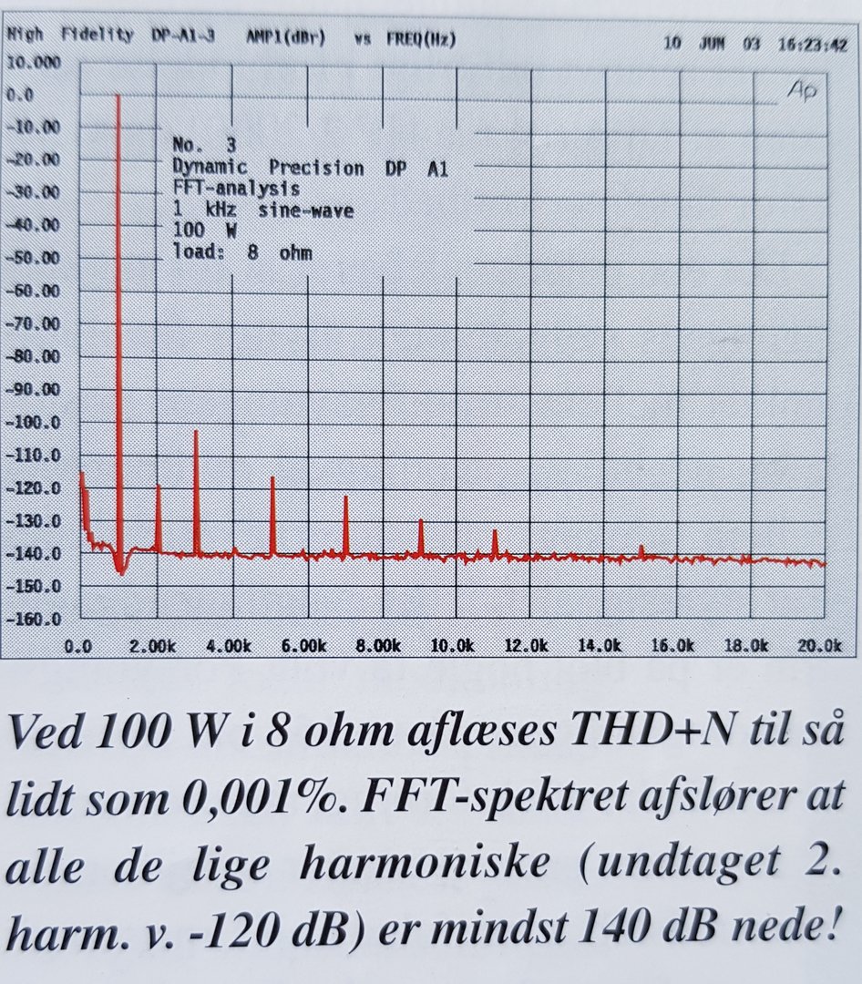

    I 2003 målte ikke den bånbreddebegrensede A1 fullt så godt selv om det naturligvis så meget bra ut ved 1 kHz. Ernstsen sa på den tiden at "de var kommet i mål med forvrengning, og fokuserte på andre ting".
    Drøyt fem år senere sa imidlertid Ernstsen at de nyeste utgavene av A1sebw målte kanonbra. Back to basics?
    Jeg har aldri sett noen andre målinger enn disse to rundene i High Fidelity, og "effektkuben" i HiFi och Musik.
    Hvis noen hadde hatt noe å tillegge her, hadde vi blitt glade!

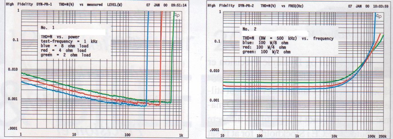

    Tror ikke denne er vist?
    THD+N målinger.
    Vis vedlegget 701100
    Nei, er ikke det, men det er fra samme testen i 2000. Dette var det beste High Fidelity hadde vært borte i. Tidligere hadde nok enkelte japanske forsterkere med hjelp av masse feedback hatt temmelig lav forvrengning, men ikke over hele fjøla og ikke ved så høy effekt.
    I dag har de beste klasse D-modulene vel så lav forvrengning, men hvem ønsker lavere strømkapasitet, masse støy over det hørbare området og kjipe svitsjeforsyninger?

    Er atskillig mere THD ved 20k.Hz både på 6,4 og A1s. Det går oppover når man passerer 2-3 k.hz. Men MYE mindre en en klasse D uansett :)
    Jeg bruker å ta et sweep fra 20 til 20k.hz ved 100watt. Det meste av dp måler bra :)
    På A5 tok jeg et sweep på 600watt 4 ohm. 0.0007% ved 1k.hz. En fantastisk amp !

    Man skal ønske seg den hardt og lenge for å få tak i en. Finnes vel fem eksemplarer utover RJs unike egenoppbyggede.

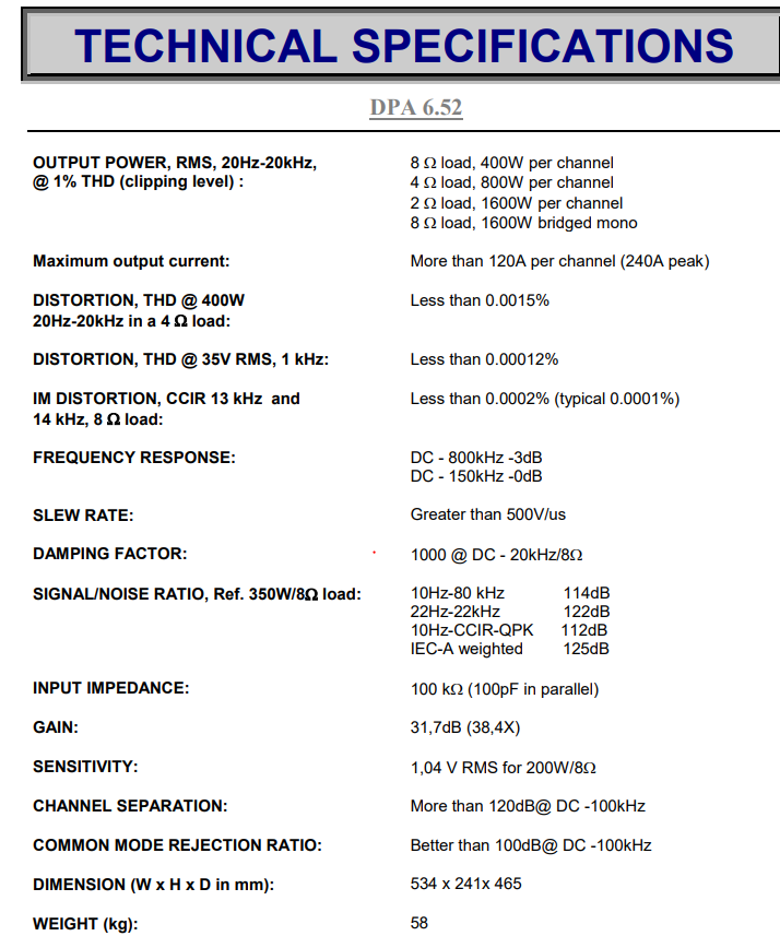

    Kanskje du kan trøste deg med at 6.4 gir 400 watt i 4 Ohm med 0,0008 % forvrengning. Se på målingen over.

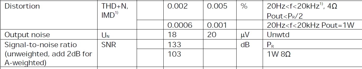

    Klasse D trenger ikke å lav strømkapasitet. Og det hva en forsterker kan levere av watt både kontinuerlig og i korte peak som er det vesentlige. Og her blir DP i dag slått med god margin av de kraftigste klasse D forsterkerne.
    Støy over det hørbare området er nettopp det. Nemlig over det hørbare området og har derfor ingen praktisk betydning. THD+N i høye frekvenser er også nå blitt meget lav på de beste klasse D forsterkerne.

    De kraftigste D-klasse forsterkerne slår den her med god margin? Hva er god margin? 3 dB? 6 dB?
    At støy utenfor det hørbare området ikke har noen praktisk betydning - er en påstand som får stå for din regning. Mye er sagt om det, og støy fra blant annet annet svitsjende strømforsyninger er noe vi svært gjerne skulle vært foruten.
    Jeg kan godt forstå at man i dag ser mot klasse D. MYE penger å spare for produsentene der, og de har sikkert blitt mye, mye bedre. Jeg husker noen gruppetester hos Knut Vadseth for drøyt ti år siden. Klasse D- forsterkerne den gangen var så dårlige at det var totalt meningsløst å nyte musikk via dem.
    Nei, for oss i menigheten står tiden stille når vi spiller favorittplatene - via våre patenterte lineære tunge beist..
