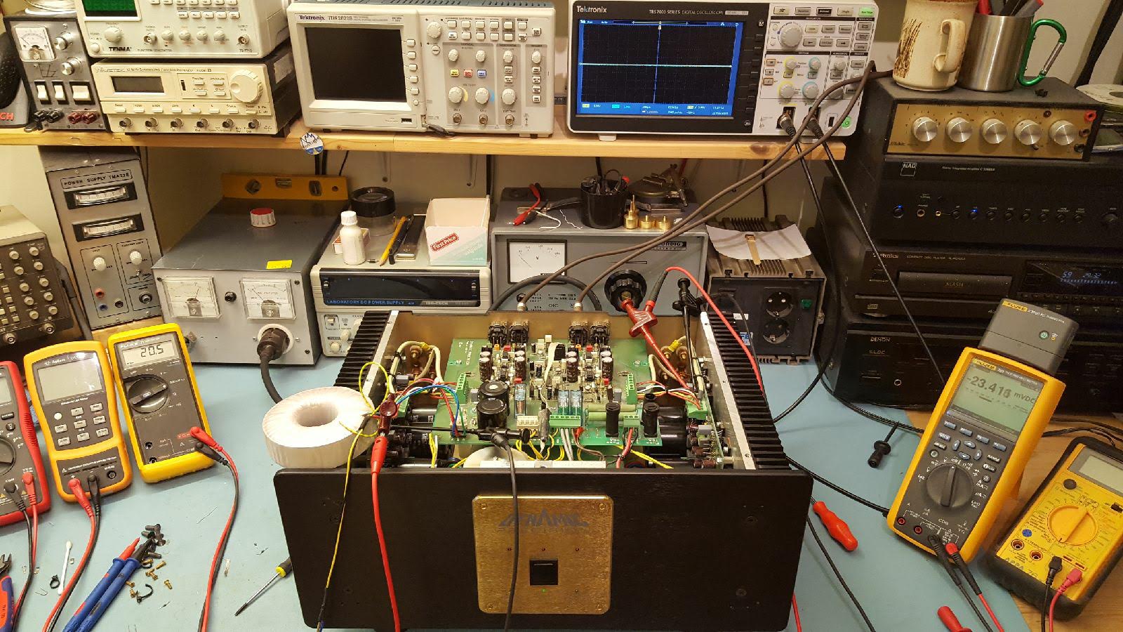

    November 2020: R.I.P. 6.4?
    Desember 2020: Lenge leve 6.4 EBW!
    30. desember returnerte min 6.4 til Sørlandet etter eit opphold hjå RJEL.
    RJEL vart kvitt eit voldsomt strømtrekk, samt ulyd i eine kanalen når forsterkaren vart skrudd av.
    Eg hadde vondt av han, for dette var ingen enkel jobb.
    Etter fleire veker og tre rundar med demontering i atomer og testing var feilen utbedra. Godt jobba, RJEL!
    Han oppgraderte også forsterkaren, noko eg har drøymt om i lang tid.
    Oppgraderinga, kort fortalt (for evt spm, spør RJEL) :
    • Oppgradert til EBW.
    • Nye opampar (og soklar), LM4562NA frå Texas Instruments (same som brukast i A1s).
    • Filter kondensatorar som begrensar båndbredde er fjerna.
    • Nye elektrolytter.
    • Nye utgangs- og slow start - reléer.
    • Zobelfilter på utganger.
    • Justert CMRR, THD (forbedra ift tidlegare), DC og hvilestrøm.
    • Lenger nettkabel (den som stod montert var svært kort, tippar Leif Ernstsen brukte nettfilter). Var ikkje plass til powercon (trafo var i vegen).
    • Testa over lang tid og funnen stabil.
    Objektive endringar:
    Null og nix ulyd ved påslag (tidlegare kom det kvitre-plystrelydar eit par sekundar ved påslag). Godt målbart resultat iflg RJEL.
    Opplevde endringar:
    Kort fortalt: Dette var verd pengane og fasten (der eg var uten lyd i anlegget i nesten to mnd).

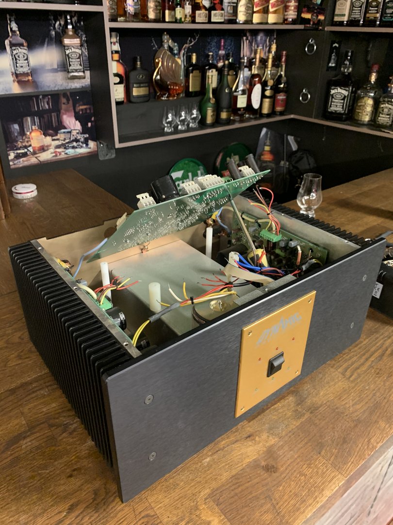

    Uffda, var det båndbreddebegrensning på din gamle DP 6.4?
    Jeg håper RJEL fjernet både filterne og kondensatorer under servicen på min for sånn ca.3 år siden, så jeg har full båndbredde igjen :oops:
    Han bytte i hvert fall op-amper, men resten er jeg usikker på.
    Jeg må lete frem fakturaen her så jeg får sove ordentlig ;)

    @RJEL hjalp meg med service og oppgraderinger på 6.4p forrige jul.
    Jeg kan ikke så mye om det elektriske innholdet, og regner med å bli rettet hvis jeg skriver noe fullstendig feil/tåpent nå:
    Det jeg mener å huske er at en av oppgraderingene ble beskrevet som noe i nærheten av EBW, hvor han sa noe om at konstruksjonen i 6.4p ikke tillater EBW i samme grad som på A1s - "Da går den i oscillasjon"?
    Uansett - Også min forsterker spilte mye bedre etter overhalingen. Om det var mest på grunn av EBW-endringer eller andre inngrep, vites ikke. Jeg var ihvertfall svært fornøyd. Forsterkeren spilte mer detaljert fra bunn til topp - mer av alt.
