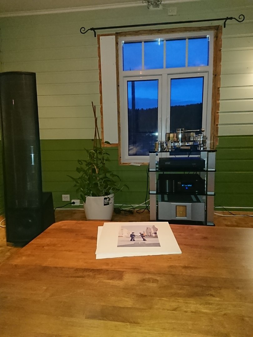

    Huset er under rehabilitering, er stuene som gjenstÄr. Satser pÄ at utsikten tar seg opp.

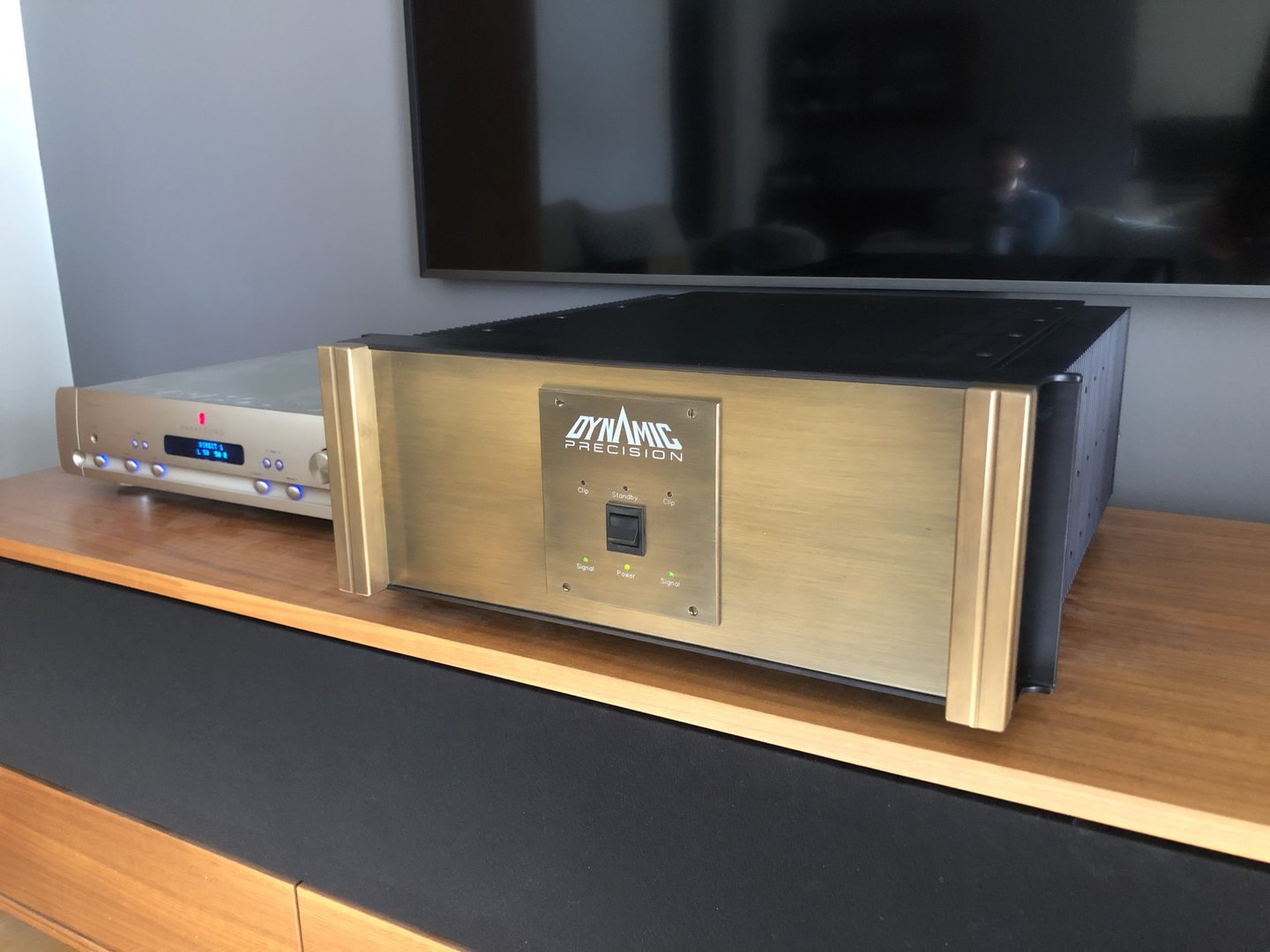

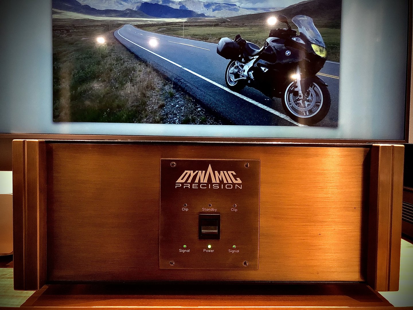

    Vet ikke om det er interessant med noen flere bilder av den jeg? Det er et godt eksemplar av arten vil jeg pÄstÄ. Har ogsÄ den originale "mappa" fra DP, med databladet, brukermanualen(er egentlig bare et A4-ark) og prisliste fra 1993. Har ogsÄ fÄtt stuet den originale finérkassa opp pÄ loftet. Der stÄr den tÞrt og luftig.
    Jeg koser meg med den hvertfall, det er sikkert. Jeg er ikke sÄ innmari gammal relativt sett, jeg gikk pÄ videregÄende skole i tiden 2007-2009 hvor jeg drev med elektronikk. Bygde et par forsterkere pÄ den tiden. DP fikk jeg kjenskap til, og har vÊrt en liten drÞm siden tidlig 2000-tallet.
    Som tidligere nevnt har jeg vÊrt pÄ leiting etter det rette kjÞpet i veldig mange Är. Kom over en 5.52HP(det var jo drÞmmen) for en veldig fin pris(kan vel glemme Ä betale en slik pris idag) en gang som holdt estetisk mÄl, men da var jeg student og blakk. Senere en PA 6000H hvor jeg ikke sÄ annonsen i tide. SÄ jeg har levd med Klasse D hele veien(fra det var temmelig nytt pÄ markedet), og de har levert de, sÊrlig til den lave prisen(jeg har jo vÊrt gjennom sikkert 50 par Cerwin-Vega jeg har kjÞpt, reparert og solgt, og her er Klasse D innertier), det er det ingen tvil om. Da jeg kjÞpte et par Infinity Kappa ifjor hÞst sÄ kom det ganske klart frem at Klasse D ikke var tingen i det heletatt(ikke overraskende). SÄ da begynte det egentlig en mer seriÞs leting etter min neste forsterker, en DP skulle det bli denne gang. SÄ kom det nylig opp en PA 6000H igjen, og denne skulle jeg ha. Ikke nÞdvendigvis fordi det var en PA 6000H, men fordi den var mint og hadde alle de tingene ved seg som gir en ekstra kjÞper- og eierglede.
    Den er koblet opp, og varmepumpa kunne i Är stanses for vÄr- og sommersesongen langt tidligere. Den varmer godt, det er det ingen tvil om!
    Etter Ä ha lyttet til den(og anlegget forÞvrig) sÄ er dette midt i blinken for meg!

    Gratulerer. Klart det er interessant med bilder.regner med den blĂ„ser liv i kappa'en🙂
    2m
    22.02.2002
    2.733
    2.208
    Skien...
    Gratulerer med en flott forsterker. Klart vi tĂ„ler flere bilder 😀

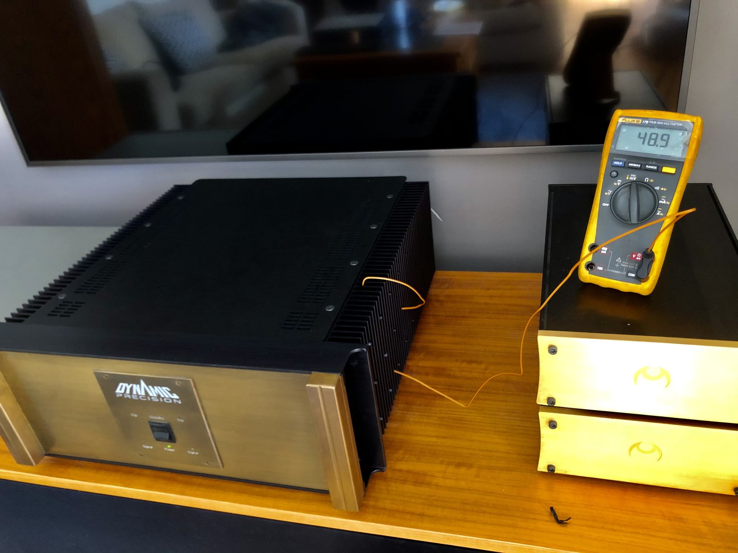

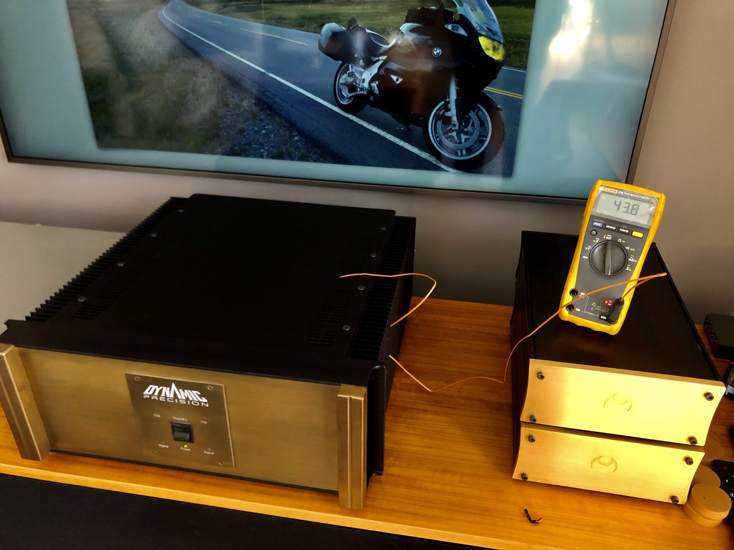

    Riktig det, det blir ikke varmt nok for en peltiervifte. DrÞyt 44 grader midt oppunder topp-plata pÄ tomgang. DrÞyt 49 grader pÄ en montasjeskrue midt pÄ kjÞreribba.
    6C5FD5F8-7750-492C-BD6A-A4DBF802968A.jpeg 76CE013C-F835-498B-AF5F-5AFBA27E91B7.jpeg
    NÄr det gjelder navn og PA, det er nok ingen PA-modell til tross for navnet. Selv om jeg tror den kan festes til et 19toms rack og den er 4-units hÞy.

    Kan nok avkrefte PA i denne sammenheng. Den er nok for bred. Ser imidlertid festeskruene som man nok normalt ville brukt i et 19toms rack. Disse fester kjĂžleribbene.
    Den har pÄ en mÄte hÄndtak denne. Det er en luftspalte mellom frontplata og chassiet. Kan stikke fingrene inn i spalten og ha hÄndflaten pÄ hÄndtakene.

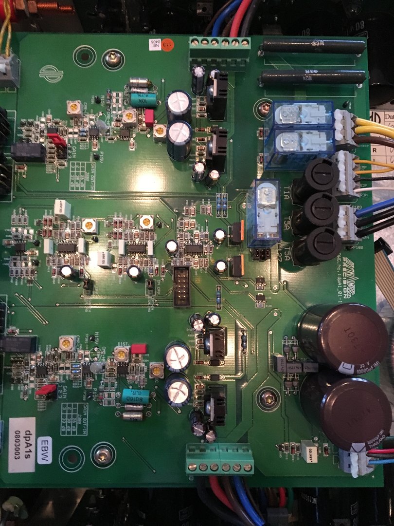

    Jeg har ogsÄ mitt utstyr stÄende pÄ 24/7 og det har jeg alltid gjort med alle DP-forsterkerne jeg har hatt. Slik er de alltid gjennomvarme og klar til bruk.
    Final
    28.03.2013
    3.352
    5.794
    BĂŠrum
    Spurte en gang LE om hvor lenge en DP forsterker burde vÊre pÄslÄtt for Ä yte Max. Leif sa lakonisk: Liker du ikke lyden ved pÄslag sÄ vil du ikke lyden senere heller. Max 10 minutter til full ytelse. NÄr det er sagt. LE slo aldri av sin forsterker.
    Softstartproblemene var i fÞlge ham eneste svakhet med forsterkerne. Hendte at et kretskort gikk flÞyten nÄr softstarten gikk flÞyten. Kretskortene lar seg ikke gjenskaffe lenger sÄ da er hundre og ett ute. De nye softstartene har en vesentlig bedre kvalitet sÄ det problemet er lÞst.

    Hvordan kan man se om man har «gammel« eller ny softstart?
    Jeg har selv en 1 gen A1 som er oppgradert til A1S EBW. SlÄr den av nÄr det ikke spilles musikk
    Final
    28.03.2013
    3.352
    5.794
    BĂŠrum
    Det tror jeg RJEL er den beste til Ä svare sikkert pÄ.
    Mener Ä huske at det var tre hvite firkantede komponenter som ble byttet ut med tre gjennomsiktige blÄ. Se bildet oppe til HÞyre:

    SÄ det er relleene pÄ softstarten som feiler?
    bambadoo
    11.10.2002
    23.712
    13.970
    LĂžrenskog
    Releer slites. Det er mekanikk.
    En ganske vanlig "feilkomponent" i mange hifiapparater.
    Feilkomponent = komponent som kan feile ;)

    SÄlenge det er relleer i samme spenning og layout Ä fÄ tak i, sÄ fikser jeg det lett dersom det er eneste som forÄrsaker det man omtaler som problemer med softstarten.
    Jeg antar at man skal mÄle kortslutning pÄ hÞyttalerterminalene nÄr forsterkeren er avskrudd.
    Bare en liten kommentar.
    Til A1 og A1s har jeg alle printkort pÄ lager.
    Riktignok uten komponenter. Men har alle komponenter pÄ lager ogsÄ, selv de som er utgÄtt :cool:
    SÄ nye kort er lodda sammen pÄ 20 timer......
