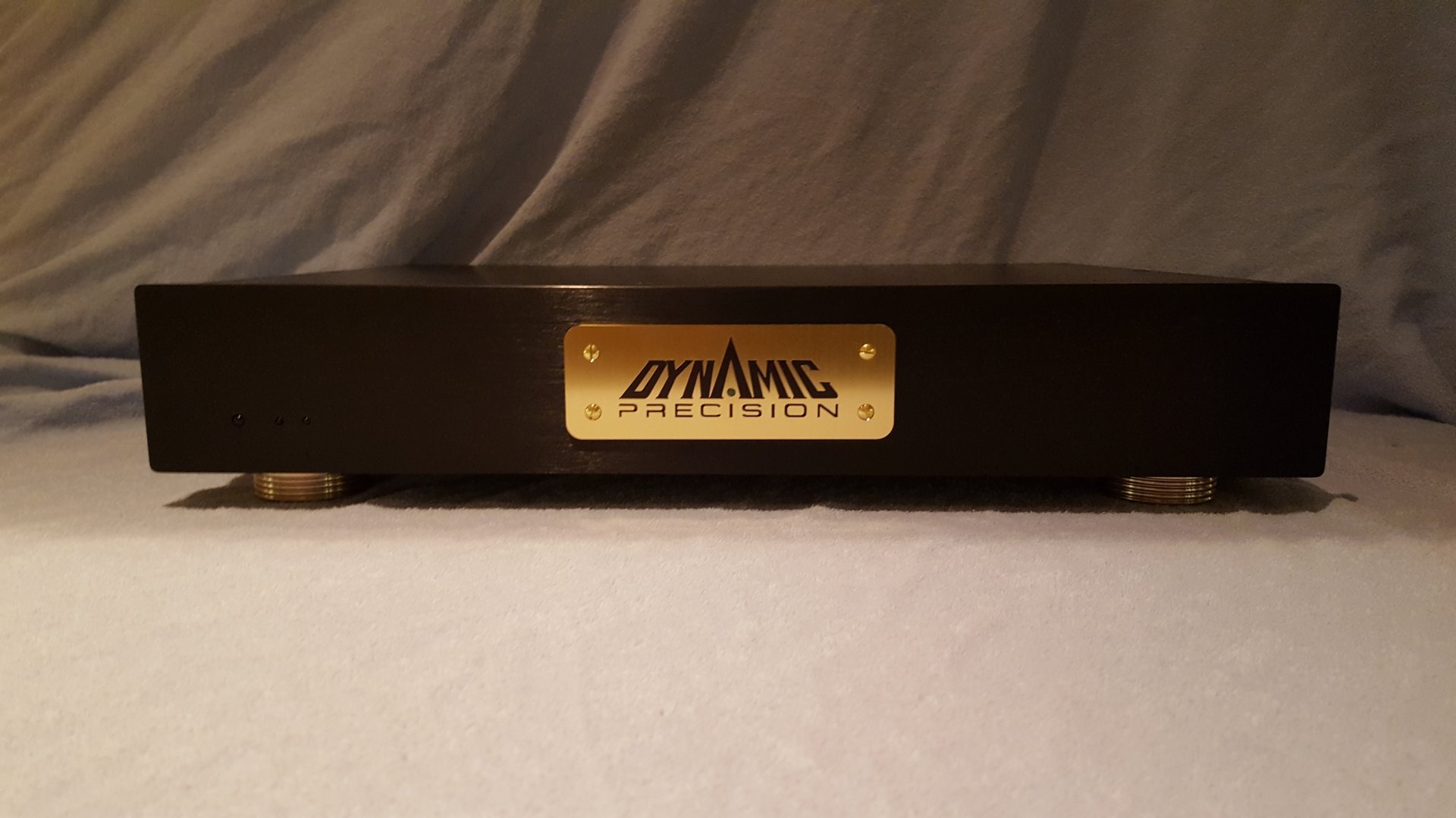

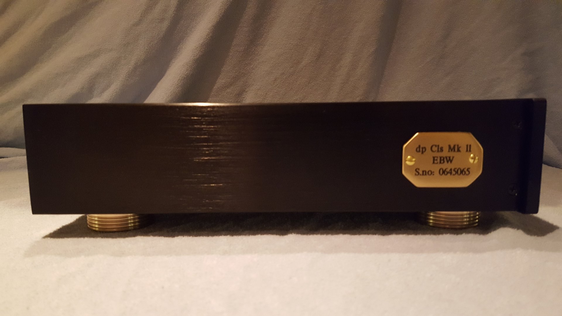

    Har bygd om en C1s nu og da de to siste måneder. Nu er den ferdig....
    Hva synes menigheten?
    Er det å tukle med skaperverket?
    Eller er det innafor?

    RJEL, dette er ikke å tukle med skaperverket, det er å videreføre det. "DP Classic line". Det er to designlinjer i nyere (nyere og nyere..) tid med DP, den som passet med sorte forsterkere og det industridesignertegnede (23 bokstavers ord!) A1-designet.
    1B hadde jo uansett ikke noe påkostet hus å bo i, og en fet, skjermet og lineær strømforsyning får oss menighetsfolk til å nesten miste pusten. Rein porno for øynene og tankene vil jeg si.

    Pent er det @RJEL.
    Er det den med blått eller grønt lys?
    Jeg kan dessverre ikke nok til å forstå elektronikken på bildene.
    Men lurer på.. låter det likt, eller har du fått bedre lyd?
    Og - bruker den fortsatt samme fjernkontroll?
    RJEL
    Servicemann
    30.04.2004
    2.196
    2.038
    Det er den med grønt lys.
    Den blått er RIAA, må nok skifte til grønt lys i den.
    Jeg skal innrømme at det måler og låter peise likt.
    Og det er jo ikke verst, tatt i betraktning at trafoen er inni preampen. Det betyr at denne utvendige trafoen var unødvendig.
    Men nu er trafoen ikke noen hvilken som helst trafo, men fra AirLink som har ry på seg for å være stiiiiiiiile......
    Ja, samme fjernkontroll, foreløpig :cool:
    Strengt tatt så var dette en estetisk oppgradering. Hverken b eller s chassiet hadde vunnet noe design pris.
    Poweret er kraftigere ja, men når preampen trekker 150mA så har ikke det noe å si.....

    Aldeles nydelig med ny bekledning på din C1s.
    Det hadde vært penere med nye benklær på min C1b også som har DP6.4 🧐
    RJEL
    Servicemann
    30.04.2004
    2.196
    2.038
    Det er dessverre ikke min.....
    Men jeg skal gjøre nøyaktig det samme med min bare chassiene jeg har bestilt kommer.
