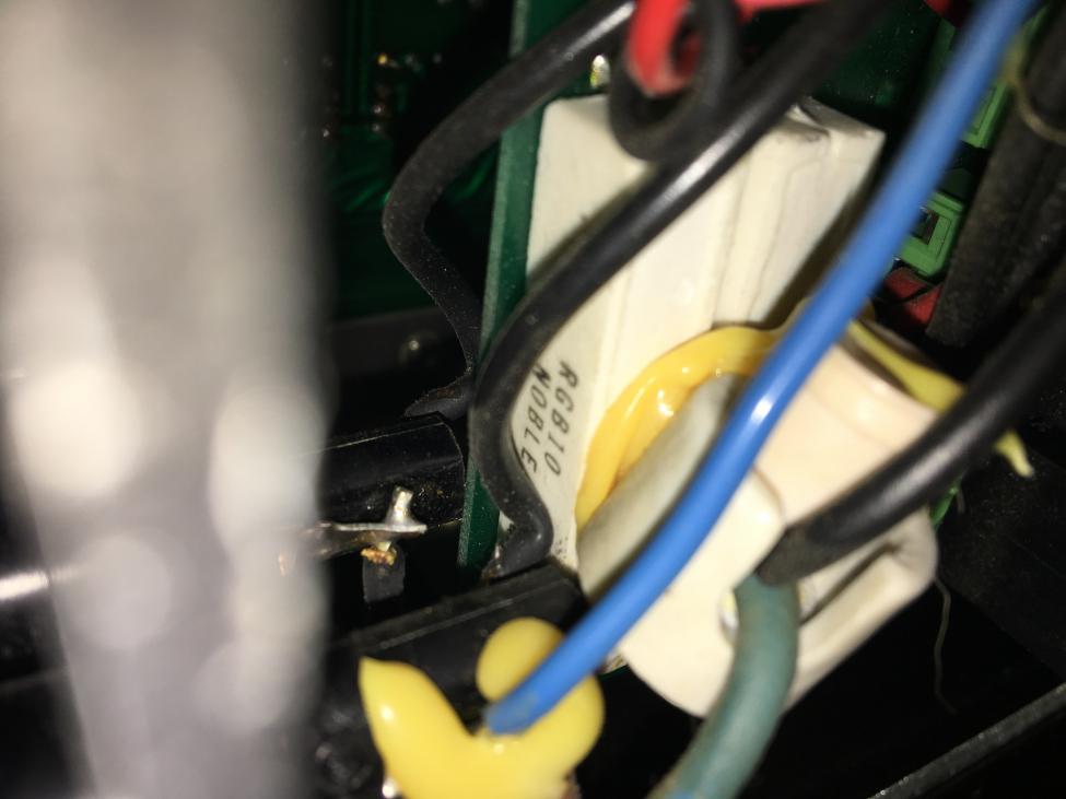

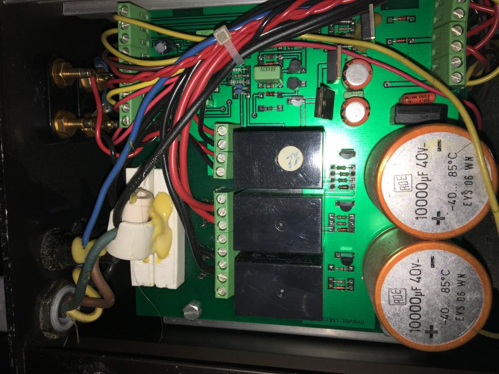

    fraiser
    24.03.2011
    363
    212
    Disse motstandene Rjel ? Ser ikke noe verdi på de.
    fraiser
    24.03.2011
    363
    212
    Vis vedlegget 427145 Vis vedlegget 427146
