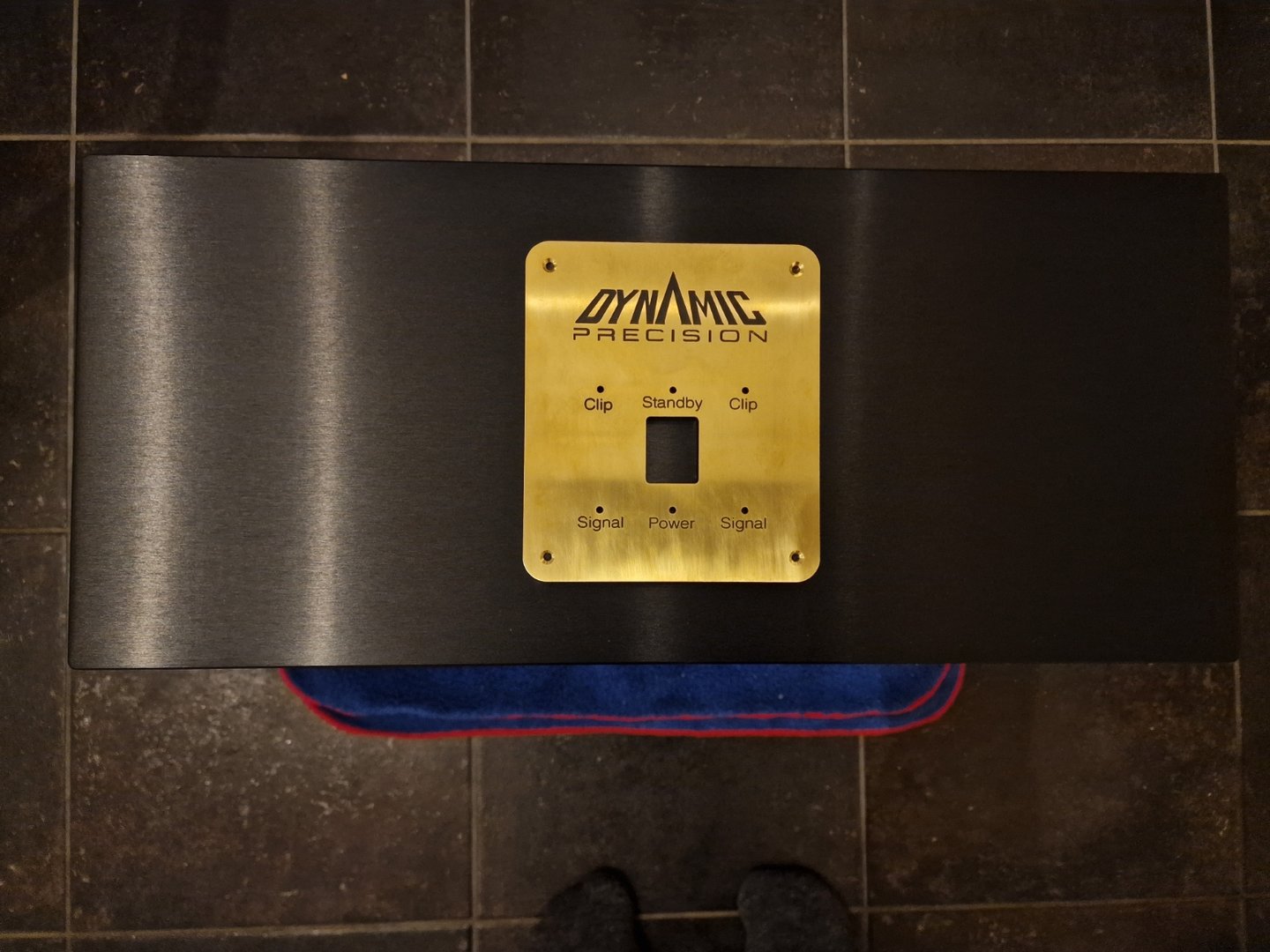

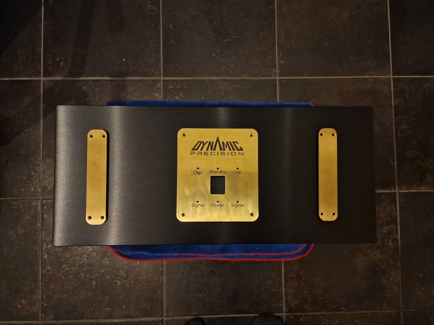

    Hva er penest ?
    Med eller uten stolper på sidene ?
    Før i tiden hadde jo stolpene en funksjon, de skjulte bolter. Men her har de ingen funksjon.....
    Naturlig
    16.01.2015
    285
    514
    Nevlunghavn
    Tja.
    Om man sammenligner med DP forfedrene f.eks. 6.4 og 6.4P, hvor P var den rimelige utgaven, så stemmer jeg for nr. 1 med stolpene for dette skal vel være den grommeste A1 RJEL versjonen. Veldig pene plater dette Rune.
    Nr 1 med stolper.
