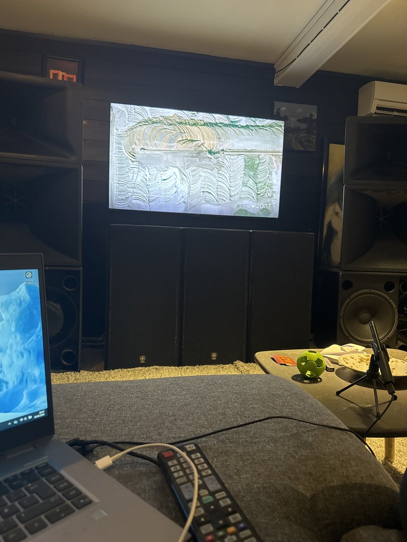

Down boy!!! Et ganske vellykket forsøk på å gjøre en svær kino hornrigg stuerein

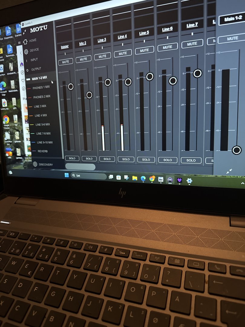

    I dag bannet jeg meg gjennom installasjon av motu 828. Det funker som bare det. Neste blir motu 16a. Dette er de mest geniale oppfinnelsene til en pris folk kan leve med. Jeg kan kjøre 7.1 rett ut. Om jeg skulle kjørt surround med 828 så blir det:
    12High L/R (diskant)
    3 og 4Mid L/R
    5Center
    6 og “7Surround L/R
    8Sub
    (9)Hornsub (med 16A)
    med motu 16a løser den floka seg. Da har jeg mer en nok kanaler til 7.1 og kanskje noe atmosgreier også. Jeg vet ikke hvor langt jeg gidder å dra det. Med Dacen som sitter i Motu er det gøy å få den ekstra detaljeringen som ikke dbx klarer. Når det er sagt har driverack pa2 og 320 spesielt imponert meg. Hadde fint kjørt en livegig med dem. Full kontroll raskt. Dere skjønner sikkert at jeg kommer fra en pa fortid der mini dsp ikke er alt.
    Håper dere har hatt en fin helg! Jeg har vært på hytta med Dali io12 som har litt fin plastlyd. Grei nok til podcast og musikk uten alt for mye fokus.
    3 og 4Mid L/R
    5Center
    6 og “7Surround L/R
    8Sub
    Jeg ser jeg må selge litt utstyr for å finansiere denne galskapen.

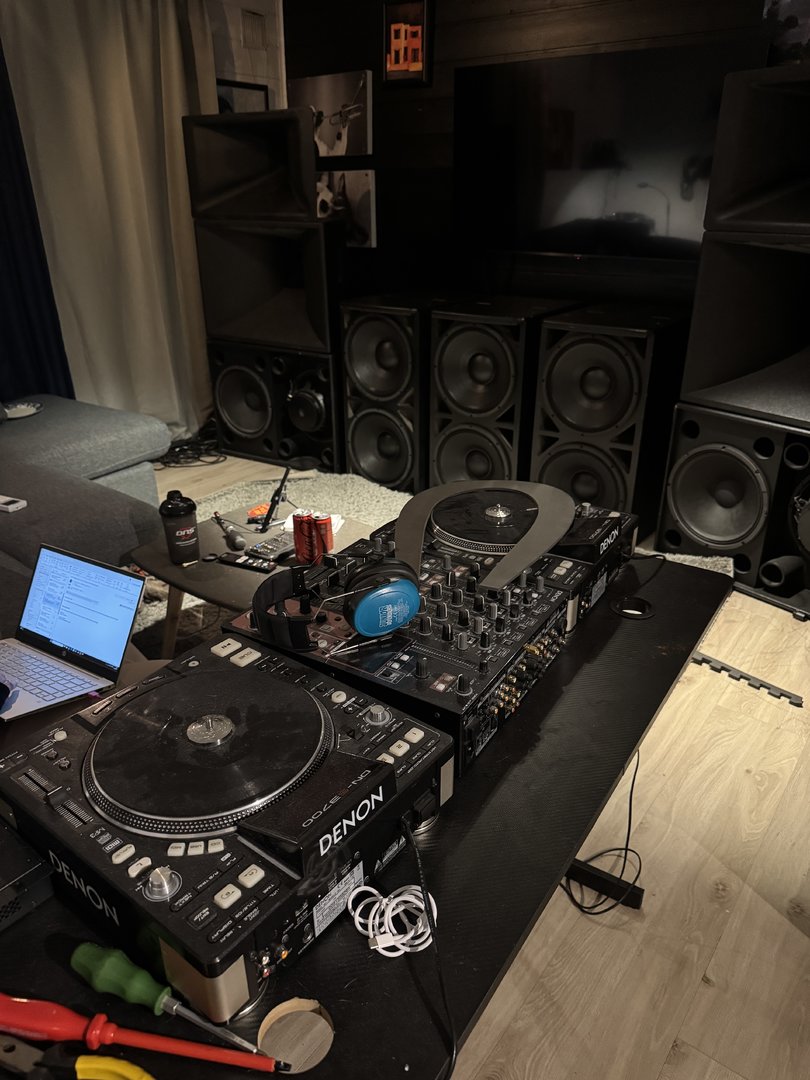

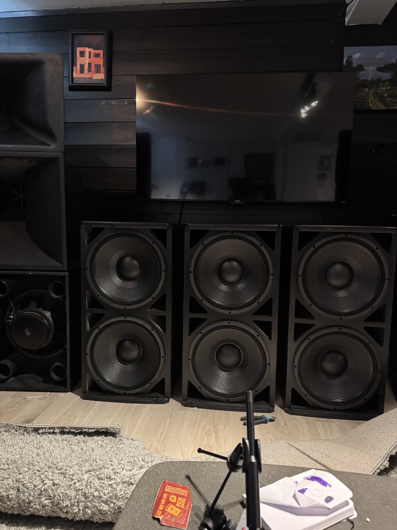

    Nå har jeg målt alt i rew, helt manuelt og satt delay, fase og delefilter. Nå sitter det veldig bra. Jeg har opplevd krangling i toppen, subene, faseproblemer og fandens oldemor. Nå avslutter jeg med audiolense for finpussen. Det låter helt vanvittig bra! Man trenger ikke spille høyt for å oppnå nirvana med en stor rigg. Jeg går med planer for skifte ut de gamle papirelementene i hornsubene. Ellers ser jeg litt på coaxhorn osv. Det siste kommer ikke til å skje med det første. Når problemene kommer er det godt med ai for hjelp til å tyde finmålinger. Faktisk så bra at det er skremmende.
    Planer:
    Midas venice som hub og leketøy. (Elske
    Supertweeter for mer luft og rom
    Nye elementer hornsub.
    Få inn eaw 650 og lage en plan med amper osv.
    Få alle ampene i rack og begynne å trekke kabler i gater.
    Denon Prime, så pappa kan leke dj på nyere utstyr.
    Når vinteren kommer skal det opp med lerret og en laserprojector. Jeg hører mest musikk. Jeg ser også en del film på kveldene, sammen med kona. Det blir en rå rigg for musikk og en drømmerigg for hjemmekino.
