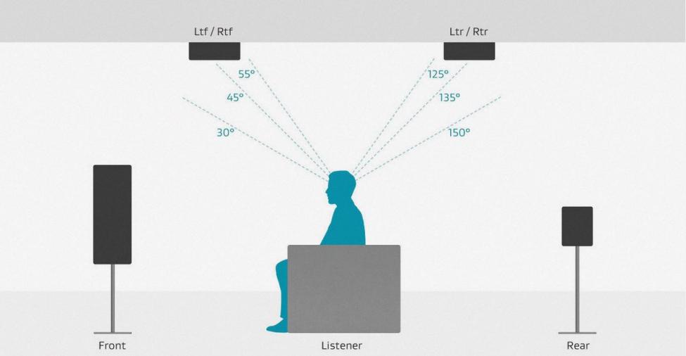

    Atmosene henger jo mer eller mindre rett over hodet på seeren og er rett og slett feilplassert når jobben er å løfte lydbildet en halvmeter opp der framme slik at det subjektivt kommer fra midt i lerret. Merk: Jeg tviler ikke et sekund på at Atmos er veldig effektivt når det gjelder lyd ment å komme ovenfra flydur, helikopter, regn osv.
    Og så skal man altså skru ned presenshøyttalerne sine fra frontveggen og la det bli med det?
    Se litt mer på skissene for Atmos plassering......og her er høydekanalene fjernet og Atmos montert i taket. Stikk innom for demo hvis du fortsatt lurer...

    Ja ser jo greit ut på den tegninger der. Men proporsjonene er litt feil i forhold til praksis skulle jeg mene. De færreste sitter så nær tv'en eller duken som det der. Hvis du flytter tv'en dobbelt så langt unna og beholder Atmosene i samme posisjon ser man litt bedre poenget mitt.

    Jeg føler at atmos ikke bare er der for at vi skal høre helikopter fly over hodet, men at du skal sitte i en boble av lyd. Ï scener der det ikke foregår så mye over hodet så er det først når jeg slår av atmos at jeg virkelig hører hva det gjør for lyden. Med en gang atmos er av så blir lyden veldig flat. Men det er viktig at surroundene ikke er for høyt monterte. Mine var oppunder taket da jeg utvidet til atmos og effekten kom nesten ikke fram. Nå er de flyttet ned til litt over ørehøyde og atmoseffekten er mye tydeligere nå.

    Foreløpig er det få filmer jeg har fått den følelsen du nevner, det er først og fremst på Atmos demo klippa jeg sitter igjen med akkurat det, men der fungerer det også ekstremt bra, bl.a. ene klippet fra jungelen med mye regn
