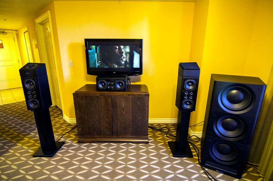

    Nå har jeg sett diverse produkter til hjemmebruk, som er definert som Dolby Atmos. Enkelte har høyttalere rettet mot taket for å reflektere lyd. Jeg har til og med sett dolby atmos hodetelefoner (!!!!).
    Er ikke Dolby Atmos til hjemmebruk bare røyk fra en eller annen markedsføringsavdeling?
    For meg virker dette som en teknologi som kun kan få plass i en kinosal, og kanskje hos de mest hardbarka entusiaster med bunnløs lommebok og dedikerte kinorom hjemme?
    At Atmos har noe for seg også hjemme er jeg ganske overbevist om utifra det lille jeg har fått prøvd hjemme, det gir absolutt noe ekstra å få lyden ovenfra, blir noe helt annet enn kun bak og på sidene.
    "Atmos enabled" høyttalere er løsningen som er komt istand for de som ikke har mulighet for takhøyttalere, de "skyter" lyden opp fra front/bak og opp i taket slik at det skal reflektere ned. Helt tydlig en "nødløsning" og jeg har ikke hørt dette selv og er nok en smule skeptisk på denne løsningen.

    Oi. Skal si dem snur seg fort :). Veldig bra gjort av en så "ny" aktør! Moro å se produktene dems gjøre det så bra!
