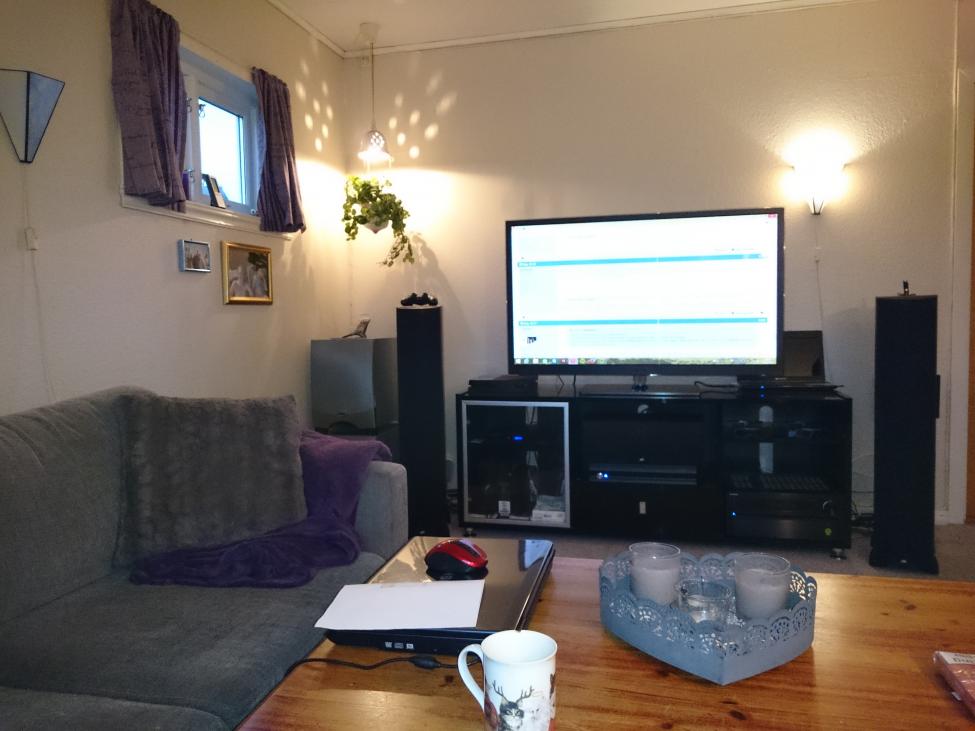

    jeg skal ordne atmos selv her i stuen , men det blir ikke høyttaler i taket her , jeg skal gjøre slik som bildet vises lengere oppe her.

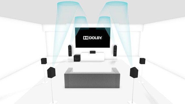

    Det å bruke "Dolby enabled" høyttalere som reflekterer lyden i taket som vist overfor er kun en nødløsning når takhøyttalere ikke kan brukes. Bipolar og dipol høyttalere er heller ikke anbefalt... En bør dersom mulig bruke vanlige høyttalere plassert litt forran og litt bak lytteposisjon, ideelt sett vinklet nedover mot lytteposisjon:

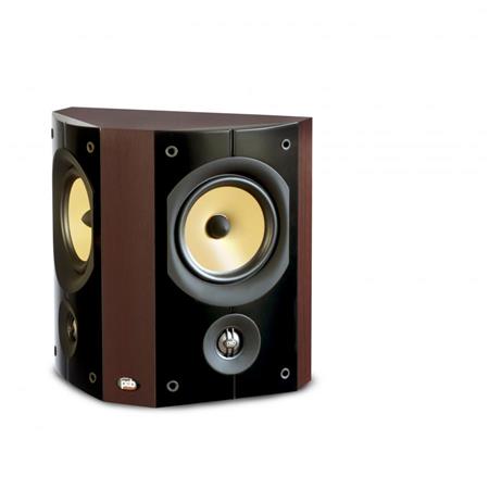

    tceteam - jeg trodde ikke dipole ht var å anbefale til atmos bruk?
    Det er bare tull og tøys , man trenger ikke innfelling for atmos , og jeg la ut feile høyttalere av jeg skal bruke , det er 2/4 slike jeg skal benytte under atmos i lytte rommet. Vis vedlegget 305559
    Dipol er vel frarådet såvidt jeg har forstått meg. De høyttalerne du har linket til her er jo heller ikke dipoler, men bipolære, noe som burde fungere helt fint :)

    Ja det er disse jeg skal bruke i lytte rommet , men kunne tenke meg og prøvd noe her i stuen og , men jeg vil ikke ha høyttalere i taket her , og helst bare 2 høyttalere , jeg har allerede 5 høyttalere fra før av og 3 subwoofere.
    Jeg mente bipolar lenger oppe for også det blir frarådet. Lyden fra taket skal også være retningsbestemt og dermed er bipolar ikke godt egnet. Bruker en eksempelvis bipolar langt bak i rommet vil lyden bli reflektert også i bakvegg og det kan fort høres ut som om at lyden kommer bakfra og ikke ovenfra.
    Dolby enabled høyttalere er derimot selvsagt bipolare ved at ene kanalen på toppen av høyttaler da reflekterter i taket og ned igjen

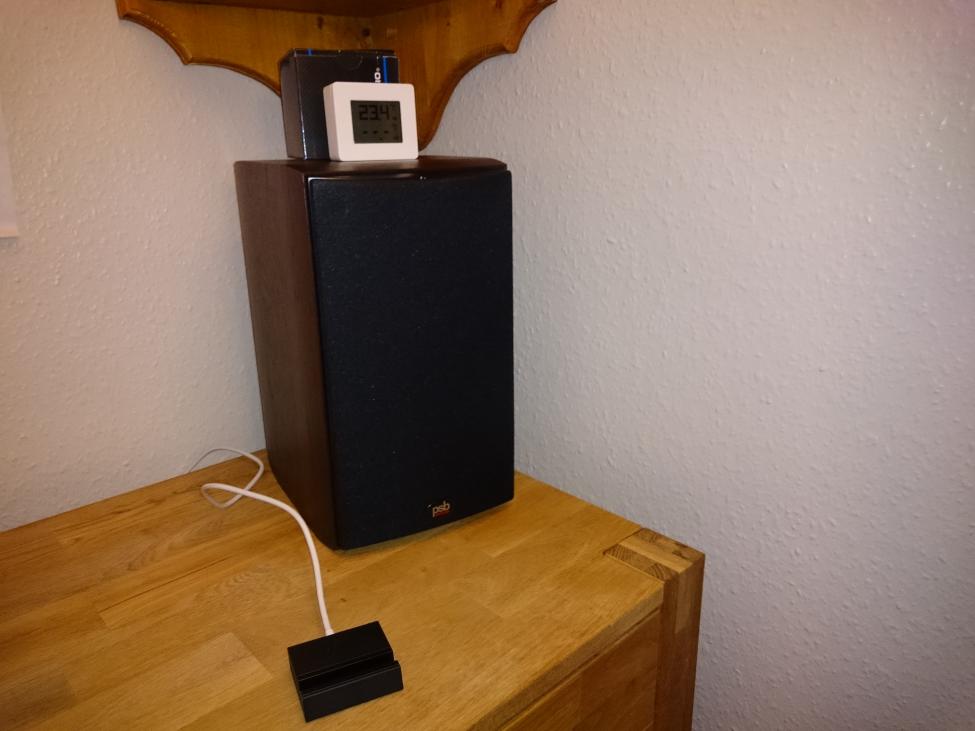

    jeg bruker bok høyttalerne fra psb image b5 som surround høyttalere på 5.3 systemet mit , og jeg har di bak sofaen i øre høyde vinklet inn rett mot der man sitter i sweetspot slik som dette.

    Jeg har to liggende senterhøyttalere og jeg synes det fungerer utmerket. :)
    Gurba
    07.12.2014
    345
    86
    Under eller over skjermen...?
    Over. Opprinnelig hadde jeg en under skjermen, men da måtte jeg heve nivået på senterkanalen 3dB for å få fram lyden og særlig dialog. Da jeg flytta den over TV'en så kunne jeg sette ned nivået 3dB. Når jeg monterte den andre så senket YPAO nivået med 5-6dB og det gir rom for å øke volumet på senter litt hvis jeg føler behov for det.
    Imagine
    25.02.2014
    3.656
    860
    osøyro
    Dette at du må ha center en opp til øre nivå er tull , jeg har nå min i ørenivå nesten , men jeg har også hadt den under og ovenfor , vil ikke sin at det utgjør så mye forskjell.
    authentic
    03.07.2007
    9.309
    2.889
    Selvfølgelig er senter best i ørehøyde helst samme høytalere som frontene og bak ett lydtransparent lerret, alt annet vil være ulogisk.
    Hva som er praktisk er en annen sak.
    Gurba
    07.12.2014
    345
    86
    Hos veldig mange er det gjerne sånn at man plasserer alle høyttalerne der man har plass til de og har man TV så er det ikke så aktuelt å plassere senterhøyttaleren bak den. Da blir det over eller under så får man prøve seg fram hva som låter best eller er mest hensiktsmessig med tanke på plassering. Dragene rundt om kring har nok også en del å si når det kommer til slike ting.
    Odd J
    29.07.2007
    4.316
    3.542
    Vil Atmoshøyttalere i taket løfte lyden fra senter under skjerm/lerret opp i bildet på samme måte som presens/dialogløft gjør det med høyttalere montert over bildet - som oftest øverst på frontveggen? Atmoshøyttalerne er jo montert i taket lenger unna senterkanal og bildeflate og mye nærmere lytteren. Jeg ser for meg at akkurat det dialogløftet blir dårligere, eller i hvertfall ikke like naturlig, med Atmos. Dette altså gitt at presenshøyttalerne tas ned og erstattes med Atmos.
