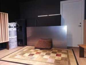

    Jeg har fått to stålplater på 1x2m med tykkelse på 2.5mm i hus. Tenkte å teste først som du gjorde presset opp til 20cm absorbent. Gir det effekt bestiller jeg Isobond.
    Kan jeg spør hva du brukte for å koble fra gulvet når du testet?

    Så kult! Tenker det er fornøyelig å flytte på de ;)
    Jeg plasserte mine oppå noen himlingsakustikkplater 30mm for å skåne gulv og en viss tilkobling
    Så må du dele resultater! Spennende at flere prøver

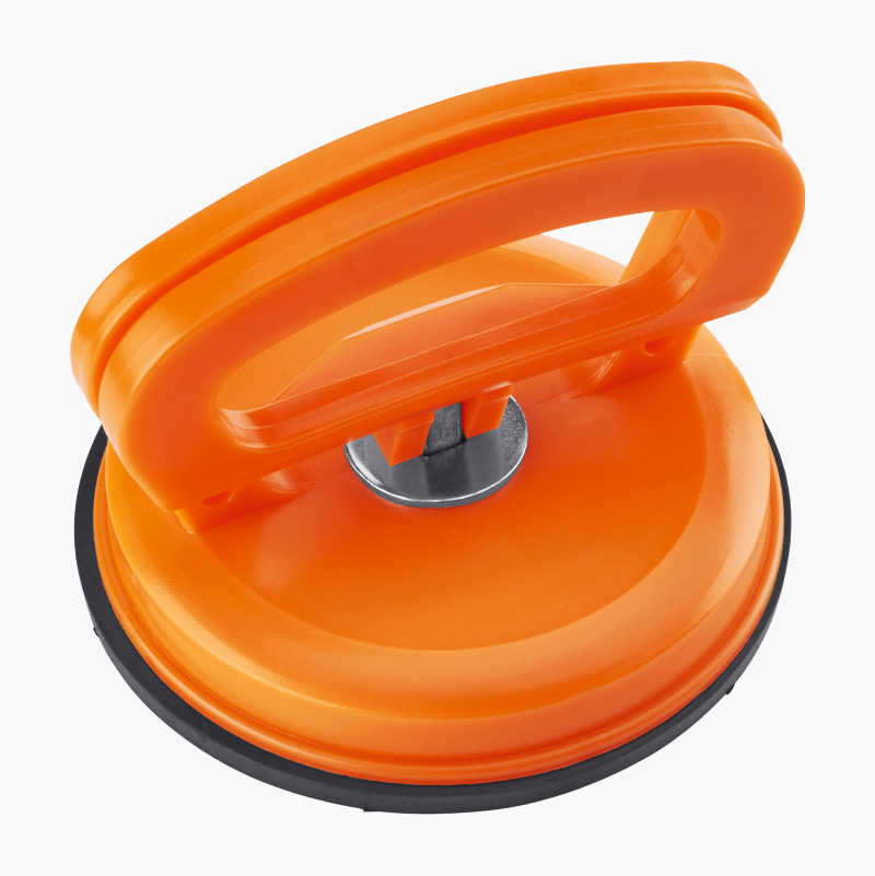

    Kanskje et par av disse ville gjøre flyttejobben enklere (hvis platen er glatt og stiv nok)?

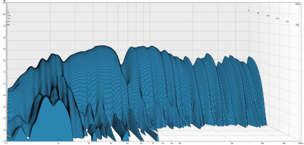

    Fått testet en plassering med 2m*1m stålplater på 2.5mm. Satt oppå teppe og presset lett intil 20cm Flexi A. Fjernet en RPG Plate 1 i samme område. Dette område har jeg på forhånd målt mye resonanser mellom 15-30hz.
    Ingen effekt så langt. Gir mer resonanser under 15hz. Har jeg gjort noe feil?
    oes
    16.01.2008
    637
    538
    Først: synes egentlig målingene ser veldig bra ut både før og etter med lite etterklang under 25 Hz - så for musikk er dette godt nok (for meg et drømmeresultat).
    Litt overrasket over at vi ikke ser mer effekt under 30 Hz fra å bytte ut 1 stk Modex 1 (1mm) med 2 stk 2,5mm VPR. Mulig at vi uansett her snakker nedenfor effektivt virkeområde og at øvrige tiltak allerede har løst det over 30 Hz. Alternativt at de du nå har satt inn ikke treffer helt med trykksonene. Dette skal ha mye å si. Håper mer kunnskapsrike folk enn meg stepper inn her. Takk for at du deler. Jeg har fått økt tiltro til VPR og RPG etter å lest din tråd. Har nå fått ned 1,5 kubikkmeter peis i min lyttestue, og gleder meg til å komme i gang med målinger og tiltak. Lykke til!

    Har fundert over mangle de effekt. Kan ha flere årsaker. Usikker på om avkobling med å stå på et teppe er nok? Usikker på om stålplaten ikke er presset jevnt nok opp etter absorbenten? Johoo presset den inntil med sofaen.
    Tips til hva jeg eventuelt kan teste mottas med takk :) I værste fall legger jeg stålplatene ut for salg. Fikk en god pris som jeg kan selge de videre for hvis andre har lyst å teste.

    Prøv å still den opp som en hjørnebassfelle. Altså som en trekant i hjørnet. Pass også på at platen ikke blir hindret i å vibrere fritt.

    Har allerede fylt opp hjørnene med RPG Modex Edge så har ikke plass. Det var kun puter som klemte den inntil absorbenten så den burde vibrere fritt. Har sidevegg bak i rommet som også kan testes men tar noen målinger først for å se om det er resonanser i det området.
