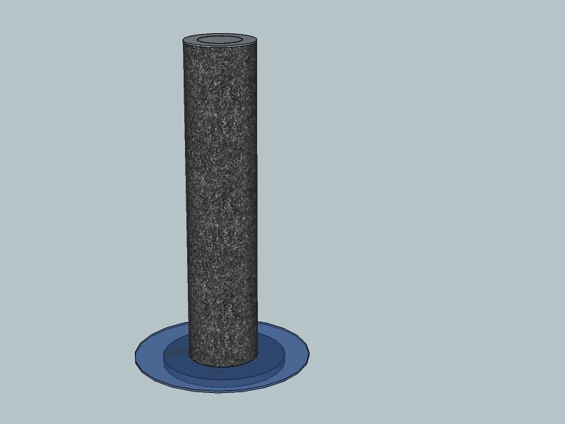

Prosjektskisse:
Den grå strømpen som dekker røret er av ullfilt og demper ikke de høyeste frekvensene så mye at det er plagsomt. Er litt i tvil om jeg skal droppe plexiplata nederst (er der kun av estetiske årsaker) og gå for en større bunnplate istedet for stabilitetens skyld. Internt er det ca 20-25 liter tilgjengelig kassevolum, og jeg får ikke bestemt meg for høyttalerløsning. Leker litt med tanken på tre W3 montert på sidene, ala Elias Pekonens "Single Speaker Stereo"-konfigurasjon:
Kan jeg dele opp røret til tre TABAQ-kammer så lenge volum og portdimensjoner stemmer, eller må transmisjonslinjer være rektangulære...? Alternativet er å dele opp til tre Tekton-kloner ala HEL, og eventuelt dytte inn en W6 nederst i røret.

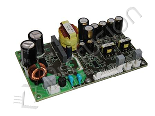

Og så lurer jeg veldig på å gå for Abletec-moduler istedetfor Tripathen. Amp og PSU fra Kina kjennes litt risky, spesielt når det er jeg som er brannansvarlig..

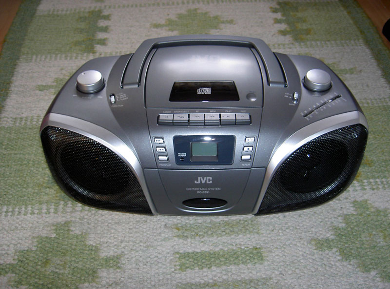

Beboeren har nemlig slitt ut nok en spiller, og en ny var plutselig kjøpt inn og satt i tjeneste:
Jepp, etter å ha trålet ebay, Finn og flere andre steder uten hell står Shigaclone-utgangspunktet rett foran nesa på meg. Så nå blir det nok straks litt progresjon! ;)

Gikk visst på en liten smell i form av en Abletec ALC0100-2300 :rolleyes: Søt liten sak. Dessuten har den aux-supply!
Om jeg har tenkt riktig kan den brukes til å drive LEDene i Bulginknappene (liten smell der også ja...) som utgjør play, stopp, forrige og neste. God trykkeflate og solid konstruksjon:
Hovedutfordringen nå er å få alle knappene til å lyse like sterkt. Det bør vel gå fint å bruke et trimpot pr. LED? Hadde satt stor pris på Farnell-link til brukbare trimpots så jeg kan bestille dem samtidig som Bulginknappene :) Aux supplien gir +/-10V og 600mA max (VA-, ikke VA+ ??) Alle LEDene har 20mA forward current og 1.85, 2.3 og 3.5V forward voltage.
