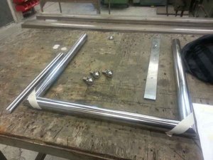

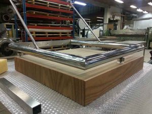

    Begynte med noen syrefaste rør i 42.4mm. samt noen støttestag i 12mm syrefast.

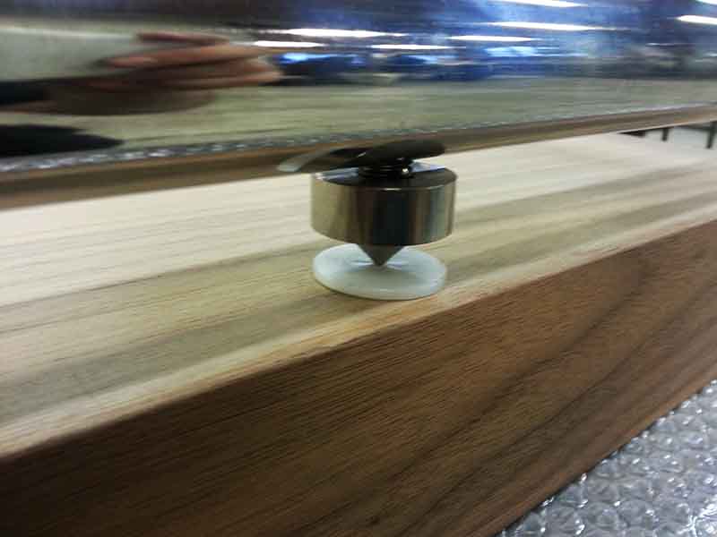

    Så dreide jeg ut noen spikes i syrefast med Ø-12mm. gjenger.
    Før jeg sveiste sammen delene, så begynte jeg på hyllen, så det ikke skulle bli noe tull med målene.

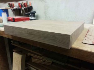

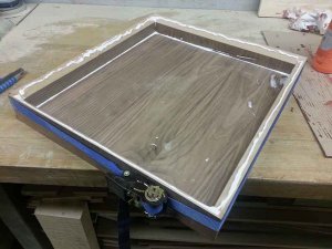

    Jeg bestemte meg for å ha en hul hylle, slik at den kunne fylles med vibrasjonsdempende materiale.
    Fikk tak i 19mm MDF som var belagt med kirsebærfiner, en finer som jeg syntes er veldig pen.
    Alle kanter ble gjæret og limt sammen.
    Ferdig limt boks/hylle

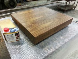

    Så får boksen får seg noen støk med olje før jeg begynner å klasse på den.
    Har dreid ut spikefester i en delerinplast som jeg har svært god erfaring med.
    Etter å ha sveiset sammen og polert opp rammen, så blir den prøvemontert (opp ned)
    fyller hyllen med aluminiumssilikat for vibrasjonsdemping, og monterer den på veggen :)

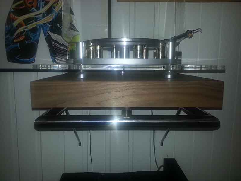

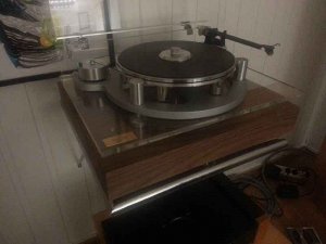

    Så en siste fintuning etter platespilleren kom i hus... og vips, et nytt møbel på plass.
    En velfungerende og enkel løsning som ble laget med det verktøyet jeg hadde tilgjengelig
    Tenkte bare jeg skulle dele med dere hvordan den ble, siden jeg sntes det var en enkel og grei måte å lage hylle på :)

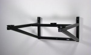

    Noen som vil legge ut bilder eller kommentarer for DIY-Hyller for platespiller? Jeg har en Rega-hylle som jeg tenkte å tilpasse til en annen platespiller. Plate av treverk, betong, glass, stål? Noen forslag:confused:
