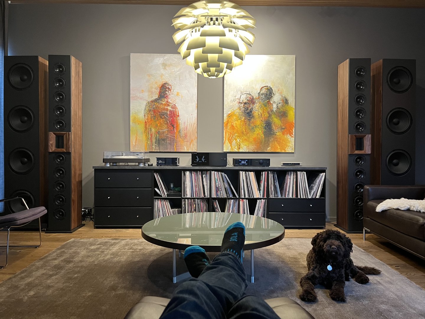

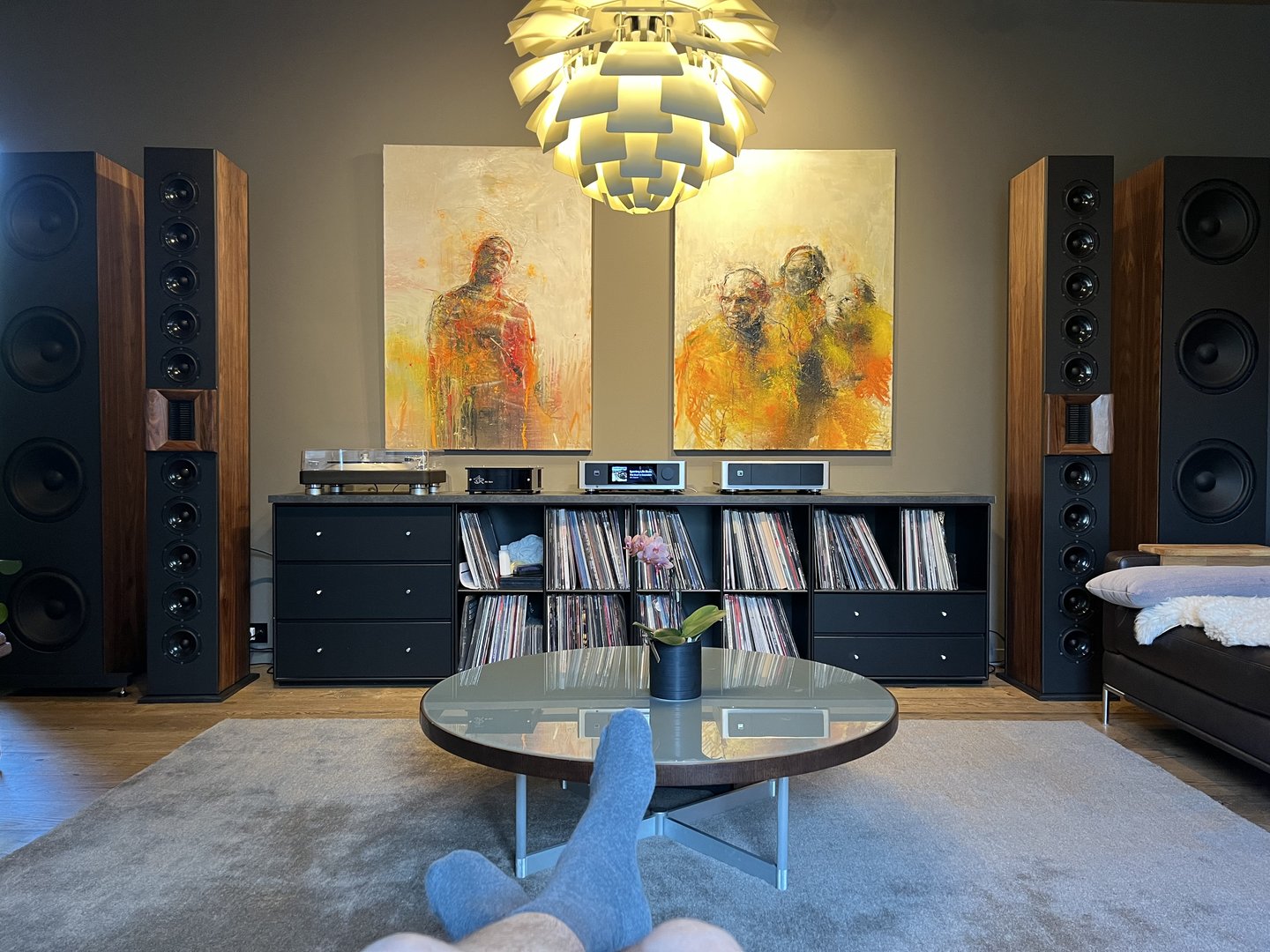

    Litt mer harmonisk med ensfarget teppe. Nå gjenstår bare siste finpuss av finish og delefilter. Ganske så fornøyd, faktisk.
    Vis vedlegget 1097093
    Så fint!
    Til og med bikkja er stilmessig koordinert!
    hmmmm .... kanskje platene burde strammes opp litt i rekkene ....
    Nei da, bare tuller!
    Kjempefint som sagt, liker bildene dine.

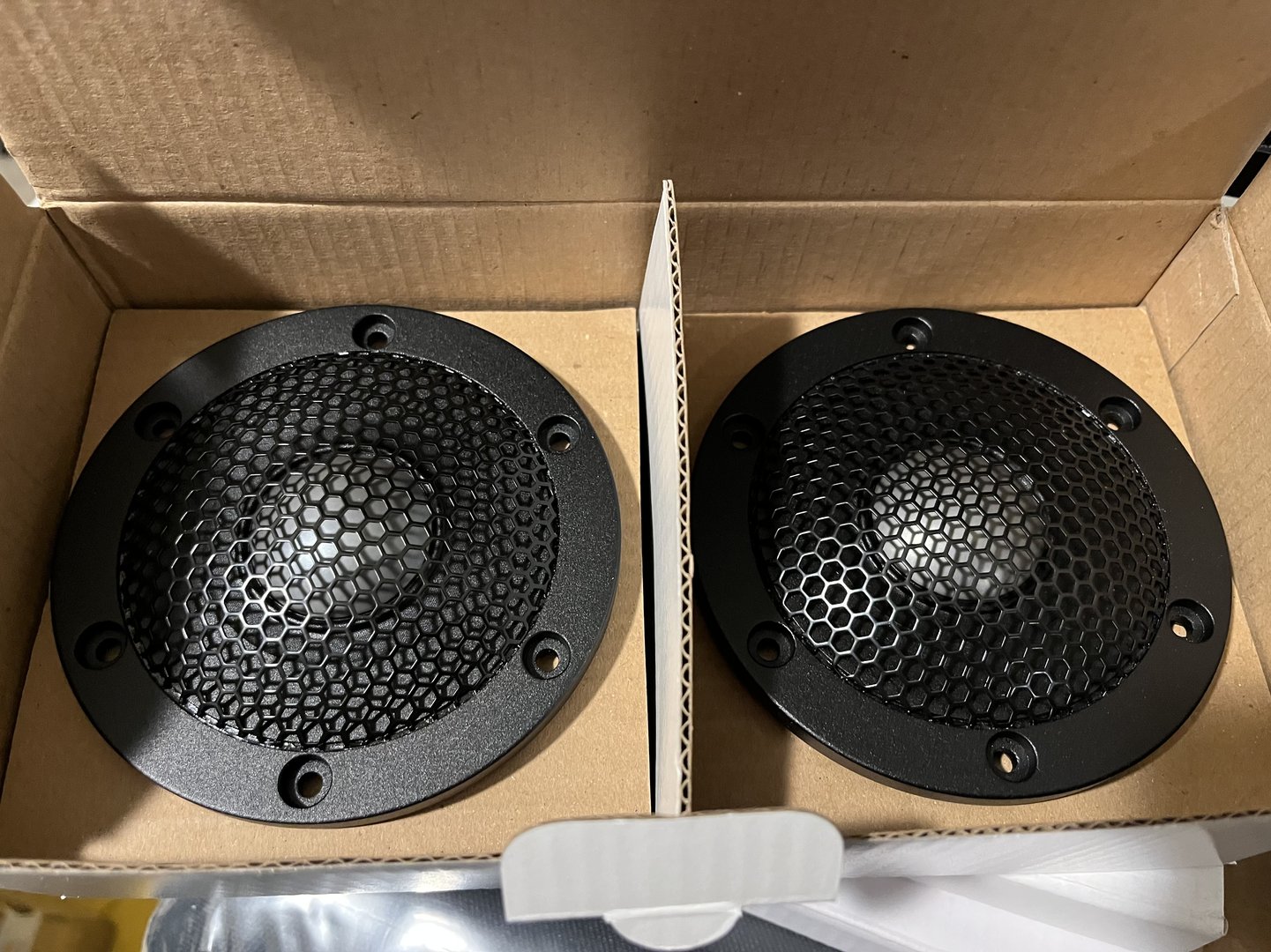

    Takk for det, The Shy! Det blir morro å prøve Bliesma T34b -4 mot AMT diskanten. Planen var at jeg enkelt skulle kunne bytte ut diskantelementet, for å prøve forskjellige utgaver med og uten waveguide. Så får vi se hvor enkelt det blir i praksis.

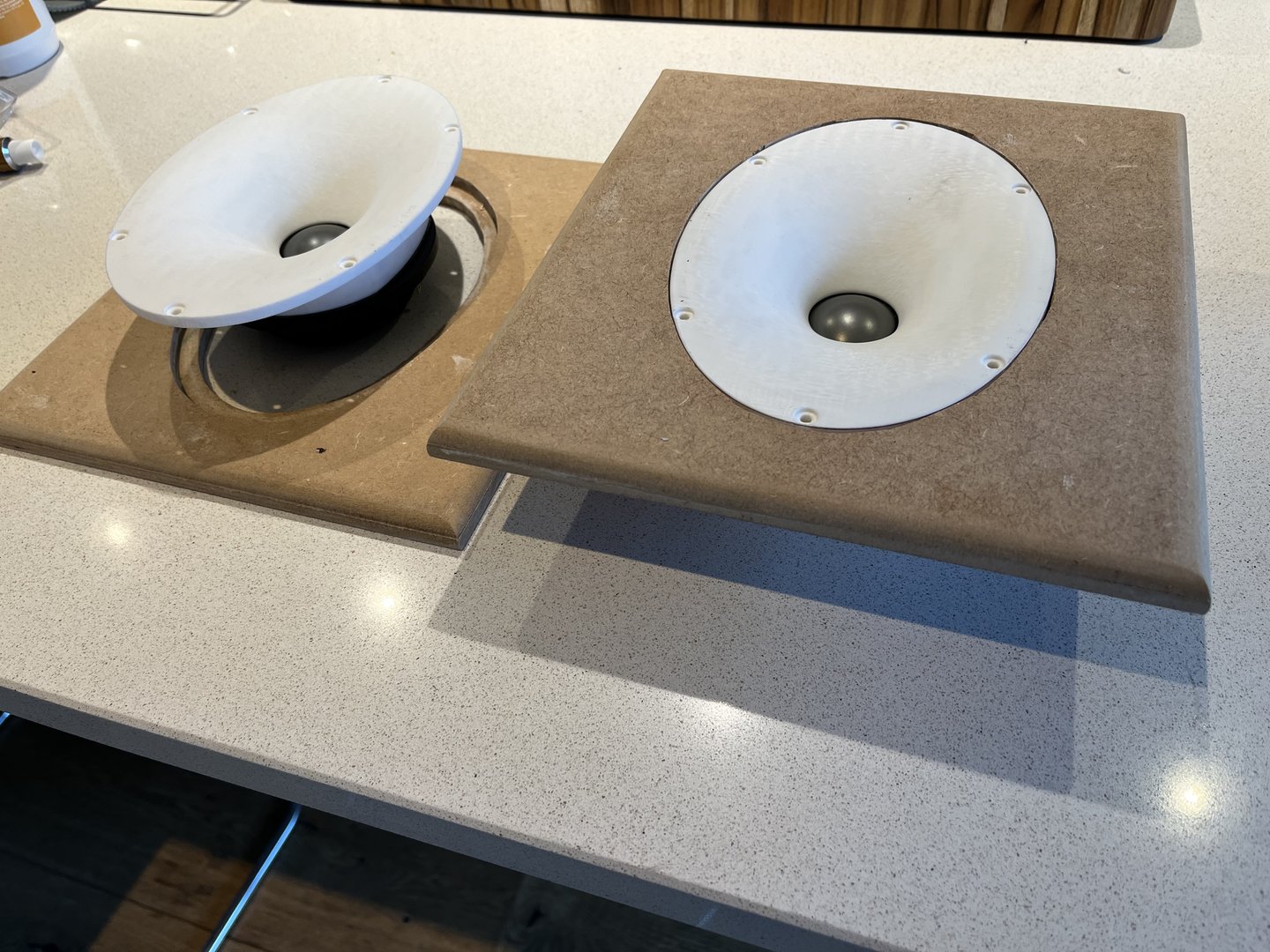

    Her begynner vi året med utprøving av Bliesma i waveguide i stedet for amt diskant. Må modde delefilter før det sitter slik at jeg kan begynne å lytte.
    Morsomt å være i gang med noe nytt. Merk den hyperavanserte midlertidige festemetoden med maskeringstape.

    Kjempefint arbeide @Kalle Klovn. Jeg husker ikke alle detaljene fra tidligere poster, men er tanken din å senke delefrekvens for bedre integrasjon mot mellomtone med Bliesma? Eller er det andre vurderinger som ligger bak?
    Godt nyttår
    Kalle Klovn
    15.09.2009
    4.250
    4.498
    Sandnes
    Jeg har vært veldig godt fornøyd med AMT diskantene, men hadde hørt så mye positivt om Bliesma T34b. Dermed ville jeg prøve denne i en passende waveguide.
    Jeg vet ikke nøyaktig spredning på den løsningen jeg prøver nå, men tipper at den er rundt 40 grader vertikalt og kanskje 60 grader horisontalt.
    Jeg trenger begrenset vertikal spredning og høyere horisontal spredning for å tilpasse dette med spredningsmønsteret fra mellomtonene. Planlegger i utgangspunktet å holde delingen ved 2kHz.
    Jeg vil nok måtte gå noen runder før dette lander.
