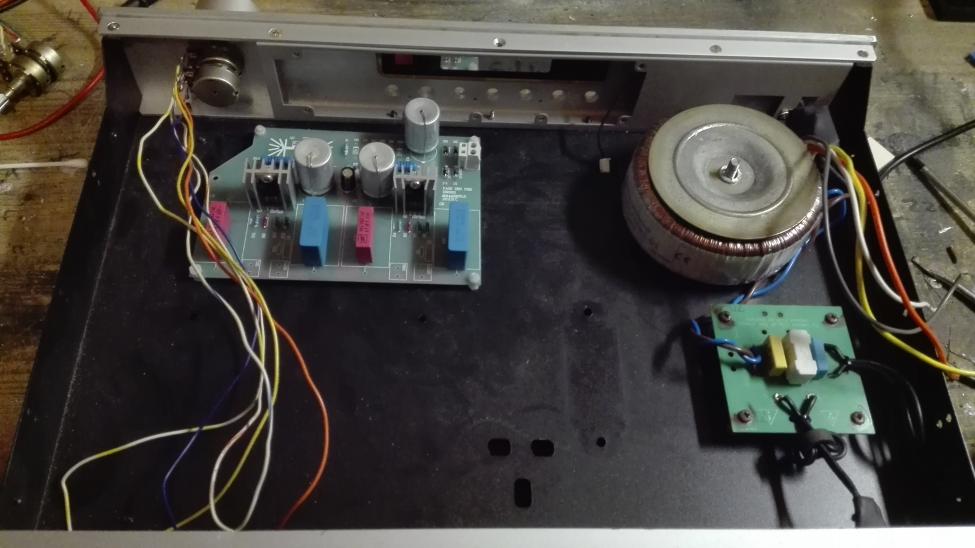

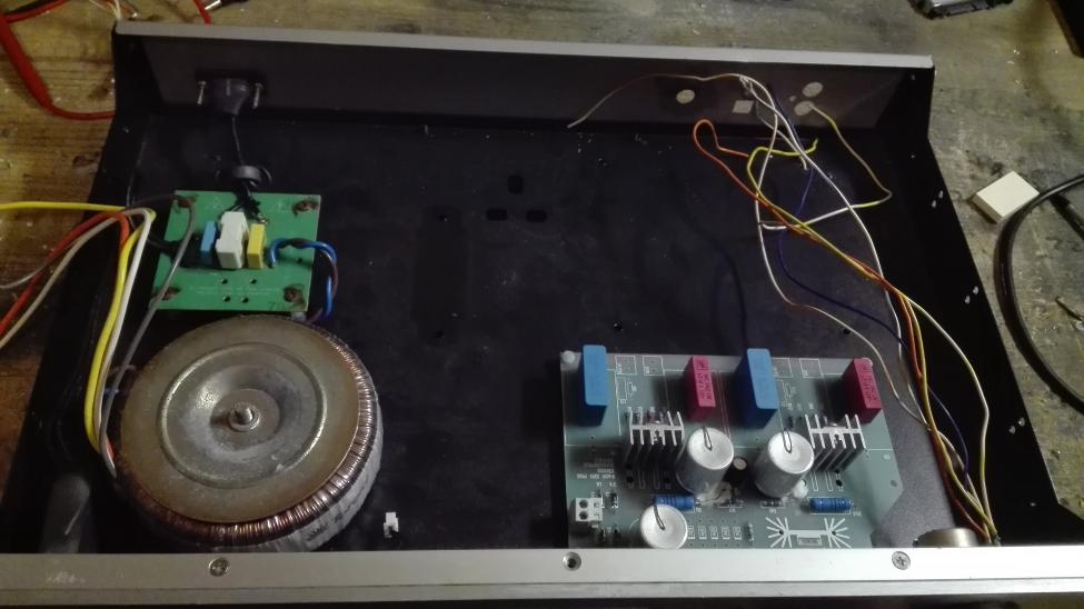

    Tenkte jeg skulle prøve en pass zen preamp.
    60v trafo,5k volume pot etter preamp istede for volume pot før preamp..
    Kabinettet som blir brukt er gammelt dab tuner kabinett,trafo er også brukt og tippet på min 200va
    De 3stk sølv kondisene er noen rifa longlife 1000uf 100v som egentlig ikke passer på pcb.

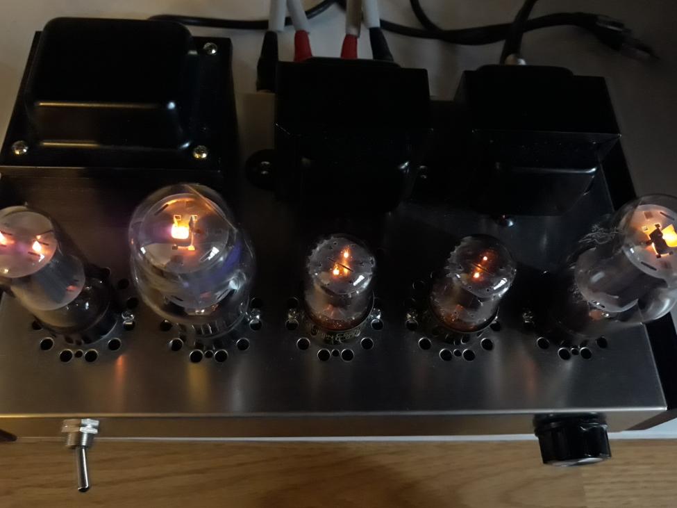

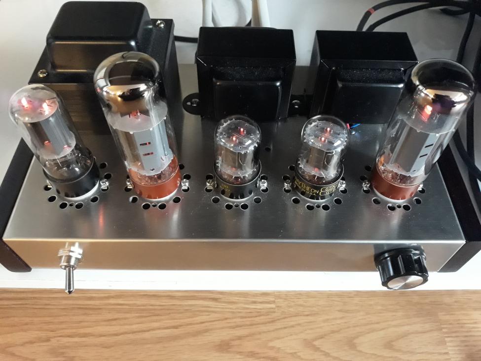

    China rør amp med 6n8p 6p3p rør,tror det tilsvarer 6sn7 og 6l6,blir mitt første rør prosjekt med ordentlig høyspenning:p
    Ingen monterings anvisning bare et dårlig koblings skjema med kinesisk skrift...
    Har egentlig lyst på 300b eller 845 men synes det blir altfor dyrt å leke med..
    Har fått gløding og div opp og gå;)
    Blir til å bruke alle kina delene til å begynne med,om noen har tips til forbedring av denne så gi beskjed....

    En slik har jeg også lagd :)
    Den brummer så fælt at jeg ikke kan bruke den, alle trafoer brummer her hjemme, men den var visst tyst hos en som lånte den av meg.
    Den dokumentasjonen som fulgte med var mer forvirrende enn hjelpsom, det var bedre å lese rundt på nettet husker jeg.
    Det var vel en lang tråd om disse på DIYAudio.
    Hvis du vil prøve 300B men vil unngå tvilsomme byggesett, så har Elekit et byggesett som er bankers og som ikke koster så altfor mye.
    www.thetubestore.com - Elekit TU-8600 Single Ended DIY Tube Amp Kit
    Finnes kanskje billigere fra andre kilder, jeg tok den første jeg fant.

    Ingen brumm hos meg,kan høre en anelse 50hz på den ene kanalen om jeg har øre 3cm fra bass element på klipsch rf7.
    Er jo litt kjekt med tvilsome byggesett pga må jo tenke litt når en holder på.
    Dokumentasjonen var ikke mye å skryte av.
    Men virker som det er mye god lyd for lite penger..
    Har sett litt på elekit,veldig mye kjekt der,har vurdert audionote pirat pcb og edcore trafoer,men får se hva som skjer.

    Det er vel kanskje litt 'hit and miss' med slike altfor billige byggesett, det hadde jo vært fint med noen justeringsmuligheter iallefall.
    Uansett synes jeg det var moro å bygge min også og det var jo den som sendte meg i retning av Elekit så sånn sett var det vel en suksess.
    Det kabinettet er trolig laget av adamantium forøvrig, jeg prøvde å bore hull i min og det endte med en haug brente koboltbor, ikke rart stansingen var så som så.

    Ja kunne vært kjekt å ha noen justerings muligheter,mistenker at utgangs rørene blir drevet ganske hardt etter tempraturen å bedømme,men var i grunnen ganske god lyd i den og er sikkert mulighet for å forbedre den litt med enkle grep.
    Kabinettstålet virket utrolig hardt og hadde farlig skarpe kanter..
    Men hadde forventet litt mer rør magi,føler den går litt i retning av transistor i mellomtone og diskant,men absolutt verd alle 1500kr den kostet,men har lest at de 6p3p rørene kan være litt kvasse i forhold til andre tilsvarende rør.
    La også merke til at koblings skjema så litt anderledes ut en enkelte andre diy se 6l6/el34,vet ikke hvorfor, men er kanskje for å kompensere for svakhter med feks utgangstrafoer eller andre ting..
    Men hadde jeg ikke hatt mange andre forsterkere så kunne jeg faktisk brukt denne,kunne også spille imponerende høyt før hørbar vrenging.
    Morro å bygge var den hvertfall...

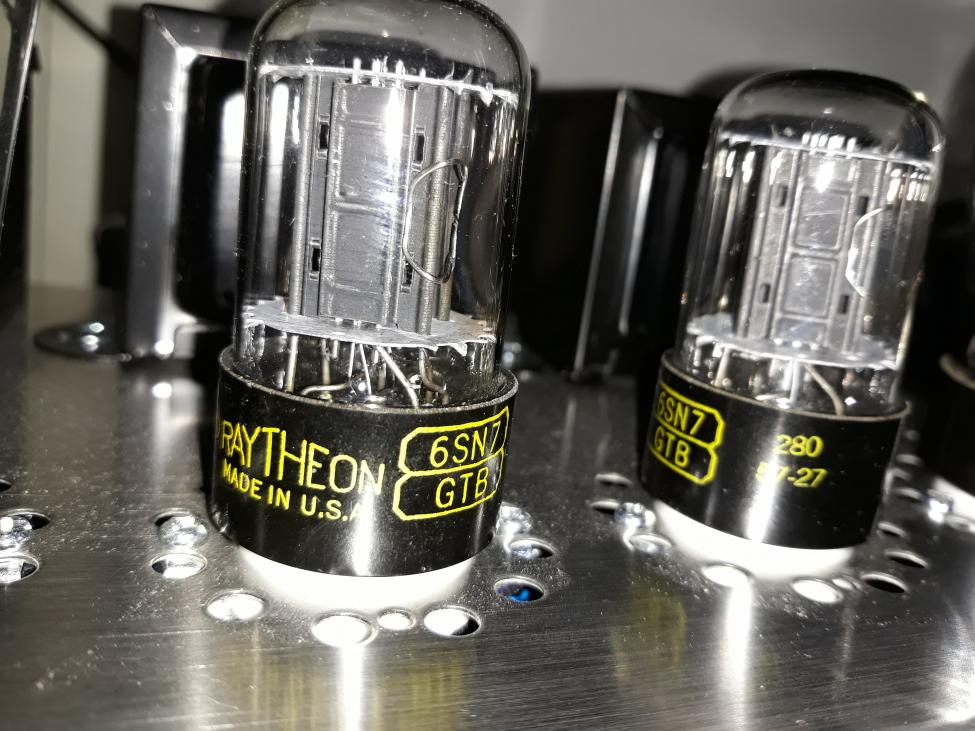

    Byttet 6h8c med noen gammle raytheon 6sn7,kina forsterkeren ble mye snillere i diskanten og alt av hardhet i diskant ble borte,ble som en ny forsterker.
    Har også bestilt nye marshall el34 på ebay av rimeligeste sort,etter det så blir det litt måling av bias og bytting av kina komponenter.
    Målte kina forsterkeren for en stund siden,og var ikke mye å skryte av ,var en god del forvregning ved både 1w og 4w :p
    Men er nå blitt ganske deilig lyd i den etter rør bytte...

    Fikk el34 rørene i dag og monterte de,målet med unaohm og fikk faktisk nesten 1.2w mer før klipping med el34,forvregningen var ganske høy både ved 1w 1khz og ved full effekt før klipping.
    Tror det var hele 3.5% ved 1w 1khz,men forsterkeren låter i grunnen meget bra...
