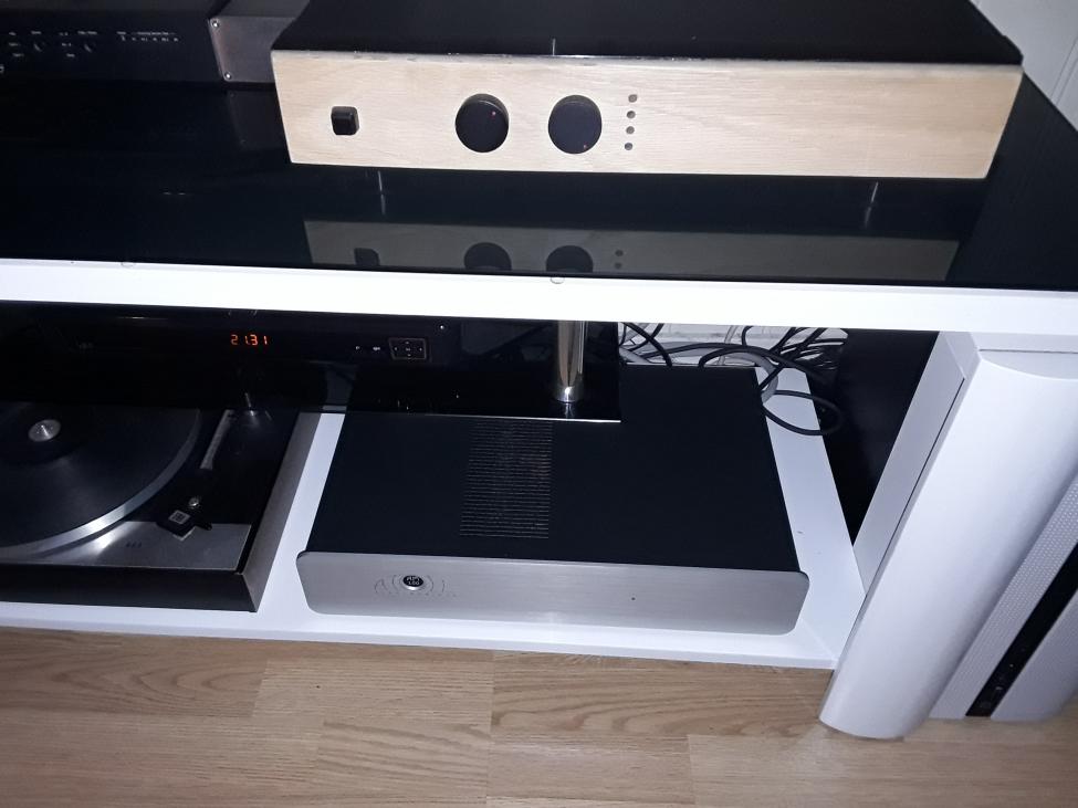

    Takker så mye,ser bedre ut i virkeligheten,bildet et tatt med et dårlig mobil kamera.
    Mangler bare led i front og jording..
    Imponerende fin lyd i aleph forsterkeren,tror jeg må prøve å lage en stor aleph en gang med mange utgangs mosfet.
    Var mest et prosjekt for morro...

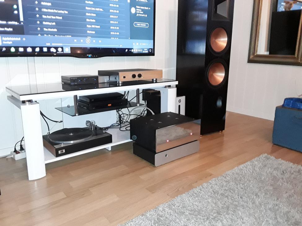

    Fått prøvd aleph noen timer i dag,utrolig god forsterker,mye bedre en feks f5 v2,virket også som jfet boz preampen klarer å drive den bra utrolig nok, med tanke på innput imp er 10k.
    Koblet også en jumper mellom minus og gnd på blansert innput på aleph kortene slik at jeg får høyere gain...
    Fikk lyst å prøve og bygge en aleph4 nå.
