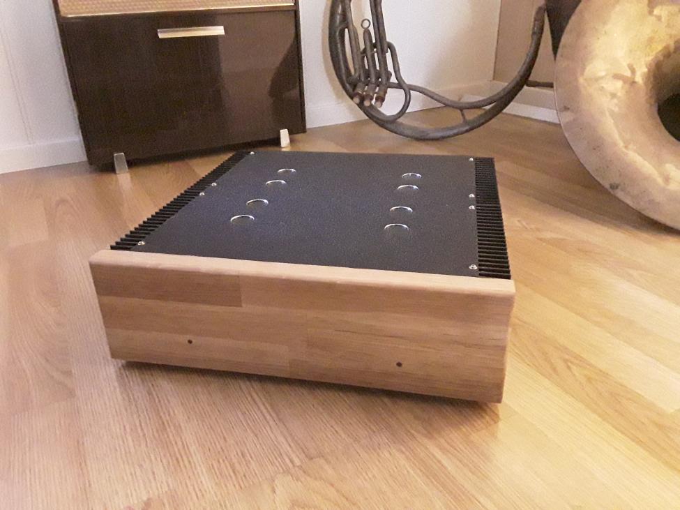

    Ble litt kjedelig med boombox så må fortsette med f5t,kjøpte alu plate i dag og fikk klippet den til mangler bare å foliere og lage gitter til hullene.

    Dette var vakkert du! Hvordan folie har du brukt påmtopplata?
    Liker også talatuten i bakgrunnen. Spiller du?
    Takker så mye,har brukt biltema dekor folie,du finner den i bil avdelingen,koster 59.90 for 40x80cm.
    Måtte dele folien i to for å klare å få dekket topp platen...

    godt jobbet..kommer å hører en dag ...frekt med en benke plate som front.
    Takk...
    Var ikke helt tomt for benke plate enda så det måtte bli slik,får heller ikke tak i tykke alu plater her i hgsd uten videre...
