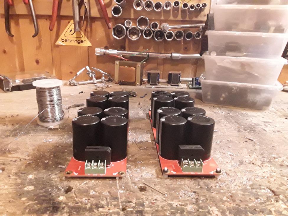

    SEP GBJ2510 (x2) diodebroer blir brukt per kondis bank ingen problem å lage en liten kjøleribbe til disse,har kjørt forsterker ganske lenge på høy effekt og føler ikke disse blir veldig varme.
    Krets kortet er fra jims audio,er egentlig en gammel test psu,men 1stk til er bestillt,motstaderene 6x0.33r og 5w
    Kondisene er 8x 22000uf 40v per side...
    Ingen kina greier foruten pcb og speaker protection ;)

    Så er bias vel heller ikke til klasse A. Kjøleplaten er vist også for Liten til det.
    Hvorfor er ikke 1amp bias klasse a?
    1amp per rail = 2amp
    Kjøleplatene kjøler utmerket,mye bedre en jeg trodde så ingen problem.

    SEP GBJ2510 er rated til 25A ! Ser at de har mulighet for kjøling, men tror ikke du trenger det ved 1A bias. @Drossel limer sine diodebroer fast oppe på glattekondensatorene :eek: , så da MÅ det vel gå bra ?? :eek: Se her: http://www.hifisentralen.no/forumet/diy-og-utvikling-ha-yttalere-forsterkere-etc/70733-drossels-diy-tra-d-35.html#post2513436 . Om 1A er det som skal til for kl.A drift vet ikke jeg, så om kjøleprofilene holder mål, skal jeg ikke diskutere.
    Mvh.
    Johnny
    Du er en kranglefant. Jeg limer dem fast fordi det definitivt ikke er klasse A.

    Tror ikke de trenger det,men har vurdert det,kan jo kjøle de med litt lim og linolje:cool:
    Vet ikke om 1amp er nok til f5t 50w men 1a er jo litt klasse a,men er ikke så veldig mye mer å justere på før diodene begynner å lede...
    Altid kjekt å få litt tips å triks,så er bare til å diskutere.
    Kjøleribbener blir brukt pga hadde disse liggende,f5t kortene kom med i en byttehandel så må jo teste disse er,mest for kjekt.

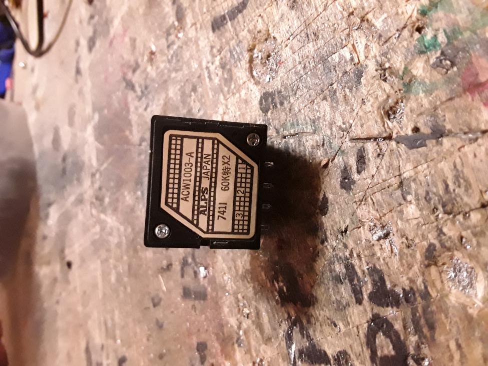

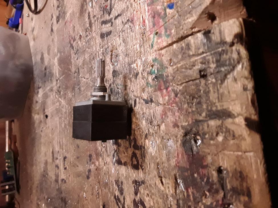

    Rotet i delelageret her om dagen og fant en alps rk27 pot(orginal) fra en hugget japan amp.
    Denne tror jeg at blir montert i jfetbooz preampen når jeg får tid,noen som har merket forbedring ved bytte av kjip pot til EN bedre?
    Bruker nå 50k og denne er 60k.

    Tkd farver ikke så mye som Alps
    Oki,høres bra ut,er jo litt glad i farget lyd i grunnen,som du kanskje vet så farger jo jfetboz lyden ganske mye,så kanskje denne blir bra...

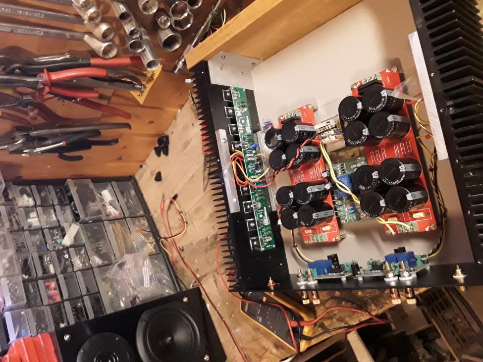

    Fått loddet inn 12stk 0.33r 5w i kondis bankene(3stk per rail) disse ble loddet på,undersiden av kortene.
    Må få laget fester til bunnplate framme og bak slik at den blir stivere..
    Har også fått skrudd fast kretskortene,så nå er det kanskje ikke så lenge til kråkereiret er ferdig.
    Ble også eikefront på denne,tom for alu og stål,trodde jeg også var tom for eikeplate:p:p

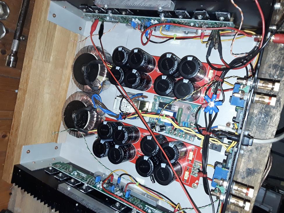

    Fått startet opp f5t og justert bias,bias 310mv over motstanderene,ca 3mv på utgangene.
    Har fått stått på ca 2t i dag,alt virker stabilt og fint,ser ut som kjøleribbene kjøler veldig bra...
    Ingen jording støy eller noe å høre i høyttalerene,så det er jo bra..
    Monterte også en slik som tegningen lenger opp viser...
    Eneste jeg merket er at den ene v- railen har litt mer rippel en de andre..
    Mangler å få montert led i front+frest frontplate+klippet til topp plate og forsterkning i bak kant
    Det blir gjort om jeg liker lyden i denne..

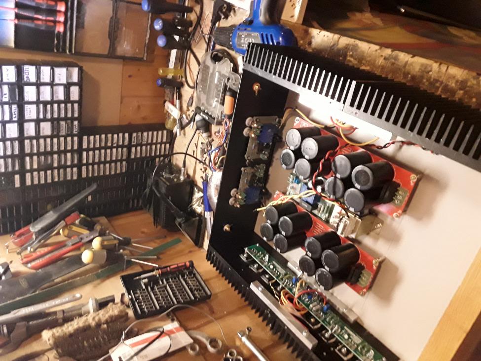

    Fått lyttet noen timer på f5,veldig god lyd og myer roligere i diskant området en standard f5 og en del varmere i lyden sånn generelt..
    Bra med power har den også,eneste negative er at den kanskje mangler litt oppløsning i diskant området,men må høre litt til.
    Alt i alt virker det som en veldig god forsterker,tror til og med at bias skal litt opp,ribbene kjøler veldig bra,mye bedre en jeg trodde...
    En ting som er litt kjekt med first watt greiene er jo at de er enkle å bygge og justere inn..
    Er også montert sikringer på trafoene,der må jeg måle å se hvor store store sikringer jeg må ha.
    Speaker protection som er brukt er upc1237 som slår ut på ca 0.7v om jeg ikke husker feil og slår ikke inn så lenge det er dc på utgangen,er det dc ved påslag så slår de heller ikke inn..
    Litt usikker på jordingen av kabinettet på esp måten som vist tidligere i tråden..
    Fikk også frest kantene på fronten +slipt og oljet..
