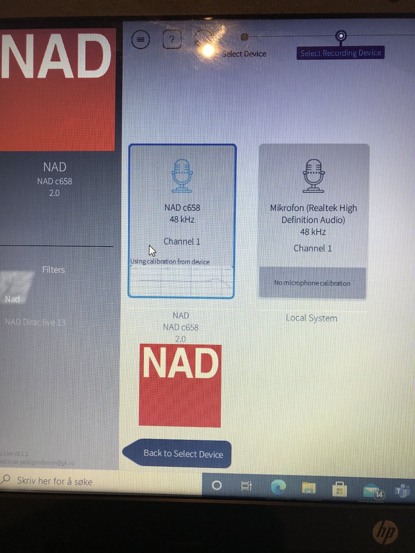

Dirac live Nad c658
  • na_X
    04.09.2013
    4.331
    3.681

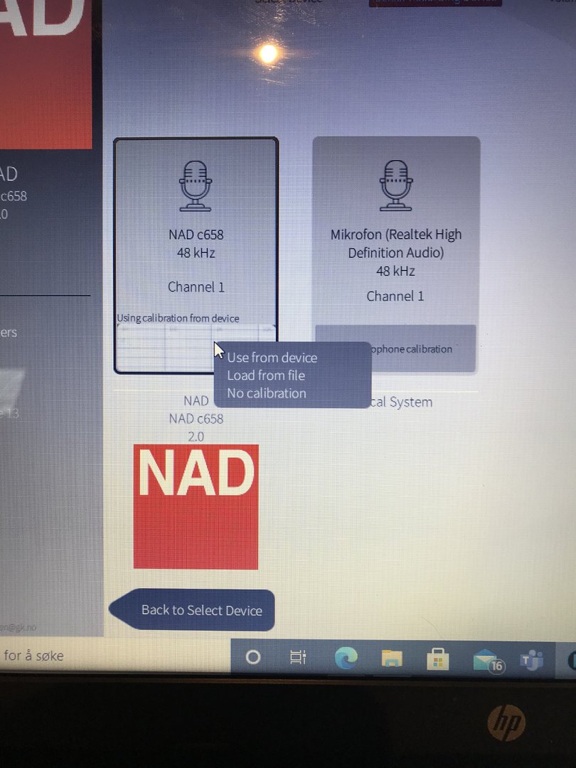

    Use from device om man bruker mic som følger med. Bruker man en annen mic så må man ha calibrerings fil for den miccen.

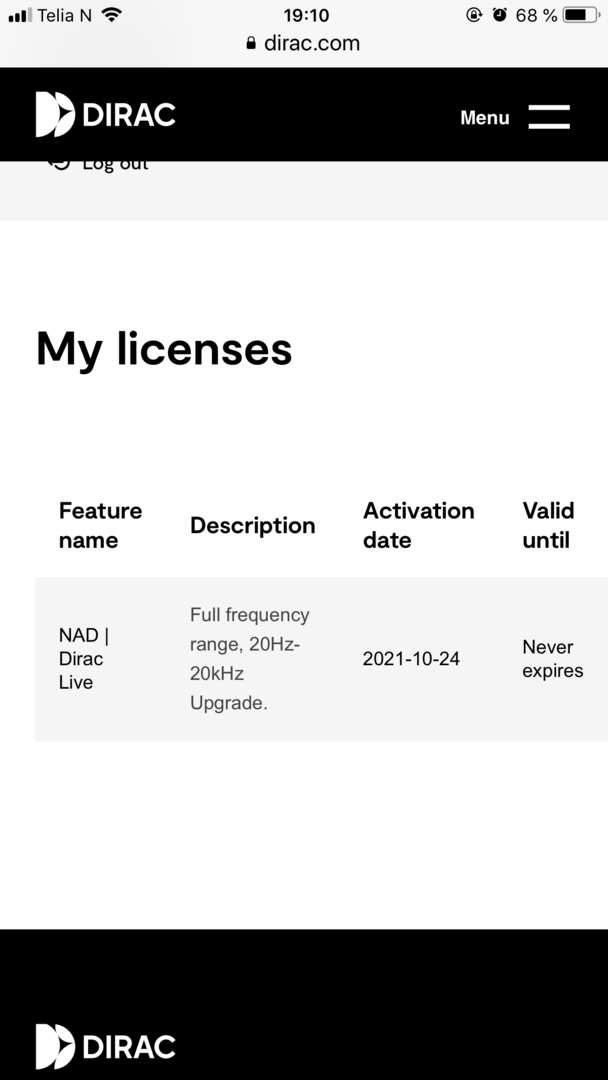

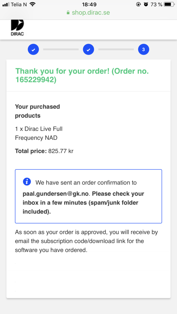

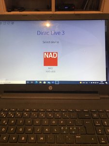

    Må jo være ett eller annet sted å få betalt disse kronene å få det til å virke i fullversjon? Syntes det er litt kålete. (Ikke så god med programvarer)

    Tror jeg gjorde det inne hos dirac. Håper du spør om mange rare ting her som jeg lurer på også😀

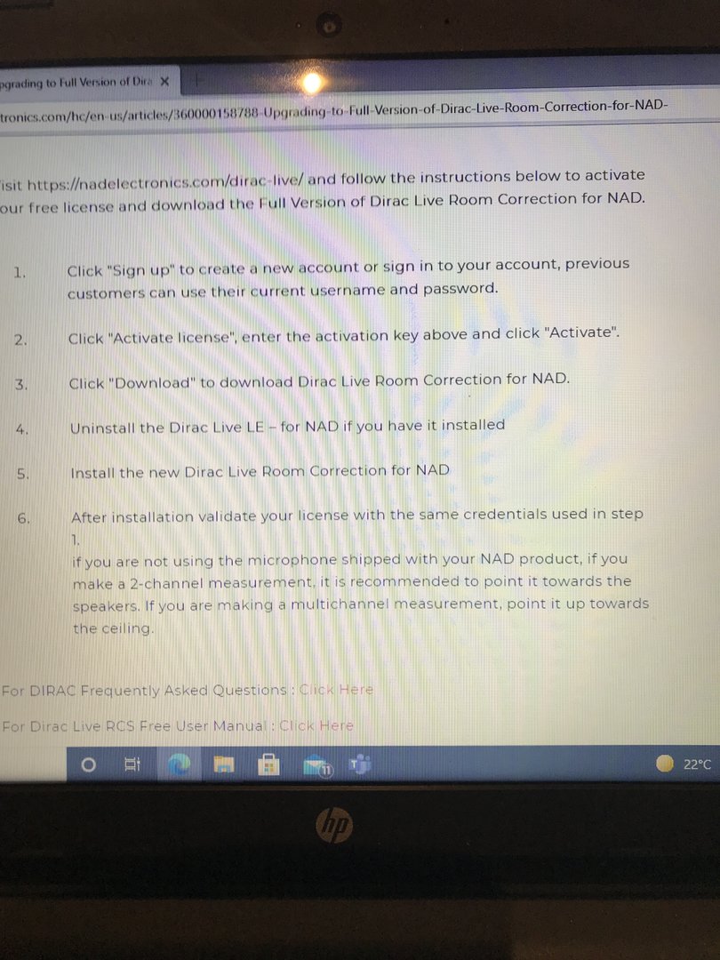

    Jeg kjøpte full lisens hos Dirac, der får man en kode på epost man bruker for å låse opp full lisens om det er en mindre versjon som følger med produktet. Det er vel kun LE utgaven som følger med i dette tilfellet? 0-400Hz om jeg ikke tar helt feil?
    Stemmer. Tror jeg er på rett spor nå👍

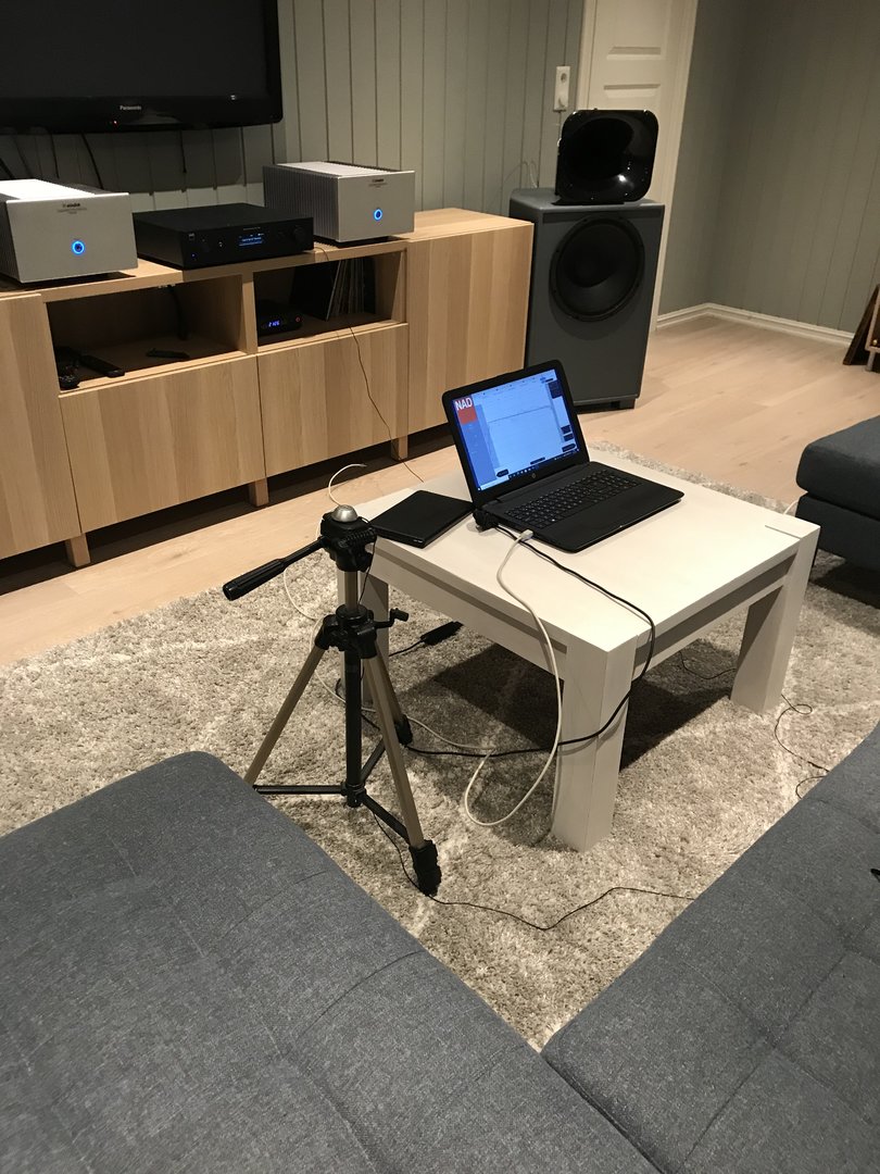

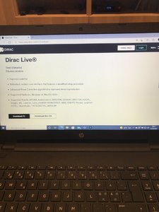

    Litt grønn på PC. Hvordan er jeg sikker på at den nye programvaren blir brukt? Heter den bare dirac live? Skal det lastes over på naden? Eller bare lastes ned på PC og «kjøres» derfra?

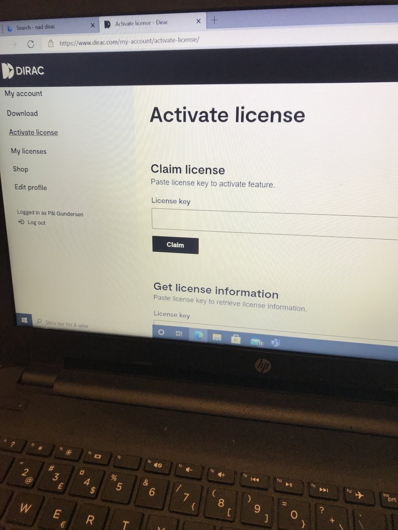

    Logget inn på dirac, min konto og lastet ned på nytt. Får teste det i morra å se om det dukker opp full versjon når jeg begynner med microfon styr osv

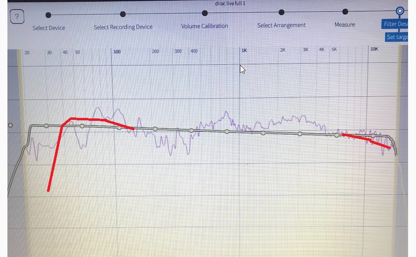

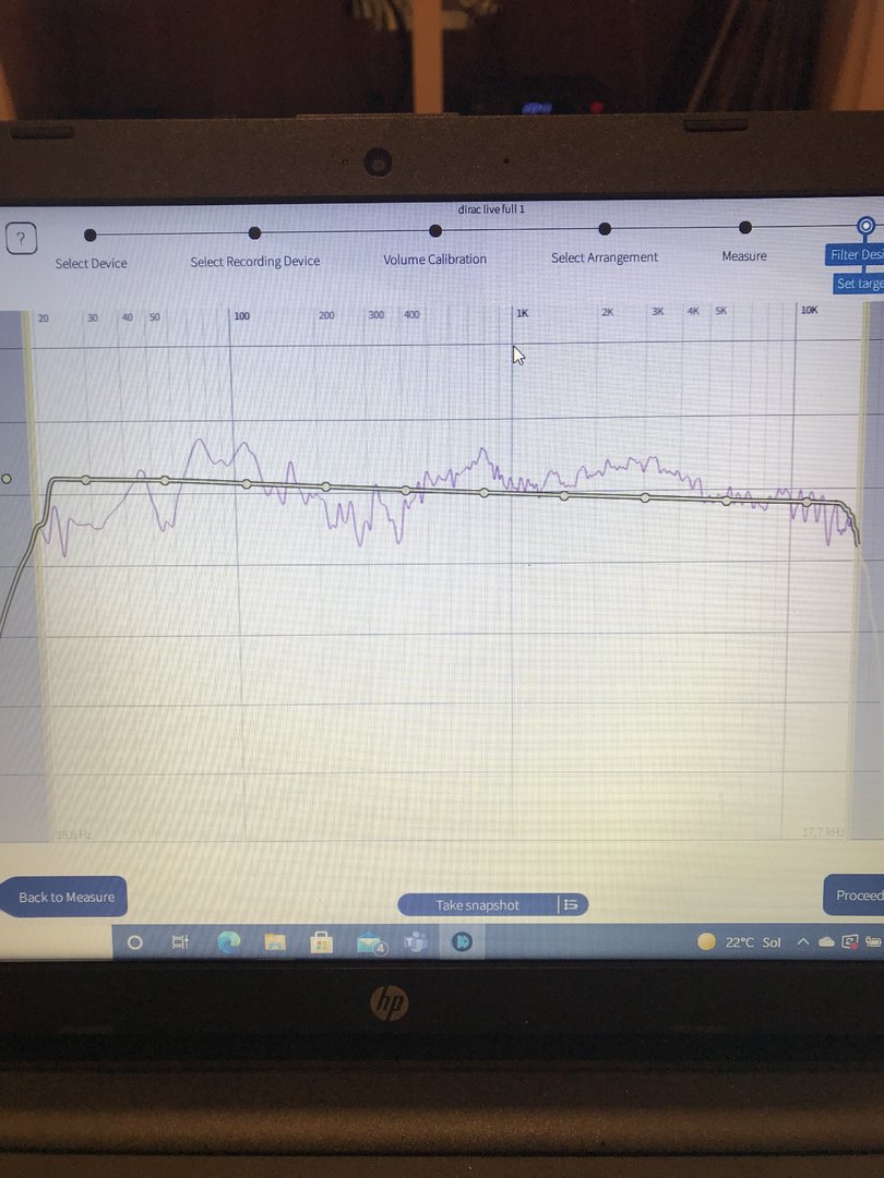

    Må er det full versjon😊 Er det noen steder jeg bør korrigere? «Hornlyd»

    Du knytter bare den koden opp imot din konto, når du logger på med din konto på Dirac programmet så får du valgt høyere frekvenser enn før med "gardinen" som før var sperret på en frekvens. Det er vel enkleste måten å se det på.

    Takk. Fikk det til å virke. Spiller nå😊 da er det bare å fin tune

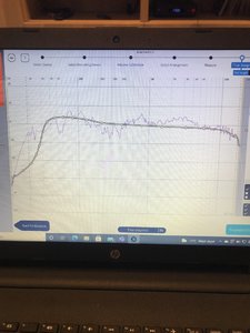

    Hornlyd

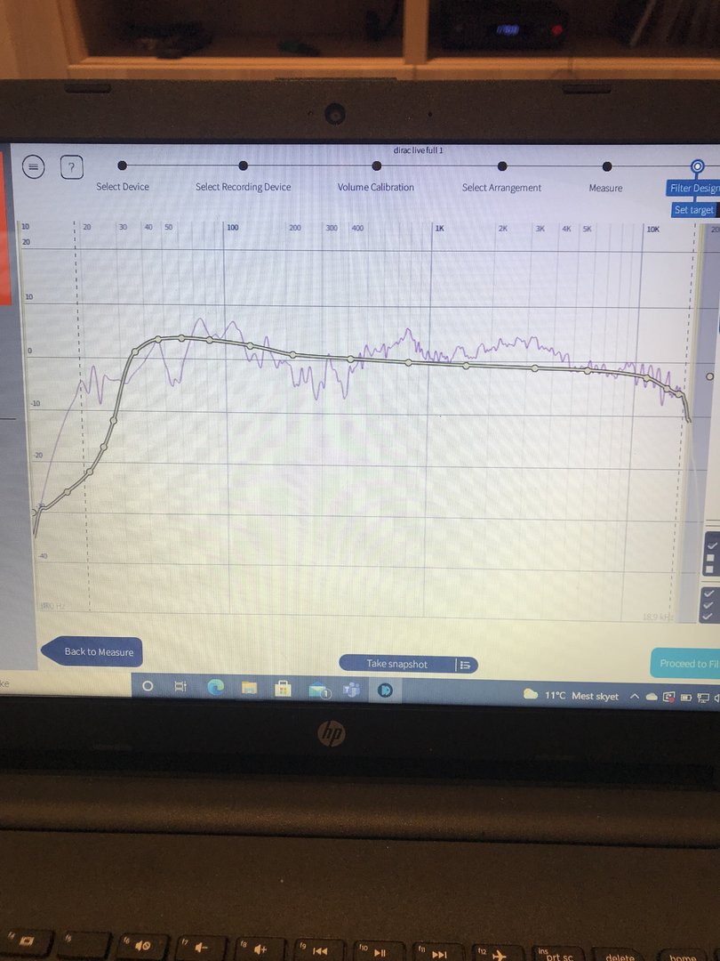

    Jeg justerte oppsettet mitt i dag slik. Ikke ulikt target curven til Dirac :)
    Er vel anbefalt i bittesmå steg, og holde seg under 3dB. Du har noe å rette på der, men man kan også legge til flere punkt for å behandle kurven mer nøyaktig. Litt opp, 0.1-0.3 dB der hvor kurven er under streken og litt ned der hvor kurven er over. Prøv deg sakte frem med litt etter litt og sjekk etterpå. Man kan godt teste litt auto-funksjonen også da den retter opp det verste.
    Hornlyd
    Musikkglad
    01.04.2005
    19.858
    10.695

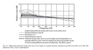

    Man bør ikke ha så store ujevnheter på target curves. Det kan vel gi forvrengning og slemme membranutslag?

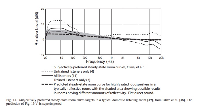

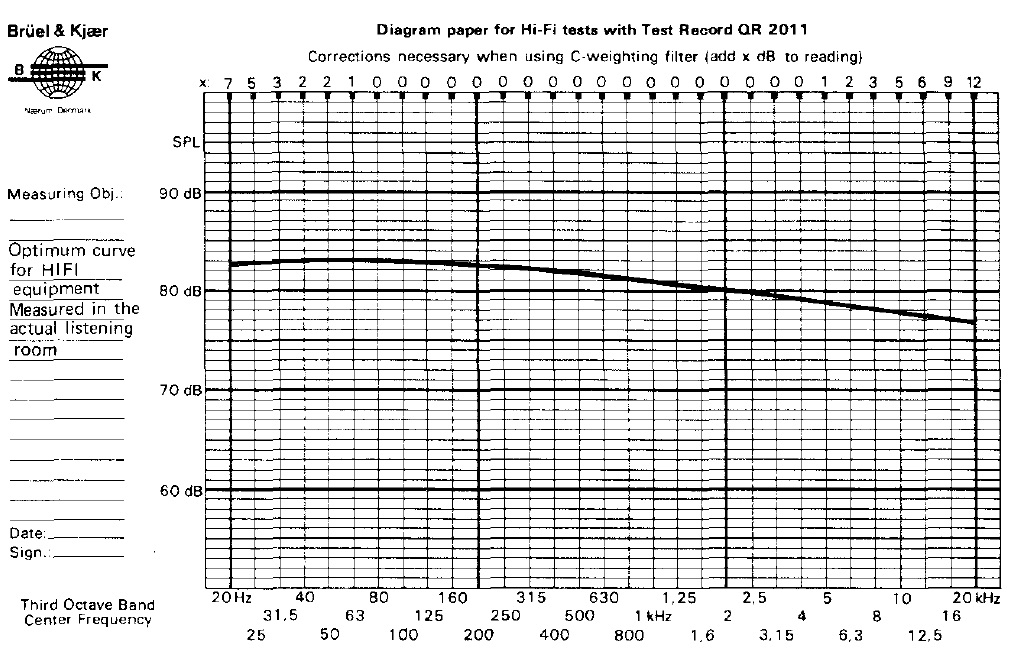

    Kikk litt på kurver i tråden her:

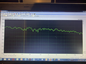

    Er innlegg #20 med full versjon hvor det er råmåling og standard target curve?
    Hornlyd
    Musikkglad
    01.04.2005
    19.858
    10.695
    Får du før/etter måling i programmet?
    Hornlyd
    Musikkglad
    01.04.2005
    19.858
    10.695
    En sånn liten kvalitetssjekk.
    Følg med på om det blir unormalt mye membranutslag på bassen.
    Det kan skje med korreksjon at den dytter inn mer bass en høyttalerne er konstruert for.
    Utover det, enjoy. Lytt en uke og gjør deg opp noen meninger da.
