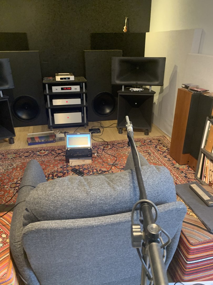

    Det ble faktisk MYE bedre...svitsjer litt frem og tilbake nå😊
    S
    Slettet medlem 32125
    En sånn liten kvalitetssjekk.
    Følg med på om det blir unormalt mye membranutslag på bassen.
    Det kan skje med korreksjon at den dytter inn mer bass en høyttalerne er konstruert for.
    Utover det, enjoy. Lytt en uke og gjør deg opp noen meninger da.
    Bassen virker stram og fin👍

    Den siste finishen gjør jeg med å spille samme låt på anlegget mens den går i fra en annen kilde (f eks telefonen) via hodetelefoner av høy kvalitet.
    Jeg muter anlegget, setter hodetelefonene kjapt på hodet, lytter 10 sek, tar de av, unmuter etc.
    Da får jeg en slags A/B test for å høre om justering av dsp og target curven er ok.
    Har Sennheiser HD580

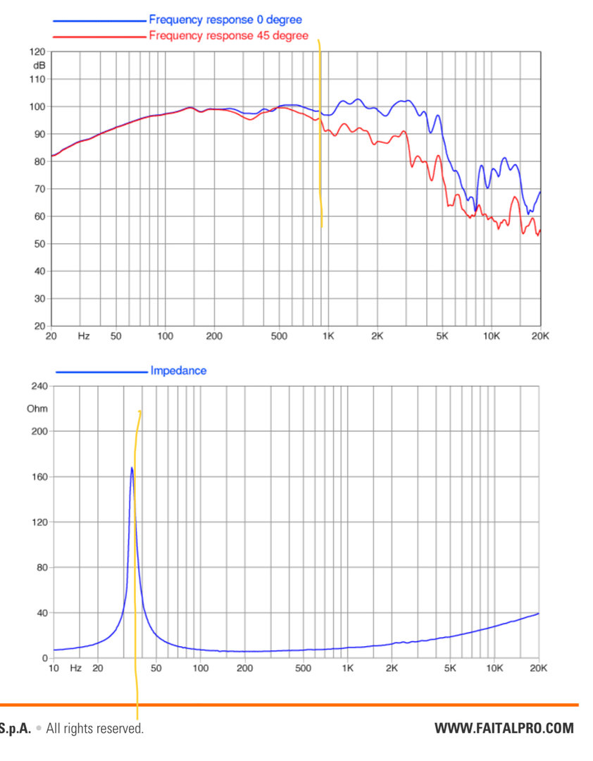

    Du har et flott basselement:
    Her er det to ting å ta hensyn til:
    Det låter trolig gradvis dårligere fra 900 Hz og oppover. Ca 700 Hz deling er nok ideelt.
    Og egenressonansen (fs) er på 35 Hz, som sagt, ikke push den under det, jeg vil heller si, sats på 40 Hz med kvalitet. Dvs dra den knotten på target kurven mot høyre.
    S
    Vis vedlegget 757950
    Ok. Noen som kunne hjulpet meg med kasse volum og bass port åpning/lengde tro? Og hva menes med 700hz deling er nok best?
