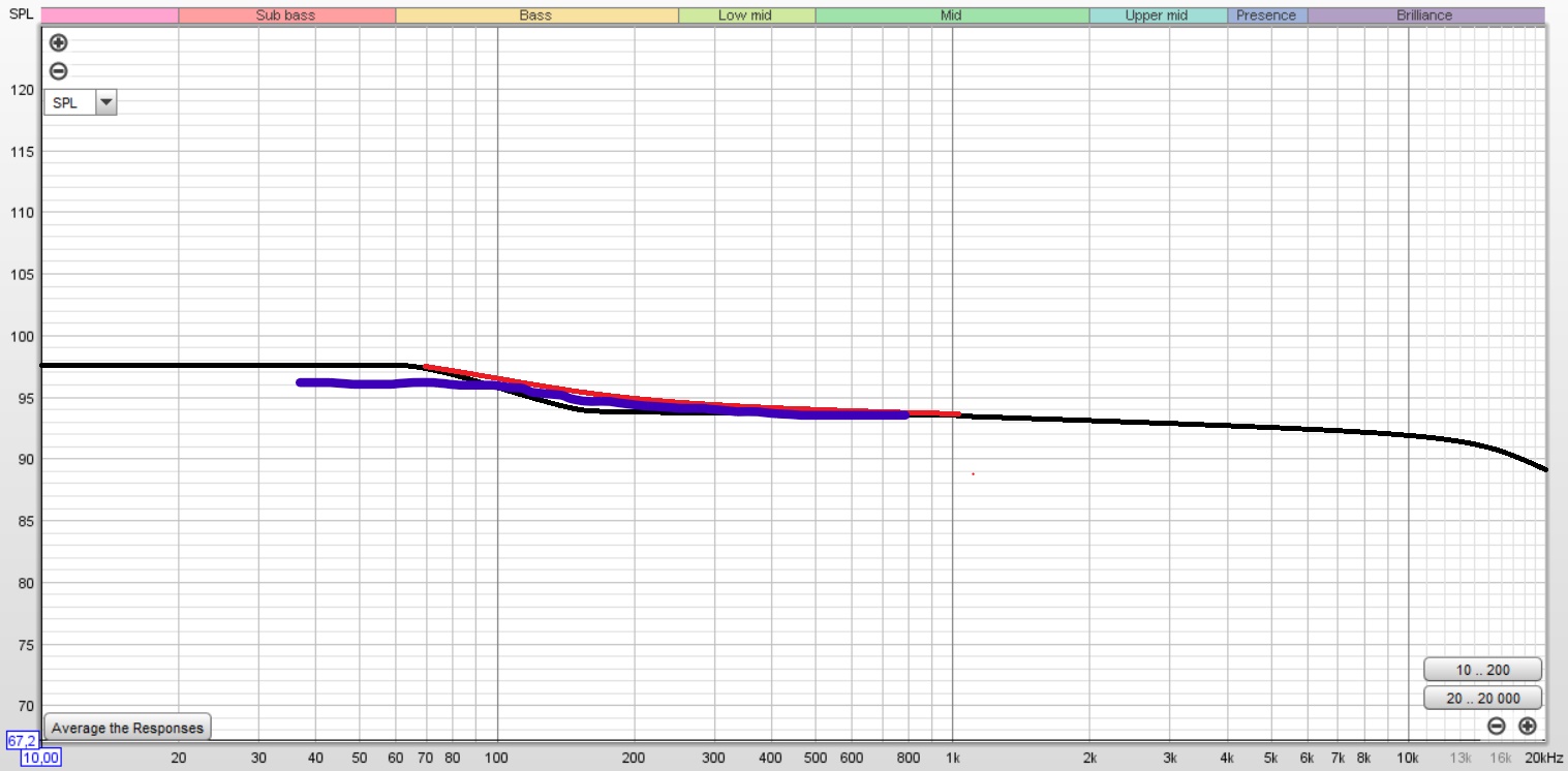

    Kalibrert opp med en target jeg hadde fra før. Dette ble faen meg ordentlig, smooth og detaljert og med brukbart sting på trommer. Må gi den et par dager, men første tanke var at den var for ordentlig. Vil jo ikke at high end-folke skal like lyden her. Fylle ut dumpen rundt 200 vil gi litt med fart i sakene, Får bare håpe det ikke blir ullent.

    Interessant, jeg eksperimenterer med targetkurver selv for tiden ifm at jeg leker med Antimode X4. Responsen jeg har endt opp med nå er forveksling ikke helt ulik (jeg har litt mer løft i bassen), og jeg synes det fungerer helt supert. Veldig ryddig og detaljert samtidig som det er punch og snert.
    Jeg har også testet å fylle ut ned til 300 og 400hz, men synes det blir mer rotete sammenlignet med denne kurven.

    Hva er den naturlige romkurven uten target fra 500 og ned @The Shy ?
    Hvis rød strek blir for ullent, kan det være en idé å dele den relative gainen på senterpunktet av rød strek i to, altså halv økning i området og halvparten i reduksjon i området under?
    Vis vedlegget 747861
    Tror ikke jeg skjønner spørsmålet. Mener du rå-målingen av Audiolense?
    Prøver meg fram med små forandringer. En halv db om gangen. Den ultimate snert og morofaktor kombinert med nøytral opplevd stemmegjengivelse er en knivsegg.

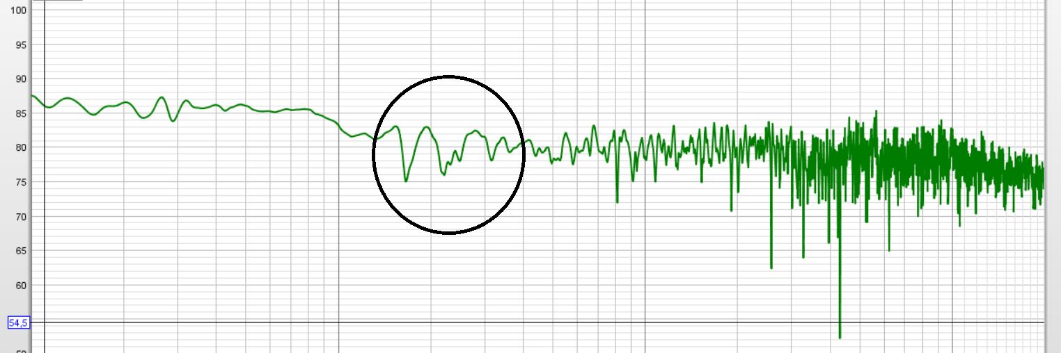

    Ser ut til at det er kanselleringer i området fra 130-250 ish som sikkert er bedre å dempe vekk enn å korrigere på. Slike kanselleringer er ofte veldig lokale og veldig variable fra punkt til punkt. Har troen på at litt velplassert demping er medisinen som skal til for at det skal bli enklere å treffe med korreksjonen i akkurat det området, men hvis man ikke hører noen gevinst med mer demping/endring av korreksjonsparametrene så er det vel ikke viktig :cool:
