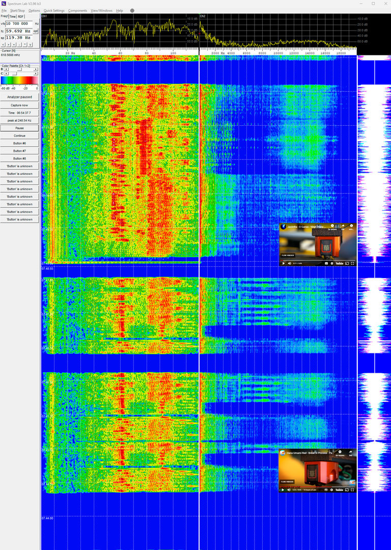

    Endelig ferdig :) ikke at jeg lyttet hele tiden (headset) men hadde stadig små lytteperioder for å sjekke - blir litt lei av de samme låtene.
    Har også sett litt på noen måledata.
    Nagaoka & Rega Carbon er verst på inner groove distortion - samtidig klarer begge å levere høyere opp i frekvens enn de 2 Audio Technica Puene. Noe sier meg at det henger sammen - og at jeg antagelig kan fikse noe av problemet ved bruke litt equalizer.
    Alle er grusomme med lav støyfrekvens (armresonans) - nå som jeg kjører uten filtrering er den sykt høy, Rega Carbon ligger litt høyere i frekvens og mer spredd enn de 3 andre.
    Skal fjerne støyen og ha mer lyttetesting - på flere anlegg - senere.

    Dette er Nagaoka uten HP filter på Lindsey Buckingham - hele platesiden:
    Jeg venter på denne Fluid Damperen slik at jeg kan sammenligne - kommer å vente med å fjerne den lavfrekvente støyen til jeg ser hva som skjer der.

    Jeg kjørte også en gain scan på pickupene - Nagaokaen ligger lavest av de 4 (må ha mest Gain for å nå ønsket lydstyrke)
    Samtidig ga den et ekstra DR poeng sammenlignet med de andre, på flere testplater. Vet ikke om det er noe å legge vekt på, DR og vinyl er litt vrient. Men samtidig som den også strekker seg lengst opp i frekvens, ser jeg det litt som den kanskje er mer dynamisk og henter ut mer av skivene enn de andre. Man får kanskje her litt mer for pengene.

    Jeg skrev dette i et innlegg lenger oppe:
    Jeg har bare kastet et raskt blikk på armresonansen, på en plateside med de forskjellige PU. Får se om jeg sjekker det nærmere.
