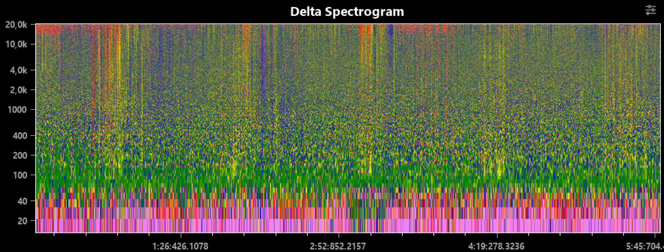

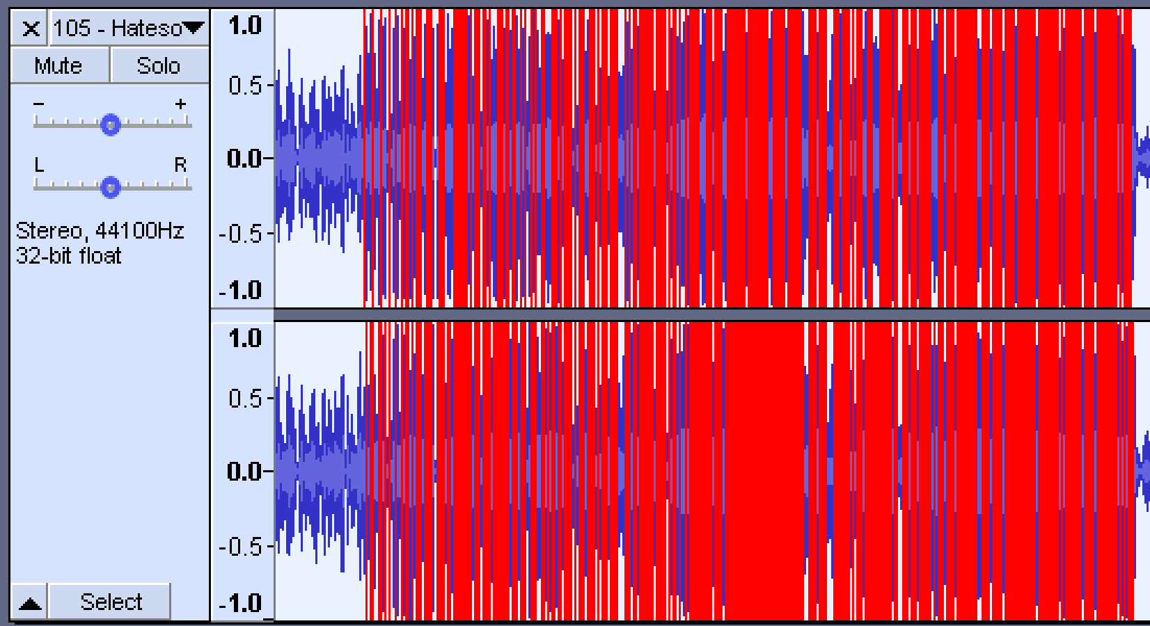

    Samtidig viser animering fra post #64 amplitudeøkning med peaker +0,3 dB. Derfor jeg undrer om HP filteret i Audacity gjør noe bak døren som vi ikke er informert om. Vi burde jo ellers kun se filterfunksjon i spektrogrammet. Faseendring mellom filene (som man også kan skjekke med DeltaWave) er også forventet, men animasjonen viser vitterlig økt amplitude i filen hvor man i teorien kun skal ha tatt bort informasjon.
    Denne skjermdump bekrefter min mistanke. Dette er 'Hatesong.wav' rippet fra CD. Den er originalt mastret til nær 0 dBFS og når man setter på et 35 Hz/24 dB high-pass filter i Audacity klipper filen. Dette vise at man får volumøkning med gitt filter. Mulig er det så enkelt som oversamples over som er årsaken til dette fenomenet som da teoretisk er ørlite mindre med 48 KHz SR.
    DeltaWave viser det er 0,476 dB forskjell mellom original Hatesong og den med 35 Hz / 24 dB filter fra Audacity. Trolig er forskjellen enda større da dette er hele headrom fra den originale 'Hatesong' filen. Jeg tar derfor og nomaliserer filen til -6 dB og tester på nytt med 35 Hz/24 dB filter og DeltaWave. Som man ser ender vi opp med en forskjell på +3,886 dB Peak etter at high-pass filter er brukt på filen. Jeg spekulerer i om ikke dette kan være den mest avgjørende forskjellen i lytteerfaring gjort i dette prosjektet?
    Initial peak values Reference: -6,095dB Comparison: -2,209dB
    Initial RMS values Reference: -19,502dB Comparison: -19,643dB
    Delta Spektrogram viser at hele frekvenspekteret er endret når vi sammeligner original fil med den som har på seg high-pass filteret fra Audacity. Dette er dog som forventet når amplitude er endret. I en perfekt verden burde det likevel være en gjevn farge på dette spektogrammet over 35 Hz. Som man ser påvirker filteret som alle filtre som opererer i passband hele frekvenspekteret mer eller mindre ulinjært.
    oppløsning +/- 3 dB
    Et slikt filter kan for alt det man vet være forskjellen på en 1000,- streamer og en til 70.000,-.

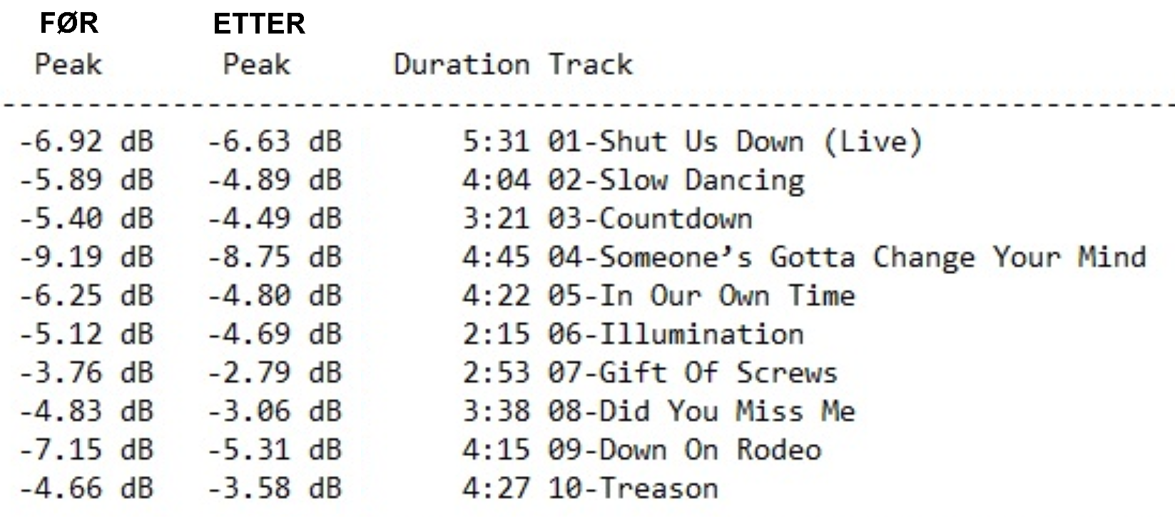

    Her er "synderen":
    Her er begge album - det øverste før rensing av støy og det nedre etter. - Begge har et resultat på -1.19 Gain - noe som viser at det ikke har skjedd noen endring i lydstyrke på dette decimalnivået albummessig.
    Men ser man nøyere er det det små endringer filmessig.
    Før endring:
    Etter endring:
    Låten i gifen er Gift of Screws.
    Men ganske store endringer i peak - som også gifen viser.

    Fin liten utredning det der. Og det er korrekt - jeg har selv stått på litt for at folk skal senke nivå får å ta høyde for hevningen som kommer ved bruk av bass management - eller romkorr/eq i det hele tatt.
    Men det skjer altså ikke her.
    Om du tillater konkludere jeg anderledes :) Post#70 bekrefter egentlig det jeg forsøker vise i post #68. At det foregår en amplitudeøkning ved bruk av HP filteret i Audacity.
    Klipp og lim fra post #70 og man ser det tydelig også med verktøyet her benytter til gain testing som også viser økning i amplitude på opp til ca +1,84 dB hvor man da samtidig ser at DR verdier begynner endre seg.
    Om økt DR her skulle skyldes redusert subharmonisk støy finner jeg det underlig at vi ser en korrelasjon mellom økt amplitude verdier og økt DR for nettopp disse sporene?
    Gitt vi jobber med lav sample rate her heller jeg til at fenomenet skyldes intersamples over. Vi ser det som peaker med ulike verdier for alle sporene. Klarer ikke se for meg noe annet som kan gi samme effekt som ligner en "expander".
    Om man på nytt legger samme HP filter på en modifisert og lagret versjon av filen med lav SR 44.1 ser man som forventet fortsatt økning, men nå i mindre grad i testen gjort her.
    @MrSpock Og hvilken versjon av HP filteret er med i din Audacity installasjon? Finner info ved å klikke Manage > About i HP dialogen.

    Mitt svar er basert på at det her finnes masse headroom og det finnes ingen problem med at peakene økes i det nivået vi ser.
    Derimot er det et stort problem for cden som du viste til - det er nesten standard for digital musikk. Klippes friskt om man ikke senker.
    Filterversjon:
    PeriodeLytter
    26.02.2013
    5.091
    5.175
    Min siste post benytter dine filer i forsøk på å vise at samme skjer i din ende. Samt i post #68 viser jeg at jeg lager headroom i testfilen ved å normalisere den til -6 dB før prosessering. Ukjent variable her er om vi er på samme HP filterversjon. Min er v.2.3.0 by D. Mazzoni
    Om fenomenet med amplitudeøkning i HP filteret faktisk skyldes oversamples over spiller det beviselig ingen rolle om det er headrom i filen slik det gjør ved avspilling og prosessering. Det eneste som kan påvirke resultatet statistisk og dermed også DR er sample rate. Høyere SR vil statistisk bedre demetere for oversamples over. Men peak verdiene kan teoretisk fortsatt kunne treffe omtrent like uheldig uavhengig av SR typisk benyttet til audio.
