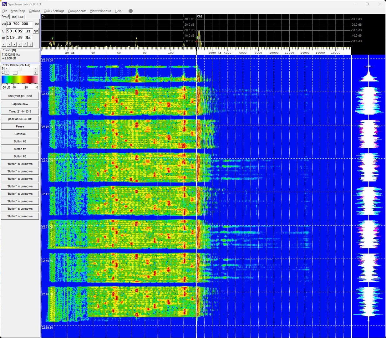

    Sammenhengende opptak med IEC av og på - 30 sekunders mellomrom - filter 5 sek. pause hver gang
    Hvorfor blir filteret bedre og bedre......noen som kan forklare ? :unsure:
    https://www.dropbox.com/s/d7teo1lbrkyl8f6/230118-003.wav?dl=0
    Filteret må spilles inn må forstå!
    ...eller øra.
    Fra din tidligere lenke ser man at det er en bassbump på IEC filteret. Jeg var nyskjerrig på om DeltaWave kunne vise oss noen av de andre egenskaper over 20 Hz som var påklaget. Hvor faseendring var en av lfere årsaker til at de mange valgte bort IEC til fordel for vanlig HP filter.

    Ja det der med hakk sitter rett i sikringsboksen. Når pu begynner å nærme seg 10.000 så foretrekker man at det hele går snilt for seg. Ripper akkurat nå Soonago - Fathom LP nr. 162 av 300 (rimelig mainstrem alså:p) Superb tysk postmetal. Slike skiver krever litt gjennomgang siden det er rolige partier som man gjerne vil ha så feilfri som mulig.
    Noe som jeg har erfart er å holde volumet ut i rommet på lavt nivå. Måler nå ca 67 db. Tror nok at det å ha platespilleren hengende på veggen for deretter spille høyt under opptak ikke er gunstig.
    Støyreduksjon er Noise Reduction i Audacity.
    Superb tysk postmetal, - litt utenfor det jeg pleier å lytte til, tror jeg 😁
    Jeg tenker på det samme - med å ha lyd i høyttalerne under digitalisering - minst mulig, helst ikke noe - så jeg lytter kun med headset under digitalisering.
    Siden du har erfaring med Noise Reduction - hvilke verdier pleier du å bruke? Endrer kanskje fra plate til plate?
    Geir Kristiansen
    28.01.2011
    2.872
    2.309
    Tromsø
    Det vil endre seg fra plate til plate. Det jeg sørger for er å starte opptaket før jeg senker armen på skiva slik at jeg får med meg "needle-drop" og "det stille" før første låt starter. Jeg markerer fra "needle-drop" og start og sletter dette. Deretter er det markering fra "ny start" og inn til låt start og benytter dette som støyprofil.
    Ja, dere er litt merkelige når det gjelder metal-sjangeren. Skiva jeg rippet nå er på litt over 40 minutter og fire låter. Det må man kunne kalle rippevennlig:D
    MrSpock
    06.03.2007
    5.249
    6.009
    Jeg tenkte mer på Noise reduction (dB) - Sensitivity osv:
    Hvor mye du justerer på de innstillingene?
    40 min på en lp er PERFEKT!! Et godt grunnlag for god lyd.
    Geir Kristiansen
    28.01.2011
    2.872
    2.309
    Tromsø
    Her gjelder less is more. Siden jeg er helt sikker på at støyprofilen kun inneholder støy så prøver jeg å være så forsiktig som mulig. Jeg endrer kun på parameter sensitivity og setter den til 3. Hvis kurven til støyen blir akseptabel "flat" så går jeg for den. Hvis ikke setter jeg tilbake til 6 og benytter den. Jeg går aldri høyere enn 6. Det er mulig å gå til 24, men ønsker ikke at Audacity skal røre alt for mye med tilstøtende frekvenser som støyprofilen representerer.
