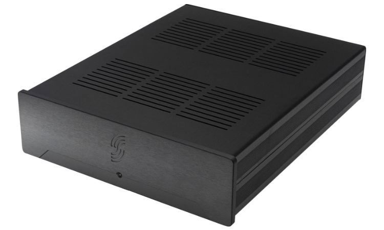

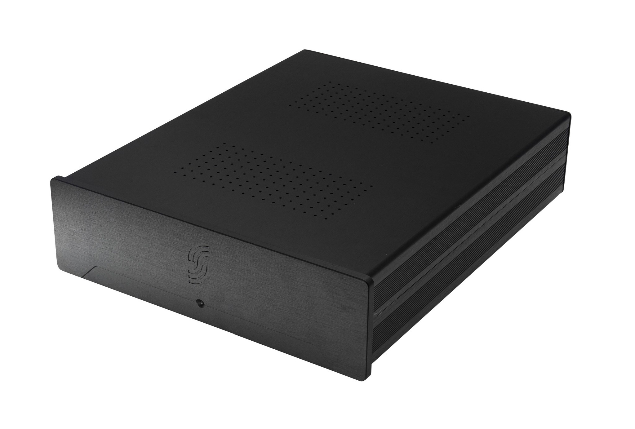

Hei.
Er det noen som har erfaring med disse forsterkerene?
Jeg skal bytte ut min store Yamaha P7000S som i dag driver en pasiv subbkasse med 2 10" fra Vifa.
Jeg trenger da og ha en forsterker som kan dekke ned til 3 ohm og det gjør disse.
det hadde vært nyttig å hørt med noen som har testet dem eller som vet om seriøse tester som er utført.

Hei :)
Har 2 10 " i ei kasse og hver av dem har 6 Ohm. så hvis jeg skal brokoble dem trenger jeg en forsterker som kan dra under 3 ohm.
Det jeg er mest på jakt etter av infomasjon er hvordan disse forsterkerene spiller lyd messig. jeg vet hva subben klarer da jeg har kjørt Yamaha sin PA forsterker på dem med god kontroll med sine 900 watt brokoblet, den har jo også hatt eget delingsfilter i seg så det må jeg også ha i tillegg for at det skal bli bra.

Hei :)
Har hatt mye aktive subber, men slik mitt oppsett er nå med dedikerte longmove hifi elementer satt i en tunet kasse så låter dette både fint og med bra trykk helt ned. Kassen står plassert under tvbenk midt i oppsettet. Dette står på en loftstue som ikke er veldig stor så mange faktorer som spiller inn. Når det gjelder forsterkeren så skal kun den ene kanalen brukes til sub, da jeg brokobler den. så skal resten brukes til center og hoved høyttalere. Så da er jo spørsmålet som jeg egentlig lurer på... hvordan låter denne forsterkeren. Har hatt mange hifi effektforsterkere gjennom tiden. alt fra Doxa, Primare, Hegel, Adyton o.l. så det er lydkvaliteten jeg lurer mest på.

Icepower 1200AS2
Som du ser, oppgir Icepower minimum impedanse til 2,7 ohm for 1200AS2.
Forstår ikkje heilt korleis du skal brokoble med 4 kanaler, og drive ein brokobla sub, ein senter og to hovedhøgtalere. Eg tenker da at du vil trenge minimum 5 kanaler. For om du skal drive ein sub som brokobla, bruker du vel opp 2 kanaler der?

Hei :)
Når det gjelder forsterkeren så skal kun den ene kanalen brukes til sub, jeg parallell kobler sub og får da en ca impetanse på 3 ohm. da driver den ene kanalen begge elementene innenfor de 2,7 ohm.
Så skal resten brukes til center og hoved høyttalere.
Det som jeg også da vil nyte godt at er at dette vil ta mye mindre plass enn det jeg har i dag.

Hei :)
Parallellkobling av høgtalerelement og ikkje brokobling av forsterker ja. Da klarer du deg med truleg med 4 kanaler! :)

Hei :)
Husk at oppgitt motstand ikke alltid stemmer med realiteten. Høyttalere med oppgitt 4 Ohm kan fort havne godt under 3 Ohm. Sjekk databladene for høyttalerne nøye, det er litt frekvens avhengig.
Purifi, Ncore, Hypex er gjerne bedre på lave laster enn Icepower sånn sett, men de er litt dyrere og litt mer kompliserte å bygge enn Icepower da Icepower har inkludert PSU i modulene sine.
