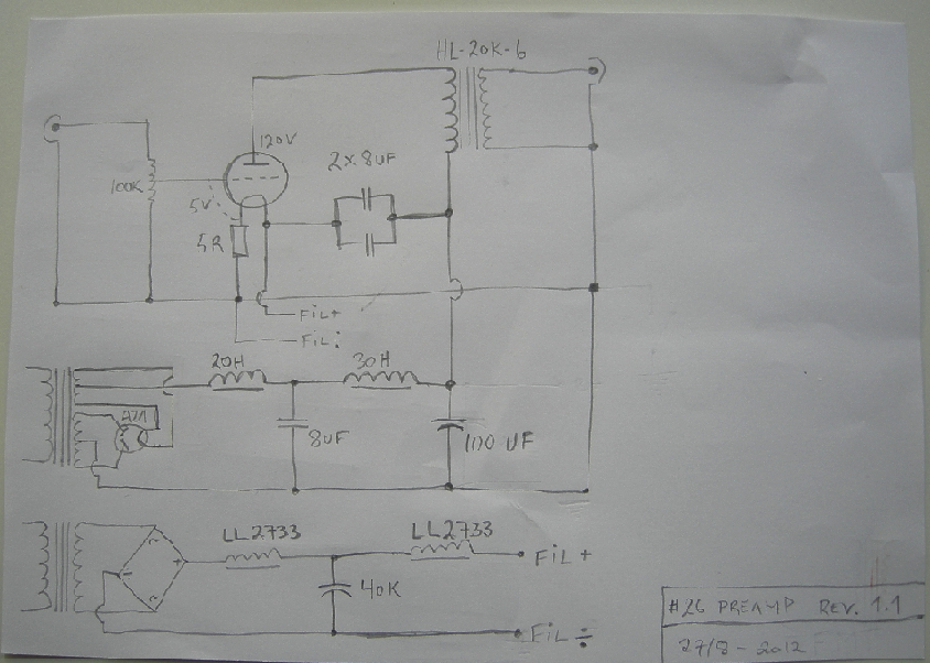

Hei,
Først og fremt så vil jeg si at jeg vet at det ligger en annen tråd om samme emne her et sted, men jeg kan ikke finne den, så det må bli en ny.
Som overskriften sier, så handler det om bygging av en rør preamp med den direkteglødete trioden #26. Røret kom på markedet i 1927 og var i produksjon til utover på 50-tallet tror jeg. Først med "globe" fasong og etterhvert i "ST" utgave. Ryktet sier at det synger som en engel, og at den store utfordringen hvis man skal bygge med det er å få det støyfritt. Strømmen til filamentet må være helt ren, jording gjennomtenkt og røret må ofte skjermes fordi det plukker opp alt av innstrålt støy. I tillegg er det selve kongen av mikrofoniske rør, så rørsokkel skal helst avkobles med gummiføtter el.likn.
Nå har jeg kommet så langt at jeg har breadboarda ampen med separat PSU. Det som gjenstår før alt skal over i chassis er optimering av strømforsyning til høyvolt, ultrapath eller ikke, tuning med de få passive deler som finnes, og implementering av Slagle AVC som jeg venter på. Den blir monteret etter utgangstrafoen.
Sånn som den står nå, er den helt fri for brum på mine 98dB høyttalere. Etter ha lest side opp og ned om hvordan folk sliter med å få vekk støy, synes jeg det er helt utrolig at det går på første forsøk. Kanskje det er noe i det utsagnet om dumme bønder og poteter:)
Jeg har valgt helt passive PSU. Filament er LCL med spoler fra Lundahl. HV akkurat nå AZ1-LCLC, men den er ikke helt spikra ennå.
OT er Hashimoto 20K:600R. Så har jeg prøvd bias med batteri på gitteret, vanlig bypassed katode bias og til sist filament bias. Det siste er IMO helt klart å foretrekke. Man skal helst opp i en ca. motstand som tåler 50W.
Lyden som kommer ut av den er langt utover det jeg hadde fantasi til å forestille meg. I forhold til en god preamp med vanlige små signalrør er vi i en helt annen galakse. Omtrent like stor forskjell som på et sort-hvitt fjernsyn og 3D på en skikkelig god kino.
Legger ved bilde av fugleredet og skjema. Hvis dere har noen tips taes de i mot med takk.

Morsomt prosjekt. Tror noe av grunnen til at du har fått det til er demping i utgangstrafoen og avkoplingen fra B+ til katoden med kodensatorer. Og selvfølgelig ikke spart på choker. Det blir vel ikke mye gain i trinnet med utgangstrafoen, men hvem trenger 20 ganger gain på et linjetrinn. Spesiell forspenning.
AZ1 er visst ikke så værst som likeretter. VH. Bernt

Du har helt rett i at trafoen stepper ned både signal og støy. Jeg tror gain ca. er 0, men det er rikelig for meg. Avkoblingen mellom B+ og filament ser derimot ikke ut til å ha noe å si for den hørebare støyen. Hadde kanskje vært en idè å midlertidig bytte ut trafoen med en kondensator for å lettere kunne optimalisere strømforsyningen. Tror du i så tilfelle jeg kunne bruke primærsiden av trafoen som anodechoke?

Burde gå greit om induktansen i primærviklingen er høy nok. Og det er den jo. Det virker idag med dagens trafo.
For testing kan du jo ta begge trafoers primærvikling ( Høyre og Venstre ) og kople i serie bare for måling og optimalisere poweret.
Fint at noen går imot alle regler og bygger en 26 WOT ( With Output Transformer ) selv etter at alle ( megselv inkludert ) mener det blir en PITA.
VH. Bernt

Gratulerer med prosjektet. Du har helt rett. Lyden av DHT forforsterkere er i en helt annen divisjon enn de med indirekte oppvarmede smårør. De som sier noe annet har ikke prøvd nok.

Du nevner å kople en AVC på utgangen etter trafoen. Dette gir et fint S/N forhold da både signal og støy dempes. Regner med at du ikke skal ha to volumkontroller, men erstatter den på inngangen med faste motstander. Uvanlig måte å regulere volum på, men det finnes forsterkere som gjør det slik.
Med 5 Volt forspenning kan du normalt kjøre signalet rett inn uten demping vil jeg tro.
Jeg bruker min AVC på inngangen. Måtte sette inn en motstand fra Gitter til Jord da ikke alle kontaktene var "Make before Break". Smeller stygt i høyttalerne da. VH. Bernt.

Nå kan jeg jo ikke egentlig det her, så jeg må basere meg på andres erfaringer. Og han jeg lener meg mest opp til er Thomas Mayer. VinylSavor
Han mener en AVC gjør seg best etter trafoen, så jeg satser på det. Nå tenkte jeg å montere den så jeg an prøve begge deler. Og so du nevner forsvinner selvsagt volumkontrollen som sitter der nå. Tenkte å løfte forspenningen til ca 7V for å kjøre rørene litt mer skånsomt, og da skulle det vel iallefall være greit å kjøre signalet rett inn. AVC'en kommer om tre-fire uker 28 taps i 2dB trinn.

Er den noen grunn til at du bruker LCL og ikke LCLC i glødingen? Det siste burde gi renere glødespenning pluss at det avkobler filamentet (FIL+) til jord på en bedre måte. Ultrapath kondensatorene sammen med induktansen i den siste choken i glødingen vil også danne en resonansfrekvens som vil havne i nedre del av audiobåndet.

Jeg anbefaler at du googler "26 preamp" for å komme inn på 26-tråden til DiyAudio. Her finner du massevis av lesestoff vedrørende bygging.
Når det gjelder konkrete tips om deler og slikt så tror jeg at det kan være lurt å begynne med å finne ut hvor mye gain du trenger. Har du ikke behov for forsterkning i det hele tatt så vil det være naturlig å bruke utgangstrafoer. Trenger du det du kan få så ville jeg gått for anodechoke og utgangskondensator.
Når det gjelder gløding så ville jeg definitivt gått for Nightpumas løsning med LCL-filament bias med Lundahl trafoer. Undertegnede bruker batterier til gløding men dette er mer en konsekvens av at jeg ville starte med noen sikre støyfrie "parametre" da jeg begynte bygginga av forsterkeren. Tentlabs low noise glødemoduler går det jo også an å bruke hvis en har lyst til å gjøre ting så enkelt så mulig.
Delekvalitet er et minefelt som jeg ikke skal komme så mye inn på annet enn å si at det lønner seg å bruke penger på utgangstrafoer. Ellers handler det vel mest om smak og behag og det ubehagelige faktum at ting vanligvis blir bedre jo dyrere de er.

En liten oppdatering. Med den lille tiden jeg har til rådighet går det langsomt fremover, men for et par dager siden fikk jeg implementert et par AVC (Autoformer Volume Control) fra David Slagle intact audio
Jeg bruker varianten med 28 tapper i 2db steps. Den er montert etter utgangstransformatoren, så volumkontrollen på inngangen er fjernet.
Jeg kunne ikke forestille meg at det kunne bli stort bedre, men det ble det (selvsagt). Fantastisk delikat lyd og helt klart verdt pengene.
Neste trinn er å eksperimentere med lidt forskjellige motstander til filament bias. Mills 12W er jo en opplagt kandidat. Noen andre forslag?

Hei, Nightpuma!
Flott at lyden med Autoformer-trafoer i utgangen gjorde lyden enda bedre. Skjønner ikke helt hvordan dette skal ende. Det kan vel ikke være spesielt mange kommersielle forforsterkere som kan konkurrere i samme liga som din uansett pris. Ser jo at AudioNote har kommet med en M10 signatur, men den er vel neppe sååå mye bedre. Du kan jo eventuelt sette inn noen sølvdeler hvis noen skulle yppe seg...
Har dessverre ingen forslag om gode motstandere, men har derimot et par spørsmål: Har du egen chassiskoblet stjernejord i PSU-kabinettet eller kjører du jordledninga fra strømforsyninga til stjerne i signalkabinettet? Bruker du evt. motstander mellom stjerne og kabinett?

Ja det spiller helt suverent. Nå synes jeg etter første inntrykket at det er en del lyttetretthet med AVC'en. Jeg har prøvet å steppe ned mer på utgangstransformatoren, og det hjalp mye. Det er fortsatt litt irriterende å høre på, men jeg tror det er burn in. Selve "lyden" er det ikke noe å sette fingeren på, men jeg blir irritert av å høre på musikk akkurat nå.
Når det gjelder jording, så er jeg foreløpig i breadboarding fasen og har bare lagt en tykk kobbertråd mellom kanalene, både i psu og signal. Det fungerer fint her. I chassis tenkte jeg et par stjerner i serie. Hva med deg?

Lyttetretthet kan jo opptre av og til uansett hvilket utstyr en har. Om jeg hadde vært tvunget til å gå på livekonserter hver dag resten av livet så hadde jeg garantert blitt lei av det også. Av og til må en ha pauser. Hos meg pleier det dessuten å funke med å kjøpe noe ny musikk.
Er vel litt på "brødfjøl-stadiet" selv, men har to stjerner i serie jeg også. Mener imidlertid å ha lest på nettet at Thomas Mayer anbefaler å kun ha en stjerne i signalkassen og føre signaljorda fra PSU'en dit. Forutsetter at en har den siste kondensatoren og allerhelst siste choke i signalkassen. En må selvfølgelig da trekke en separat jordledning til PSU-kabinettet slik at denne kassen også blir jordet.
Årsaken til at jeg spør er at jeg har bittelitt brumming i forsterkerne mine som jeg ønsker å få bort. Tror det er jordingsrelatert, så kommer til å teste sistnevnte løsning for å se om det har noen effekt. Har ikke skjermet strømledningene mellom kabinettene så det kan vel kanskje være litt å hente der også. Noen bruker jo dessuten en liten motstander mellom stjerne og chassis (f.eks. Audionote), men skjønner egentlig ikke hvordan dette kan ha en funksjon hvis forsterkeren er tilkoblet ujordet strømnett (håper noen teknisk bevandrede personer kan opplyse meg på akkurat dette feltet).

Tror du må gi disse Autoformerne en haug av timer før du lytter kritisk. Synes mine har vært fra tynn til uklar og tilbake i lang tid nå, men det virker som de stabiliserer seg rundt midten nå. Nå hadde jeg flere nye komponenter i koplingen som kan påvirke. VH. Bernt

Jeg skjønner hva du mener med at lyttetretthet kan forekomme når som helst, men det her er ikke den type. Det er relatert til implementeringen av AVC'en. Jeg har satt den til innbrenning så må jeg høre om det er det det handler om.
Angående brummingen din. Har du batteriene langt vekk fra rørene?
Hvis det er jordingsrelatert kan det være en idè å legge en bryter mellom signal jord og chassis/nettjord.
Puma
