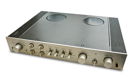

Den er jeg med på hvis en dansker kan accepteres!
Modtog 2 stk 3C24 idag som skal erstatte det defekte sæt jeg modtog sidst...
Tanken er at bygge dem ind i et gammelt Luxman kabinet

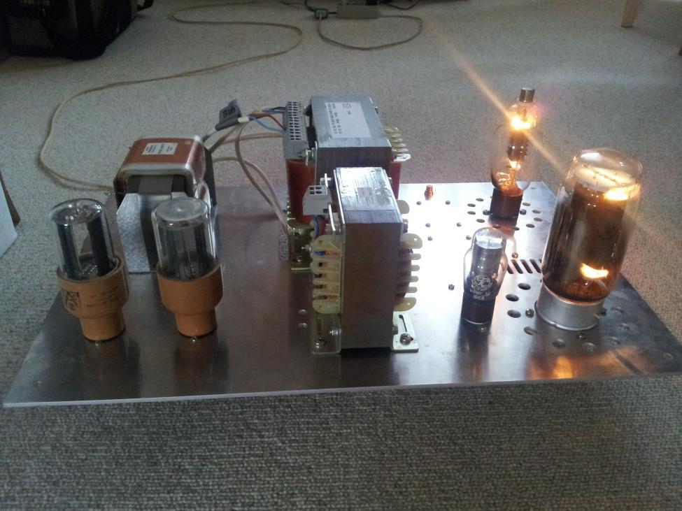

Vis vedlegget 176374
Fint du poster bilder VB. Det ser skikkelig kompetent ut.
Puma
Ha-ha, takk, men turte ikke å ta bildene alt for nært siden det fremdeles er noen småting som må gjøres. Må jobbe litt mer med kabinettene. Vil gjerne ha en litt penere front og litt færre synlige skruehoder. Lyden er imidlertid enestående god. Varm, stor, fysisk, tredimensjonal. Alt jeg har vært ute etter. Hadde ikke bytta med noen. Ikke engang Rognliens AudioNote M6. Du får gjøre ferdig din så får vi opprette en venneside for forforsterkere med DHT rør. Spennende at også Bottlehead har en DHT preamp på trappene. Mulig at "DHT is the new IDHT".
Vidar
Ja men det er da klart Sander, jeg er selv nordnmand i eksil på Nørrebro.
Det var da et eksotisk udseende rør du har der, skal du bruge det til en preamp?
Selvfølgelig, Sander. Ok, da er vi tre. Fortell litt om konstruksjonen som du har planlagt og egenskapene til rørene som du har tenkt å bruke.

3C24 ser eksotisk ud ja,men det er måske det mest robuste rør verden har set,med sin oprindelse skabt til skrambling af radar signaler fra flyvemaskiner,har det ikke antydningen af mikrofoni,og derved adskiller det sig fra hovedparten af DHT`s i positiv forstand!
Jeg stiftede bekendtskab med det på triodefestivalen år tilbage,hvor en amp var sat op med røret både som driver og effektrør - sounden var eminent.
En ulempe er at det jo kræver en meget højimpedant opt,men arbejder glimrende med interstage hvor omsætningsforholdet er knapt så voldsomt
At jeg vil bruge Luxman kabinettet,skyldes dels prisen på kabinetter i almindelighed,men også og især muligheden for at benytte de to store huller i toppladen til at lade rørene stikke op og få luft (som det ses af databladet trækker det særdeles meget glødestrøm!)
Endvidere har kabinettet netgitre i begge sider,som giver liggende psu-rør gode betingelser for at slippe af med varmen..
Betjeningsknapperne hmm ja de har ikke længere funktion,bortset fra on/off,htf-udgang og signalvælger - og så skæmmer de overflødige jo ikke ligefrem.

Købte et sæt der skulle fungere som drivere i min GM70 amp,men fik kolde fødder og klamme hænder ved tanken om den fælles anodespænding omkring 1000v - der jo vil stå noget eksponeret på et åbent chassis ala mit.
Endte med at vælge 812A som ganske vist også har tilledning på toppen for anode spænding,men med bedre fastgørelse..
812A er som 3C24 også et zero-bias rør,og har fine data samt en sound der følger data - billigt er det også endda med laang levetid.
Skal du bygge en GM70 effektforsterker eller har du allerede bygd en? Interessant. Fortell gjerne litt om designet.

Monoblokkene spiller,men med eksterne lytbanker i serie og uden trærammer...
Når økonomien tillader det vil den fælles psu være med ægte kondensatorer fra Solen i et setup som 2 stk 5R4/10H/8,2uf/10H/150uf
Ellers er topologien 812A/IS/GM70 med fixed bias,meget enkelt og vellydende,men med den begrænsning at GM70 kun kan køre A1 til 28w

På beskrivelsen din høres det ut som en meget god forsterker. Fungerer sikkert helt strålende. Kjører selv tretrinns low mu på mine monoblokker med VT-67,46 (triodekoblet) og 300B. Veldig bra det også.
