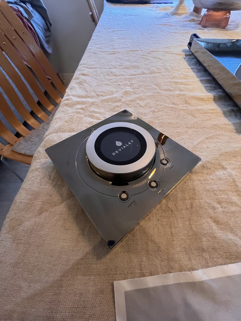

    Inntrykket av både PMC og Devialet satte seg i bakhodet. Den gang da mener jeg at det var Gradient Helsinki eller noe i den duren som sto hjemme. Evt Kef ls50 eller noe slikt. Samma det. NAT har alltid hatt bunnsolide produkter i porteføljen. Eksemplevis PMC, Cayin, Magnepan, Gallo, Parasound, LC Audio, Dynaudio, Bladelius mm. Denne ampen kommer ikke derfra, men siden det var der jeg fikk høre den tenker jeg det er på sin plass å minne om:
    Hvis Devaliet virker interessant, men kanskje litt vanskelig å sette opp eller «teknisk» skummel: Morten er en av landets beste på service og oppfølging. Hadde jeg vært i posisjon til å kjøpe en slik ny, vet jeg hvilken forhandler jeg hadde valgt!
    Vi tåler vel noen bilder?

    @pelsjeger
    Gratulerer med snasen amp! Har du en noen førsteinntrykk?
    Fikk kun et par timer i går:
    - vanvittig med inputs og settings i configurator, og å sjalte mellom de på remote i blinde er en pain, så har deaktivert alt jeg ikke bruker. Men Ethernet må være aktiv for at app skal virke på volum/input.
    -kjører high level ut fra htt-term til Rel, med sortkabel til jordskruen på chassis - funker bra!
    - appen devialet Expert iOS er tåpelig treg, og må være åpen for å kunne brukes uten 10 sek reconnect. Skjerpings.
    -vil ikke koble til 5Ghz nettet, usikker hvorfor. Har Ethernet kablet så overlever.
    - SAM virker virkelig på mine Dynaudio Heritage Special
    -fjernkontrollen er magisk, men skulle ønske den hadde displayet som er oppå boksen
    -kona er sur fordi Apple remote ikke lengre kan styre volum på tv-lyd
    -lyden på lavt nivå er veldig, veldig god - med gode innspillinger
    -stemmer er utrolig artikulerte
    -dybden jeg savnet litt med Moon er vesentlig forbedret
    -mer hi-fi, mindre rock’n råll?
    - kan skru eq både i Volumio streamer,
    Vi får se hvordan det står seg over tid.

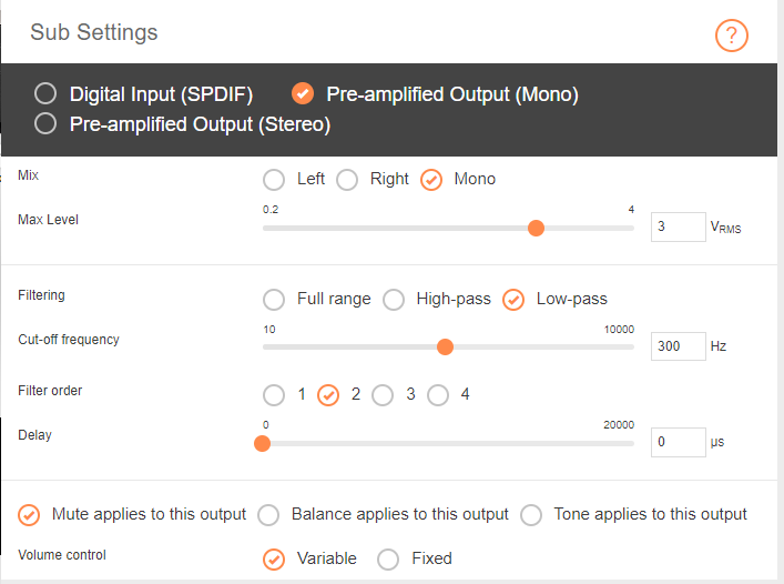

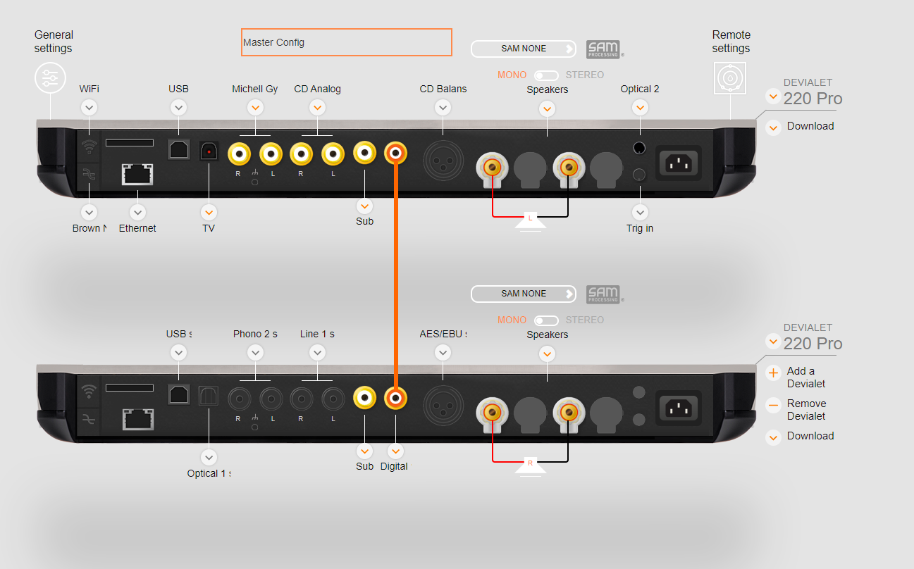

    Kjapt spørsmål til dere som har sub og testet på Devialet over tid;
    Har et par Devialet D440 som jeg nå har koblet til et par Supercubes via 1 enkel subwoofer kabel til LFE inng på sub. Har tenkt å kjøpe et par Arendal, som jeg ser ikke har lfe inng, men par med rca input. Kan jeg bruke samme kabel jeg har nå, bare med Y-split, altså fra subout digital på Devialet til RCA på Arendal? Eller må jeg bruke annen kabel?
    Håper noen har noen gode råd

    En rca fra hver 220 til hver sub er uproblematisk.
    da har du konfigurert den slik at det kun er V signal til den ene og H signal til den andre. (Via konfigurator).
    Hadde det vært meg så ville jeg brukt samme kabel som i dag og koblet meg inn på «1» på hver Arendal med den.
    Resultatet er det samme om sub har mono eller stereo inn.

    Mange takk for svar. Ahh, ok, det visste jeg ikke gikk:) Så hver kabel fra hver enkelt 220 går rett til 1 R inng på subene? Trenger ikke tenke på at rød og svart skal være tilkoblet ( beklager, er litt grønn på akkurat dette feltet;) Hvordan ville du satt konfig? På Full Range eller valgt Low Pass og Cut off Frequency?
    pelsjeger
    27.04.2004
    1.120
    1.768

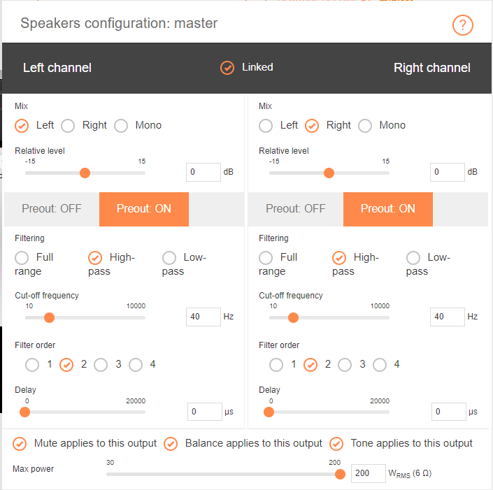

    Hos meg så har jeg ingen filtring på sub ut, da jeg justerer det på Rel. Har satt Devialet til å kjøre mono ut på 1 rca-kabel.
    Kabelen er så koblet på subens left eller right( spiller ingen rolle). Det har kun noe å si om man skal koble signalet videre til andre komponenter.
    Men på høyttalerutgangene har jeg satt High pass på 50hz, for å unngå unødig belastning og kompresjon, samtidig som de fortsatt får beholde litt av fylden sin.
    Jeg sjalter sub inn/ ut etter behov via mappet funksjon til fjernkontrollen. (Istedet for sam på/av). Da skrus High pass og av, når sub out deaktiveres.
    Om jeg hadde jeg hatt stereosubber så ville jeg delt høyere, kanskje opp mot 80Hz.

    Mange takk pelsjeger, for gode og informative svar. Jeg ble hakket klokere ikveld:) Nå skal jeg prøve 80hz på High Passsom du sier på Devkonfig og ser hva det eventuelt gjør. Alt sto på Fullrange her,å hørtes forsåvidt greit ut, men ikke helt imål enda:) Blir nok en god del testing ja fram og tilbake. Men takk igjen..har gruet meg en del til å sette opp via Devialet, istedenfor via høytalerkabler jeg har brukt. Vet ikke hvorfor, men føler det er mer presist med subkabel. Du får ha en fin kveld
    pelsjeger
    27.04.2004
    1.120
    1.768
    Ser at jeg kjører med high pass, 2. orden på 40 Hz per nå
    Siden jeg kjører kun en kabel så økte jeg fra 2V til 3V ut for å få balansert volumkontroller på sub for min kombo.
