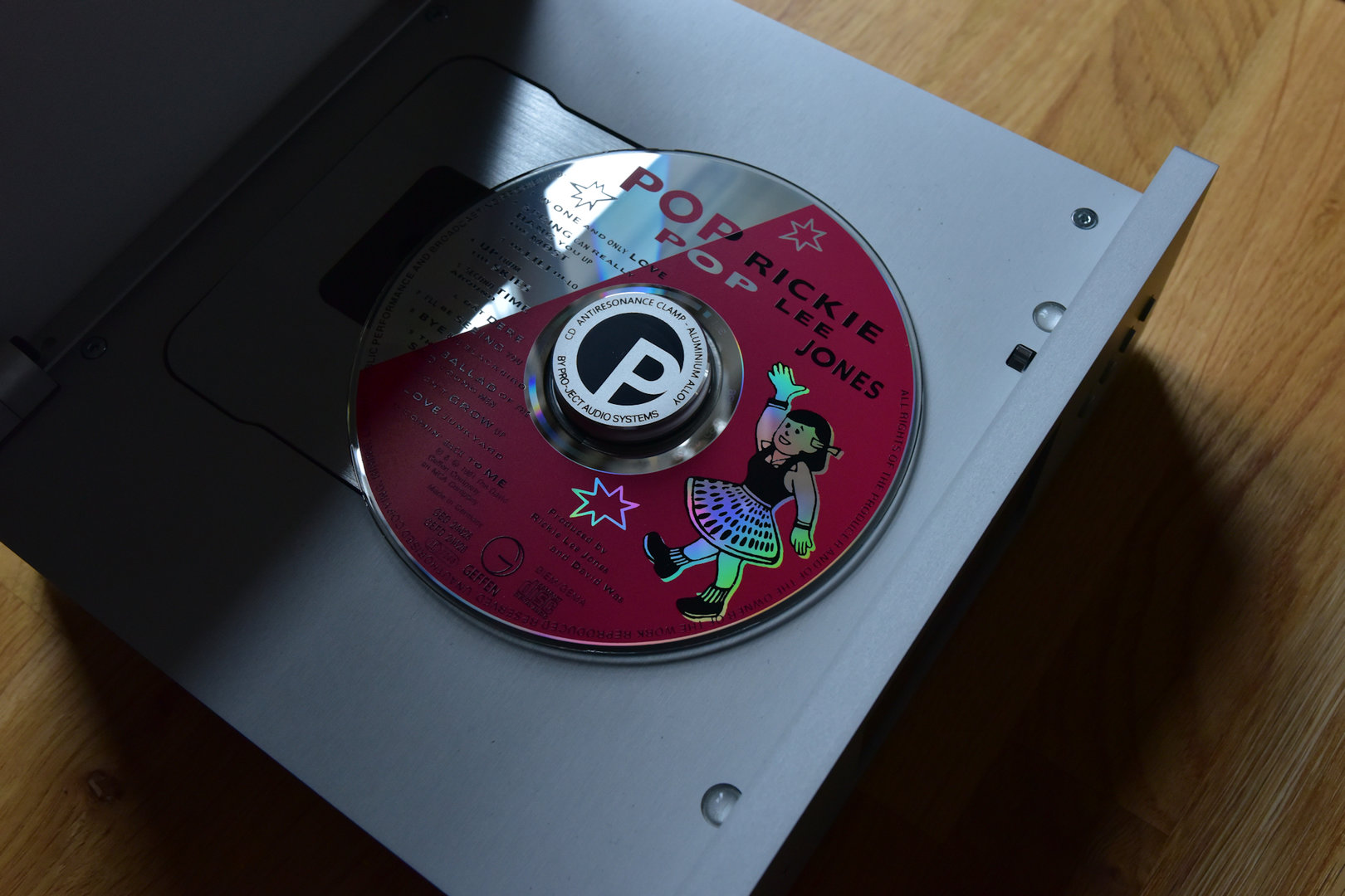

    En ting som slår meg når jeg sammenligner disse bildene er at Pro-ject er ganske betjeningsvennlig da man ikke må legge plata ned i en dyp brønn. Når man åpner lokket er det en plan flate og lett å legge inn/ta ut skiva. I alle fall på hver side. At lokket ikke har dempefunksjon når man legger det ned har aldri plaget meg.
    Man pusler og gjør ting manuelt - samme som når man steller med en vinylspiller.

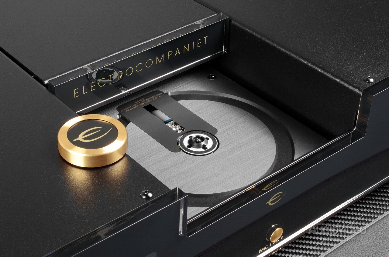

    Fremdeles ikke sikker , men mulig jeg tar feil.
    Electocompaniet MK V - likheter , men er det samme ? Karbon blir brukt i CD-Pro8 , men ikke her. Samt annen størrelse på hele drevet/toppen.
    Vis vedlegget 870739
    Hm, mulig jeg kan snike meg inn på Soundgarden og ta et dårlig mobilbilde. Er noen uker siden jeg så den spilleren sist.
    Nå er vel denne tråden egentlig dedikert rene cd-drev, mens EC er nok mest en cd-spiller. Så sånn sett ikke en direkte konkurrent til Pro-ject -drevet.
    Uansett om det er CD-Pro 8 som sitter der eller et annet modifisert drivverk , så ser det jo tillitsvekkende ut. Kan vise seg å være en sterk konkurrent til CD spillere i den prisklassen. Electocompaniet forsto viktigheten av å isolere drivverket mekanisk allerede med den første spilleren sin. Jeg kjøpte en slik selv den gang den kom på markedet.

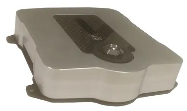

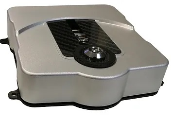

    Svaret mitt var en forlengelse av #541 . HCS etterlyser samme drivverk som Pro-ject RS2T bruker i et mer påkostet kabinett. Drive II i reference serien til Acoustic Arts gjør altså det, men prisen er over 200.000,-

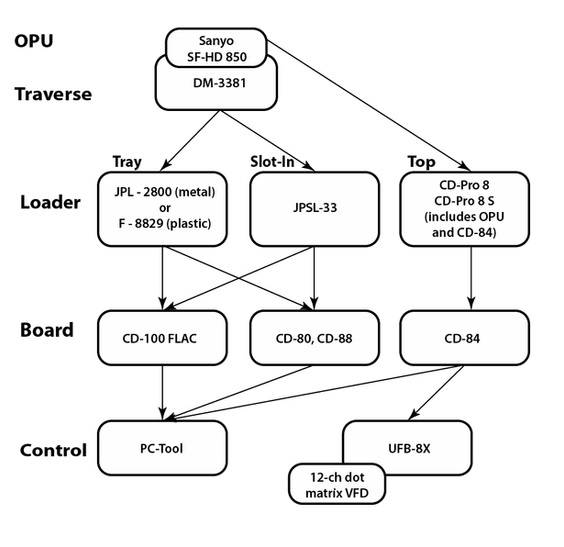

    Drivverket vi snakker om - og som startet denne tråden for snart 3 år siden er laget av Stream Unlimited , og heter CD-Pro8.
    Pro8 og Pro8 s er nøyaktig samme drivverk bortsett fra den slissen på topplata til s utgaven som delvis senker skiva i toppen.
    Vis vedlegget 870706 Vis vedlegget 870707
    PRODUCTS | SUOS-Hifi
    Pro-ject var initiativtageren til å få laget dette drivverket, og sponset mye av kostnadene ved utviklingen. Stream Unlimited har et par av de gamle Phillips folka i stallen - som utviklet de gode drivverkene deres i sin tid.
    Pro-ject mente det var på tide å komme opp med noe nytt og bedre enn man har sett av CD transporter til nå. Dyre spillere bruker stort sett standard plastikk drev, og ofte CD rom drivverk.
    Hvorfor "alle" som bygger seriøse transporter i dag ikke har kastet seg over dette aner jeg ikke. Mulig prisen de forlanger er for høy. For min del er den en game-changer når det kommer til avlesing av en CD.
    Og når Pro-ject er den eneste som bruker det til "betalbar" pris - så nøyer jeg meg med den beskjedne og enkle boksen de har pakket det inn i. Jeg bruker en lineær PSU i tillegg , og som erstatning for den lille veggvorta som fulgte med.

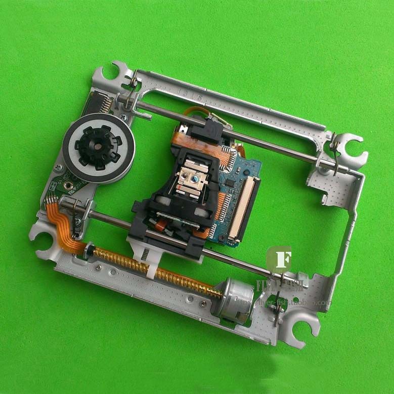

    Tror de fleste bruker billige DVD (les Blu Ray) verk (bilde av et i post #542). Større profitt da. Svært få lager dedikerte CD verk lengre...
    Mange CD spillere også dyrere benytter DVD rom drivverk fra Teach. Helt OK drivverk.

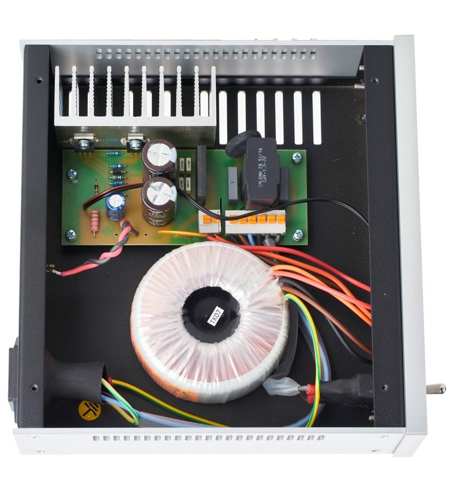

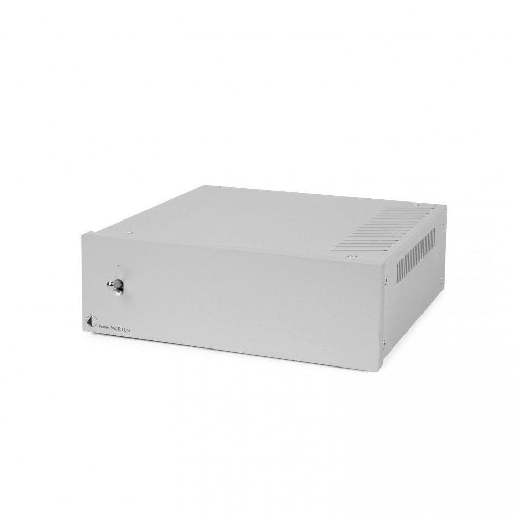

    Høyde med lokket oppe er 24cm , men du bør beregne mer hvis du skal ha en hylle over. Slik at du får plass til fingre når du åpner og lukker. Personlig liker jeg å ha en top loader på øverste hylle / ståhøyde for enklere betjening.
    Jeg bruker en Vovox AES/EBU digitalkabel fra proffmarkedet med Neutrik XLR plugger mellom transport og DAC.
    Ellers har jeg en Power Box RS Uni 1-way som erstatning for veggvorta. Her finnes det alternativer - både rimeligere og dyrere.
