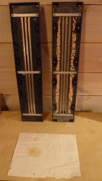

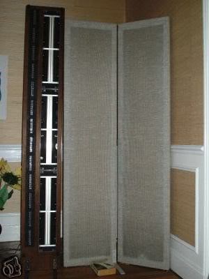

    Siden jeg nå har to slike
    må vel den ultimate bass sammen med disse vere
    Magnepan Tympani
    Crossover frequency: 3.2kHz. Frequency response: 32Hz–40kHz ±4dB (IVA). Nominal impedance: 4 ohms. Maximum power handling: 500W.
    men noen slike hadde også muligens fungert
    Ikke 400Hz men 200Hz,så dobble?
    Magnepan

    Ymir ; magnepan løse bass moduler, bare å stacke i høyden/bredden til ønsket headroom nåes !
    Egentlig litt hvor jeg ønsket å komme med denne tråden, ikke kvantitet overhodet, men kvalitet og så heller benytte mange nok til at en får ønsket resultat.

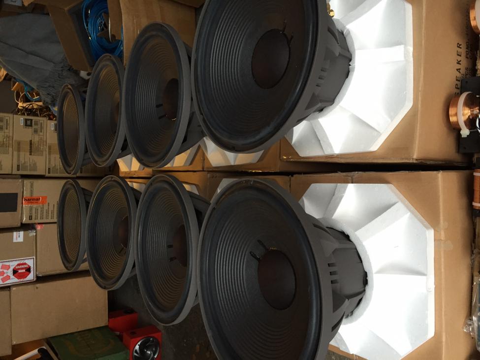

    Ikke tror jeg man trenger betale en arm og en legg for noe sært eksotisk for å komme i mål, selv satser jeg på 24 av disse
    Vis vedlegget 293510
    Nå er ikke alle så kjent med utseendet på dine elementer, hva er dette ? med det opphenget osv. ser da dette ut som et dedikert sub element .
    " plenty av basselementer som er gode nok" får være for din egen regning..

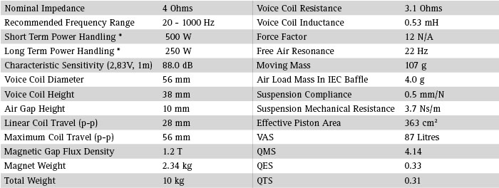

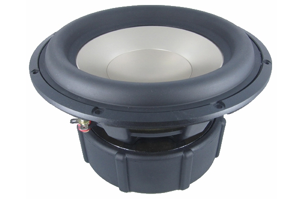

    Vis vedlegget 293606
    Seas 10"L/ roy ! et element jeg forbinder med sub, men ser seas har 1000 hz som øvre grense . Antar du har sammenlignet og gjort vurderinger før du går for 24 stk. Hva synes du dette elementet gjør bedre enn andre ?
