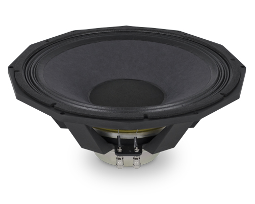

    Kan dette brukes i OB?
    Vis vedlegget 293630
    Fs39.22 Hz
    Re5.13 Ω
    Qms10.77
    Qes0.39
    Qts0.38
    Le0.89 mh
    L22.1 mh
    R24.35 Ω
    Vas140.14 litres
    Mms112.89 g
    Sd829.58 cm2
    Cms145 µm/N
    BL19.14 T/m
    Xmax10.5 mm
    Vd0.898 litres
    Ref. Efficiency2.74%
    pd2450 har noenlunde lik qts som de Beyma 21" som Tangen bruket i sitt oppsett. Skal funke bra men eq må til, som nær sagt alle andre ob'er.

    I ett horn tror jeg Le har liten betydning. Det blir ikke brukt mye slaglengde til hjemmebruk. Orker du sende meg PM med vurdering når du har testet?

    Kan, men må eqes noe voldsomt. Finn not med høy Q. Personlig ville jeg lagt meg mellom 0.5 og 0.8
    For min del holder det at den går ned til 60-70hz. Mener emokid bruker 3 stk GPA 515 med omtrent samme Q i en OB. Det spiller uten nivåtap til under 60hz i rommet hans - det med 30cm vinger bakover.
    Uten nivåtap til 40. Tilsvarende løsning spiller uten nivåtap til 30 hos gutman. Avhenger noe av rom altså.
    Velger du å benytte deg av elementer med høyere q slik noen her forfekter, er jeg skråsikker på at du mister den spretne kvaliteten i bassen vi har diskutert her tidligere. At høy q anbefales til ob er stort sett for å få mer trykk ut av løsningen med få elementer. Større løsninger med 6 eller fler elementer har andre arbeidsforhold og kan følgelig benytte "strammere" elementer.
    Fs
    39.22 Hz
    Re
    5.13 Ω
    Qms
    10.77
    Qes
    0.39
    Qts
    0.38
    Le
    0.89 mh
    L2
    2.1 mh
    R2
    4.35 Ω
    Vas
    140.14 litres
    Mms
    112.89 g
    Sd
    829.58 cm2
    Cms
    145 µm/N
    BL
    19.14 T/m
    Xmax
    10.5 mm
    Vd
    0.898 litres
    Ref. Efficiency
    2.74%
    Fler bruker det her, hvis ikke prisen er rett , kanskje en skulle se etter ting med lignende data , legg merke til kombinasjonen høy qms og meget høy vas , begrenset x-max var nok et resultat av at en ønsket høy følsomhet og mindre selvinduksjon.( kortere svingspole)

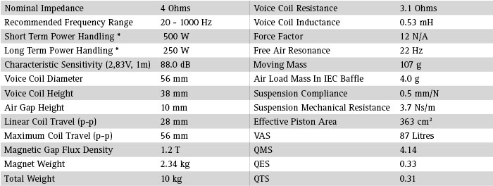

    Det finnes vel plenty av basselementer som er gode nok…. Integrasjon og konstruksjon er vel en mye større begrensning for resultatet enn teoretiske forskjeller i ytelsen.
    Ikke tror jeg man trenger betale en arm og en legg for noe sært eksotisk for å komme i mål, selv satser jeg på 24 av disse
    Vis vedlegget 293510
    Nå er ikke alle så kjent med utseendet på dine elementer, hva er dette ? med det opphenget osv. ser da dette ut som et dedikert sub element .
    " plenty av basselementer som er gode nok" får være for din egen regning..
    Har ingen problem med å stå for det utsagnet og brukenes til mye mer enn subb
    Vis vedlegget 293606

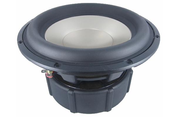

    Seas 10"L/ roy ! et element jeg forbinder med sub, men ser seas har 1000 hz som øvre grense . Antar du har sammenlignet og gjort vurderinger før du går for 24 stk. Hva synes du dette elementet gjør bedre enn andre ?
    De er allerede på plass og ja jeg gjorde en del sammenlikning før de ble kjøpt.
    Det viktigste er jo at de passer til mitt formål, ellers har de jo en relativt pen frekvensgang, lav Le , lav forvrenging og kjører du det litt hardt i friluft er det et "lydløst" element.
    Velg et godt element som passer til ditt formål og overdriv kapasiteten så er det akustikken som vil være begrensningen
    Selvsagt skal en velge elementer som passer til sitt formål , noe annet ville vært dumt ! Ja både frekvensgang og forvrengning er under kontroll, og såpass lav Le med så lang svingspole tyder på en moderne veldesignet motorsystem. Likeså som du nevner ; at det er stille når det drives hardt - helst et problem i beltereosammenheng ? og noe en kanskje ikke får gjort med 24 stk..
    Hvilke elementer de danket ut og arbeidsområde kunne vært morsomt og fått vite litt om ?

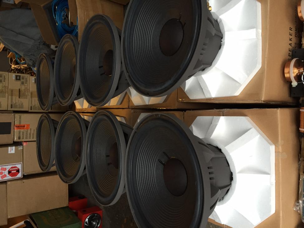

    Vis vedlegget 293728
    Er kanskje ingen bombe hva jeg foretrekker av basselementer :)
    Kom en liten ladning i tillegg til de jeg spiller på allerede.
    10 stk ! i tillegg til 6 ? DVs slobs med 8 pr.side. du milde ! en vesentlig investering , men antageligvis lenge til du finner noe bedre - om du gjør, siden tråden handler om bass elementer - antar det er altec 515? vi snakker om, sammenlignet med andre kandidater ? hva er det ved akkurat dette elementet som drar ?
    Det som drar er elementets artikulasjon og snert kombinert med OB-løsning. Dette blir imo enda mer fremhevet ved SLOB med høy kompresjon. Det finnes sikkert andre element med tilsvarende kvaliteter (TAD, JBL, tidl. ALE) men av skaffbare elementer i denne kvaliteten og antall er det ikke så mange alternativer. Disse er også tried and tested i flere anlegg jeg har hørt\målt på. Personlig gjennomtesting og verifisering over tid er viktig for meg når jeg skal handle utstyr, å overteoretisere og stirre seg blind på hva andre mener om parameter eller "hva elementet er laget til" kommer til kort.
    Elementer er 515-16C.

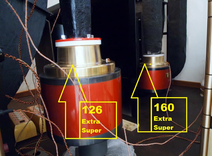

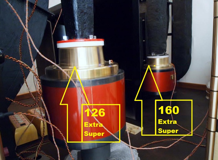

    OK, her er min absolutte favoritt bass for tiden, ALE 160 SUPER Extra, 6" element.....Beryllium membran, 15-1.000 Hz, 105 dB/1W, 160 kg.
    5" versjonen er like stor og går i prinsipp like langt ned, men passer fint å bruke fra f.eks. 80 - 200 Hz :cool:
    Det som er fint med disse bassene er at en trenger ikke bruke mer enn en av hver pr. side!
    Man trenger noen ganske voksne horn til dem, da. :)

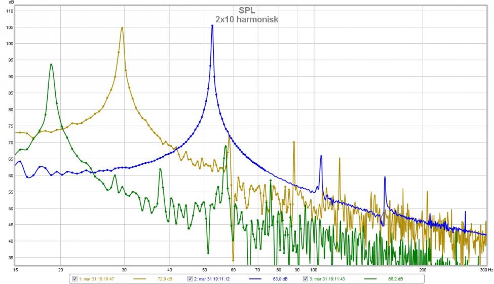

    Arbeidsområdet er ikke endelig, men kravet var at det skulle være brukbart mellom 0-250hz.
    Totalt ble det vel testet 12 forskjellige elementer fra billig billig til normalt prisede gode elementer.
    Flere av de var helt akseptable men mitt valg falt på det med minst egenlyd og lavest tredjeharmonisk forvrengning.
    Her er en av multitonetestene jeg kjørte, og det var store forskjeller, man må gjerne si at forvrengning ikke er så viktig i bassen men tredjeharmonisk vil i mange tilfeller føre til en tonal forskyvning og muligens vil også noen oppfatte den som mer definert
    Spredning
    permorten
    08.10.2005
    3.616
    1.751
    Ja -det hadde vært unikt i norsk sammenheng, det interessante spørsmålet da er; hva slags horn . 6" er det membrandia eler hals dia ?

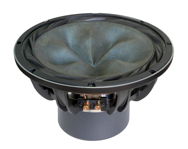

    Fs39.22 Hz
    Re5.13 Ω
    Qms10.77
    Qes0.39
    Qts0.38
    Le0.89 mh
    L22.1 mh
    R24.35 Ω
    Vas140.14 litres
    Mms112.89 g
    Sd829.58 cm2
    Cms145 µm/N
    BL19.14 T/m
    Xmax10.5 mm
    Vd0.898 litres
    Er det PDN15BR40? Jeg har et par slike i drift, og synes de virker lovende med forbehold: Har ikke kommet i gang med måling og slikt, så har null kontroll på responsen enda, så det må nok flikkes litt for å få ut max potensiale. Dessuten er T/S-parameterne bittelitt forandret siden jeg kjøpte mine. Hva Qts og OB angår: Jeg har sett at Derek i Overkill Audio snakker pent om PD-158 i OB. Det er en lav-Qts driver. Han har vel skrevet litt om dette rundtom på DIY-Audio. Antar at han delte litt høyere enn 60-70Hz, men husker ikke. Om disse driverne kvalifiserer til "beste driver" er vel noe usikkert, men jeg regner med at det kan spille ganske så bra hvis man får ut potensialet.
    8x12_TOM
    Ja, det er det. Synes Precision Devices har mye spennende produkter, og har også fått beskjed fra Amanda (Salgsansvarlig PD) at det kommer spennende ting på nyåret.

    For lav qms for trådstarter kanskje:
    Thiele Small
    Free Air Resonance (Fs) 20
    4Ω DC Coil Resistance (Re/Dcr) 5.6Ω
    Electrical Losses (Qes) 0.38
    Mechanical Losses (Qms) 2.9
    Total Quality Factor (Qts) 0.34
    Equivalent Volume of Air (Vas) 25.9ft³
    733.41L
    Effective Piston Area (Sd) 199in.²
    1283.87cm²
    Excursion -- Max BL (Xmax) 0.6in.
    15.24mm
    Volumn Displacement (Vd) 200in.³
    3.28L
    Inductance of V.C. (Le) 1.1mH
    BL Factor 15.3Tm
    Effective Moving Mass 0.222kg
    7.83oz.
    Nominal Efficiency 0.0066%
    Flux Density 13500 gauss
    McCauley.com : Products: Components > 6174: Specifications
