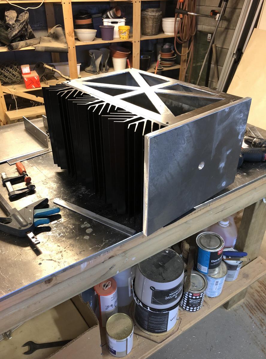

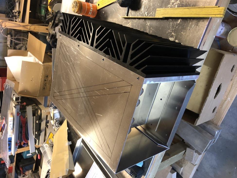

    Da har jeg endelig somlet meg til å gjøre litt med monoblokkene jeg har planlagt en stund: https://www.hifisentralen.no/forume...2087-hadde-monoblokker-va-rt-noe-mon-tro.html
    For de som ikke gidder å lese tråden fallt valget på Hiraga super 30W med hjemmelagde kabinetter.
    Det blir en del gjenger som må lages, jeg bruker batteridrill på alle gjenger, i dette bygget er det fra M3 til M6. En har faktisk bedre kontroll med drill en for hånd, og jeg har (bank i bordet) ikke knekt noen tapper på evigheter.
    Litt prøvemontering og merking av kjølehull i toppen:
    Og ferdig skåret hull på den ene:
    I tillegg er alle printene ferdig loddet men det har jeg ikke tatt bilder av.
    Men å snu bilder, det finner jeg f**n ikke ut av😡

    Jeg har lagd en scene, nærmere bestemt et lite podium til rad to med skuffer under:

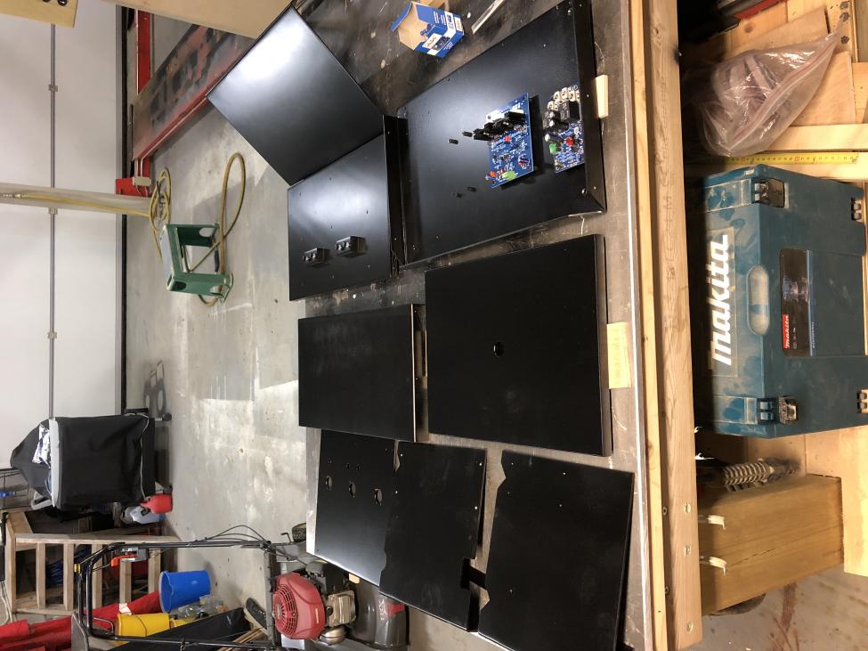

    Alle delene til begge kabinettene er ferdig, og det gjenstår bare sliping og lakk før montering og testing.
    For de som kunne tenke seg å bygge kabinetter men syns det virker vanskelig, så er det egentlig ikke det.
    Disse er bygd i 3mm alu unntatt kjøleplatene og frontene som alle er 15mm alu.
    3mm platene har jeg klippet og knekt på jobb, det kan et hvilken som helst blikkenslagerverksted gjøre for de som ikke har tilgang til det utstyret selv, jeg lagde meg en liste over deler og størrelser før jeg begynte, og lagde alle tynnplatene på under 30minutter.
    All tilskjæring er gjort med elektrisk stikksag med vanlig blad for treverk fra Biltema, husk smøring! Mitt favoritt smøremiddel er en type grisefett, tuben er på et bilde tidligere i tråden, på enten denne eller forrige side.
    Alle hull er som nevnt boret og gjenget med batteridrill, og kanter rundet (og rettet) med vanlig fil, overfres til tre kan også brukes med smøring og sunt vett.
    Rødsprit kan også brukes som smøring.
    Så dette kan de fleste få til!

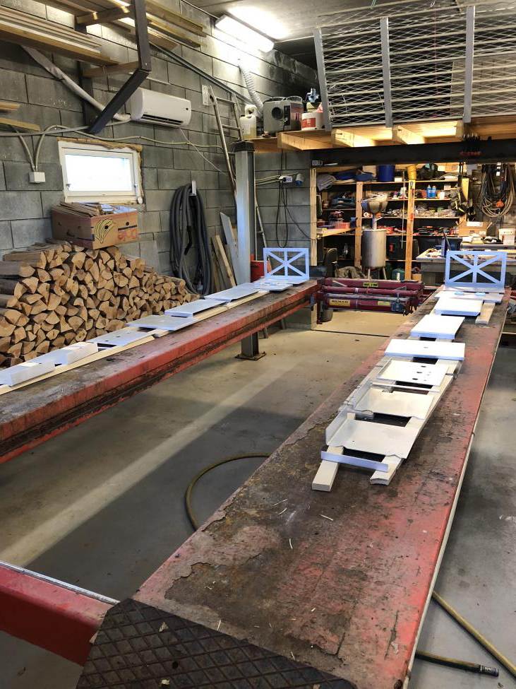

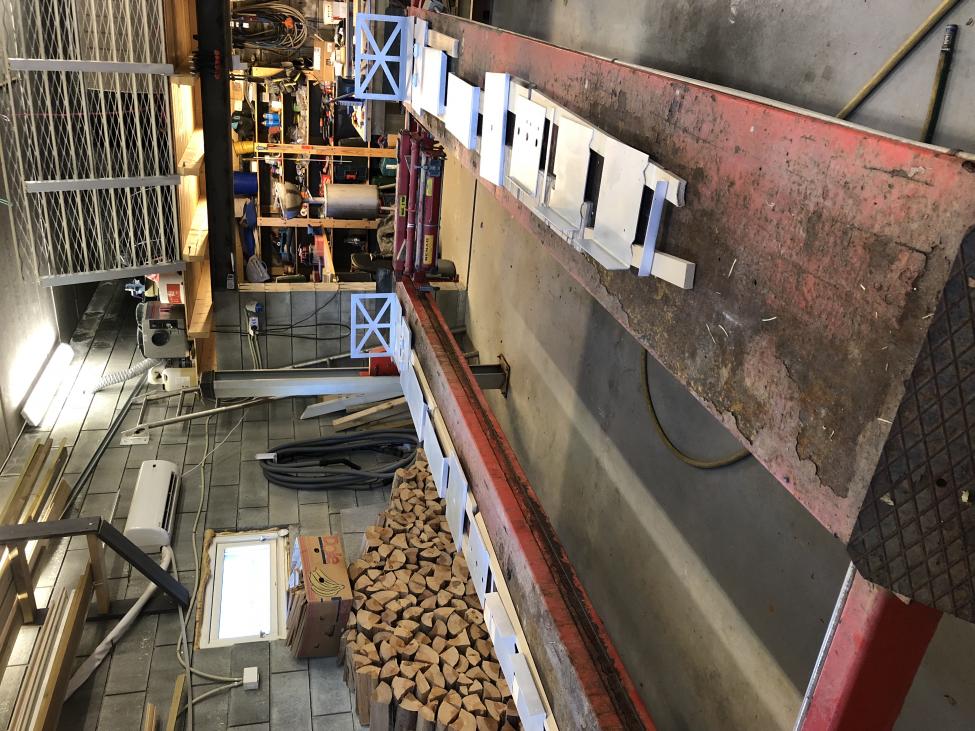

    Klare for lakk:
    Og ferdig lakket, samt så smått litt montering:

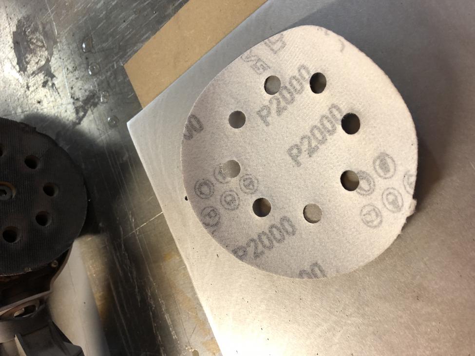

    Alt er pusset med eksentersliper til det er helt jevnt og ripefritt, siden jeg skulle bruke (Biltema) aluprimer og den fyller småriper slipte jeg kun med 80 korning for å få mest mulig heft, avsluttet med Biltema hobbylakk i sort halvblank, alt på sprayboks.
    Kjøleflatene er slipt stegvis opp til 2000 korning med eksenter.

    Også glemte keg å fikse bildene igjen, snu hodet :D

    Hei Rune :)
    Blir kjempebra dette ! Snudde bildene for deg :)
    Bilde av kjøleflatene etter sliping ?

    Jeg har ikke tatt bilde av de, og de er maskert frem til montering, men de er ikke blanke hvis det var det du lurte på?

    Var vel det jeg lurte på ;) Men, slipt helt opp til og med 2000 korning, så er de sikkert slette nok for en god varmeoverføring fra transene :)

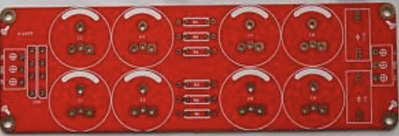

    Edit: det er snakk om Diyaudiostore sin softstart og en enkel strømforsyning fra Jums audio som skal drive en Hiraga.
    Da har jeg fått sammen såpass at det var på tide med litt forsiktig testing, men stusser litt på følgende;
    Med softstart, trafo og strømforsyning koblet sammen og strømsatt med en 25w pære i serie er startspenning over 80V UT fra softstart (det er den første målingen multimeteret viser meg) og faller jevnt til rett under 70V. Inn på softstart er det 2-3 volt mer og spenningen gjennom resten er selvsagt tilsvarende lav.
    Lyspæren lyser relativt kraftig fra bryteren trykkes inn.
    Mitt spørsmål er da: vil pæren stjele så mye spenning når resten står uten last, eller er det noe galt et sted?
    Har kun testet den ene...

    Jeg tok sjansen på å prøve uten lyspære men med sikring idag, da røk sikringen med en gang, koblet fra trafo og alt ok, koblet trafo til softstart og alt ok, altså trøbbel med strømforsyningen. Etter litt telefonhjelp fra El-retur viste det seg at jeg har feiltolket koblingsskjema og satt alle kondisene feil vei...
    Får kjøpe tinnsuger og teste igjen en dag :)

    Tja... det gjelder å ha tunga i rett munn, da....:cool:
    Ja det var det da, når jeg først så på kretskortet så tenkte jeg at minus sikkert var mot de hvite strekene:
    Men for å være sikker sjekket jeg mot koblingsskjema:
    Som tydelig viser at pluss på kondisene skal være opp.

    Forsåvidt litt merkelig at ikke det er merket for polariteten når man likevel har silk layer, men om det er noen trøst så bæsjer vi vel litt på beinet av og til noen og hver av oss, - også vi som kanskje regner oss som "profesjonelle"......:cool:

    Da er kondensatorene snudd og alt måler som forventet på den ene som er koblet opp; 235VAC inn og +/- 27,3VDC /0.000VAC ut.

    Skjønner godt at du loddet inn kondensatorene slik du gjorde. Vanligvis merkes kretskortene fra e-bay med en slik hvit halv-ring for å indikere minus på kondensatorene.
    Tror rett og slett at kortene er feilmerket !

    Hm.. det har du kanskje rett i.... men tror faktisk ikke jeg husker å ha sett noe annet enn + som merke på det jeg har vært borti...
    uten at jeg skal påberope meg noen orakelstatus, så har det nå jaggu blitt mye rart i løpet av 40 år.... :cool:

    De aller fleste elektrolytt-kondensatorer i dag har en markering for hva som er minus-pol.
    Kretskort merkes derfor etter dette.
    I "gamle" dager var det motsatt ;)

    Disse var merket med en strek på minus siden, problemet var at den streken ikke ligner litt på et minustegn, og i tillegg viser koblingsskjema pluss på samme siden (fysisk) som kretskortet har minusmerker.
