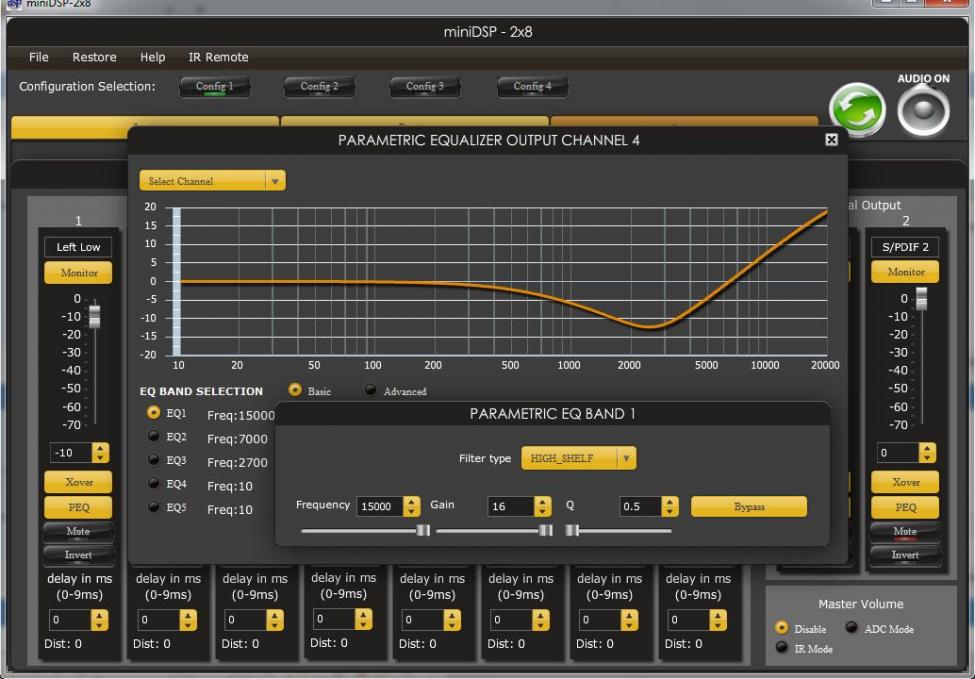

    Wishmaster
    30.10.2002
    4.563
    3.914
    Tenkte på overgang rca til xlr for å få reduksjon.Hvordan kommer du ut med tanke på gain mellom horn og element?
    Du tenker på på nivåforskjellen mellom hornet og bassene? Har satt hornet ca 5 db lavere, men har i tillegg laget en EQ-kurve som ser slik ut basert på målinger:
    Nå skal det sies at jeg er helt fersk i faget, og gjorde mine første målinger i går. Men det låter i hvertfall ganske bra slik.
    Kan legge til at susen er der uansett innstillinger og muting i DSP'n.
    S
    Syncrolux
    En viktig ting ifm DSP er å gjøre en god nivåmatching i det analoge domenet. Da får man minst støy og størst oppløsning.
    Forslag: spill musikk på det høyeste nivået du noensinne kommer til å bruke, og følg med på alle output metrene i miniDSP. Noter ned høyeste peak nivå. Hvis du f.eks peaker på -20 dB i diskanten, så har du 20 dB mismatch, dvs du bør dempe nivået analogt etter miniDSP med 20 dB. Gjør det samme med bass/mellomtone også.
