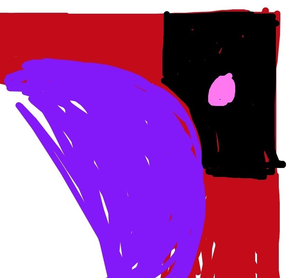

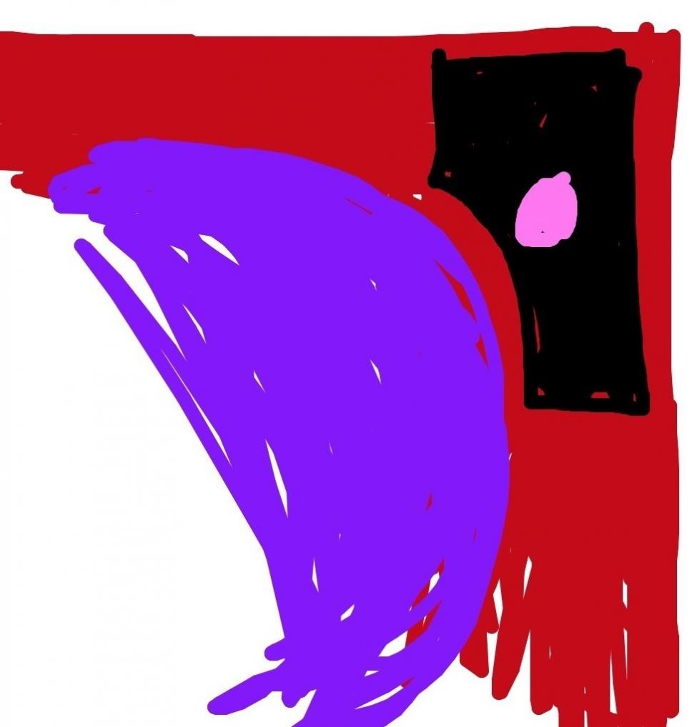

    Her er en løsning med svart eller røykfaeget akrylplate på ca 1 cm som ligger oppå.
    Alternativ 1
    Alternativ 2 helt ut til kanten oppe og til høyre
    Og bare le av tegningene mine, de er laget i iPad appen Draw hvor man tegner med fingern he he.

    Lurer på om jeg skal selge skissene mine til høstutstillingen: "armboard confusion 1" og 2

    Hvorfor kan ikke jeg med iPad Draw når Piet Mondrian?
    google det :)

    Kul Mondrianskisse, HEL. Jeg malte en hel kjøkkeninnredning sånn engang. Det ble....eksentrisk.
    Styr unna akryl til armbord, mann. Det er rett og slett ikke massivt nok. Bruk aluminium eller tre, evt. balsa-alu-sandwich. Akryl har ingenting under en kvalitetsarm å gjøre. Med mindre man forsøker å unngå en overbevisende bassgjengivelse, selvfølgelig.

    Micro? Da så...den bør funke, den!!! Enig med Impulse mht bord...tror jeg ville gått for aluminium...dempa litt på undersida, da!
